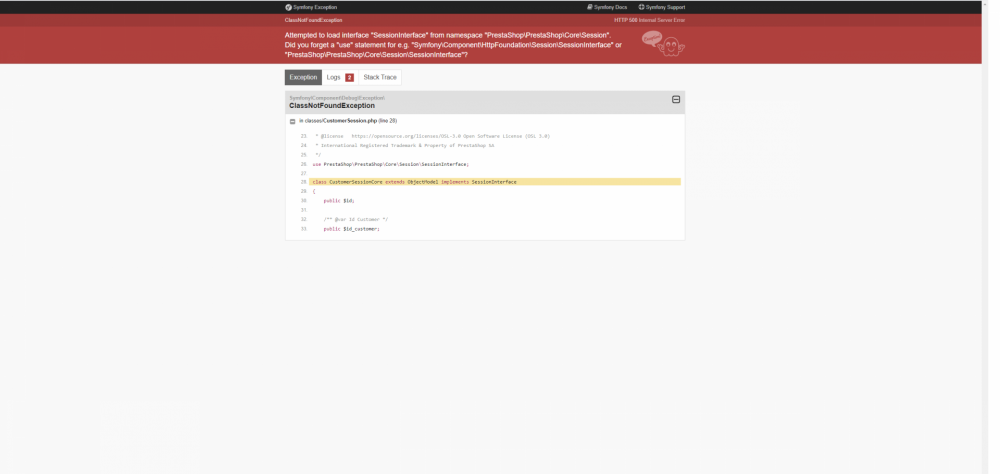

Wir haben bis vor 7-8 Wochen den Zahlungsdienstleister Mollie genutzt und haben uns aus verschiedenen Gründen dazu entschieden zu wechseln - wir haben alle Zahlungsarten anderweitig integriert - lediglich bei den Zahlungsarten von Klarna (Sofortüberweisung, Ratenkauf, Rechnungskauf) hatten wir sehr viele Probleme. Nun sind wir zumindest soweit gekommen, dass auch Klarna bis zum Kaufabschluss alles richtig macht - jedoch kommt, sobald man den Kauf abschließen möchte folgende Fehlermeldung: "Error, mismatch with order amount" - hier ist mir auch einmal aufgefallen, dass bspws. der Kaufbetrag von 79,99 € an Klarna mit 79,98 € übermittelt wurde - deswegen wollte ich mir die Rundungseinstellungen ansehen, bis ich dann festgestellt habe, dass ich kein Zugriff mehr auf Shopeinstellungen > Allgemein habe. Folgende Fehlermeldung erscheint bei aktiviertem Debugmodus:
 * @license   https://opensource.org/licenses/OSL-3.0 Open Software License (OSL 3.0)
 * International Registered Trademark & Property of PrestaShop SA
use PrestaShop\PrestaShop\Core\Session\SessionInterface;
class CustomerSessionCore extends ObjectModel implements SessionInterface
    public $id;
    /** @var Id Customer */
    public $id_customer;
Der gleiche Fehler erscheint im übrigen auch wenn ich auch die Unterpunkte bei Zahlungsarten zugreifen möchte - alles andere funktioniert einwandfrei.

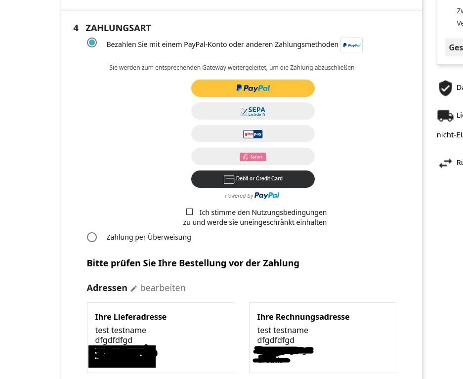

3 hours ago, SliderFlash said:
Hi aybala, Aktuelle Prestashop ist 1.7.6.7
wen du PayPal installierst ist Sepa Lastschrift, Giropay und sofort Überweisung sowie Kreditkartenzahlung schon mit drin.
Danke für deine Rückmeldung Sliderflash.
Wir möchten PayPal lediglich als einzelne Zahlungsmethode integrieren ohne das komplette Checkout von PayPal - aufgrund des Rundungsfehlers, weshalb Klarna nicht funktioniert, haben wir dieses als Übergangslösung integriert, da wir hier ebenfalls den Rechnungskauf anbieten können - da bis zum Update wonach Klarna bei Mollie nicht mehr einwandfrei funktioniert hat, der Anteil der Klarna Zahlungen fast 70% ausgemacht haben, ist dies enorm wichtig für uns.
Wichtig wäre für mich zu wissen, ob der genannte Fehler, wie von mir angenommen durch einen Rundungsfehler entsteht und wenn dem so ist, was ich tun muss um die oben genannten Fehler zu beheben.

Du hast leider nicht die Fehlermeldung sondern nur einen Teil des Codes gepostet. Mache doch mal einen Screenshot der Meldung damit man den echten Fehler sieht oder schaue in den Server error Logs

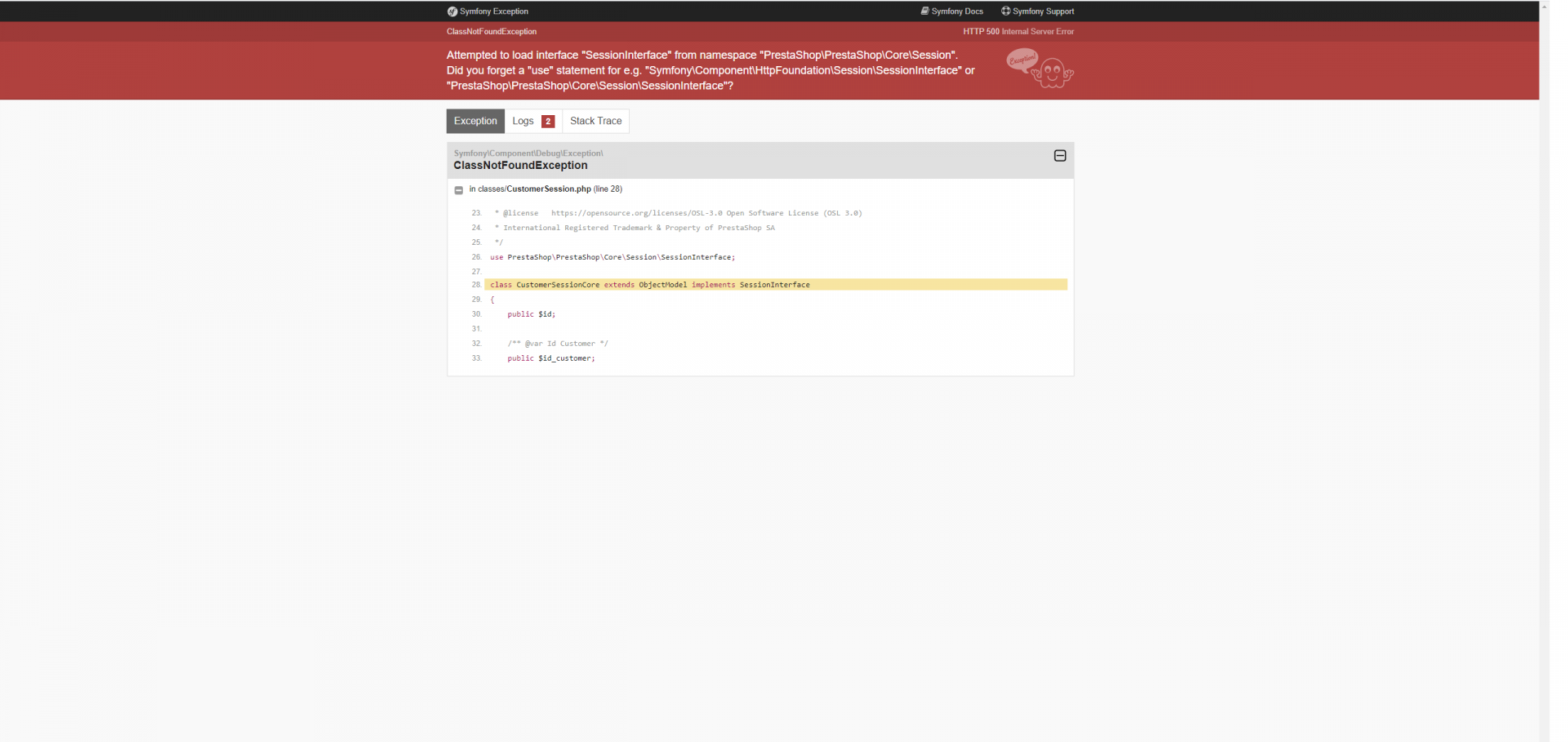

Entschuldigt mich bitte - bin davon ausgegangen, dass der Fehler allein durch den Code identifizierbar wäre - aber nun einmal komplett als Screenshot.

16 hours ago, JBW said:
Hattest du ein (fehlgeschlagenes) Upgrade? Das SessionInterface gibts m.M. erst ab 1.7.6.6. Dir scheint folgende Datei zu fehlen, evtl. kannst du das Problem durch kopieren dieser lösen
https://github.com/PrestaShop/PrestaShop/blob/develop/src/Core/Session/SessionInterface.php
Vielen Dank für den Tipp JBW. Tatsächlich hatte ich ein Upgrade - dieser wurde jedoch ohne Probleme durchgeführt. Wir haben aber direkt danach, weil uns ein paar Sachen nicht gefallen haben, ein Backup auf dem Server genutzt, um das ganze rückgängig zu machen.
Das ersetzen der Datei hat leider nicht geholfen - der gleiche Fehler erscheint weiterhin.

Die Datei dürfte gar nicht existieren und kann daher nicht ersetzt werden. Wie und welche Datei hast du genau kopiert?
Ich habe die von dir angegebene Datei im Ordner src/Core/Session/SessionInterface.php ersetzt. Habe deine Aussage so aufgefasst, dass die Datei einen Fehler beinhalten könnte und ich diese mal überschreiben soll.
Hallo zusammen,
ich möchte mich einmal ganz herzlich für eure Unterstützung bedanken - nachdem ich nun erneut das Upgrade aufgespielt habe, da mir wohl erstmal keine andere Wahl blieb, funktioniert alles wieder einwandfrei. Ohne eure Hilfe wäre ich gar nicht auf die Idee gekommen, dass es daran liegen könnte.
