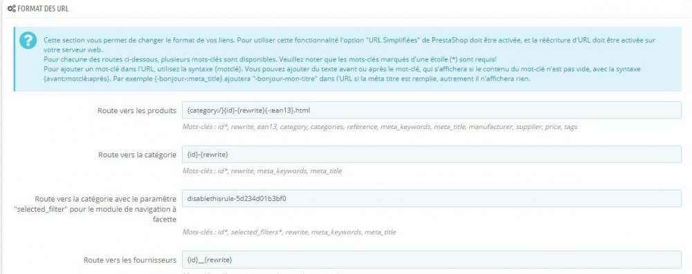

Touriol Jean Jacques Posted July 17, 2020 Share Posted July 17, 2020 Bonjour, Je suis sur Prestashop 1.6.1.9 Voulant optimiser la réécriture des mes URL, en autodidacte sans peur, j'ai suivi un tuto. J'ai supprimé {-:ean13} du champs route vers les produits en ayant copier au préalable l'ensemble de la ligne sur un bloc note. Ayant eu un message d'erreur, j'ai recopier l'ensemble de la ligne. Depuis, j'ai les messages d'erreurs suivant : ×2 erreurs Keyword "{id}" required for route "layered_rule" (rule: "disablethisrule-5d234d01b3bf0") Keyword "{selected_filters}" required for route "layered_rule" (rule: "disablethisrule-5d234d01b3bf0") Depuis, la réécriture des adresses ne fonctionne plus. J'ai essayé d'enlever et remettre la réécriture : idem J'avais sauvegarder mon fichier htaccess il y a 2 jours pour un test, j'ai remis la sauvegarde : idem Avez-vous une idée SVP? Cordialement, Stéphanie Link to comment Share on other sites More sharing options...
Manu-41 Posted July 17, 2020 Share Posted July 17, 2020 la route dans le module à facette ne semble pas bon. A tester avec: {id}-{rewrite}{/:selected_filters} Link to comment Share on other sites More sharing options...
