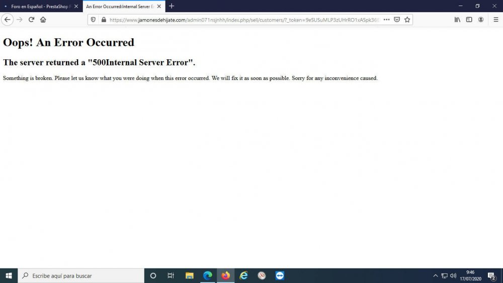

Hasta el error 500 de clientes
Asegúrate de usar la versión 7.2 de PHP (NO la 7.3 ni la 7.4), y activa el modo depuración para ver cuál es el error exacto, un error 500 sin más información es como si le dices a un mecánico que "el coche no anda", no da ninguna pista sobre cuál puede ser el problema.

Probé cambiar a PHP 7.2 pero sigue el error

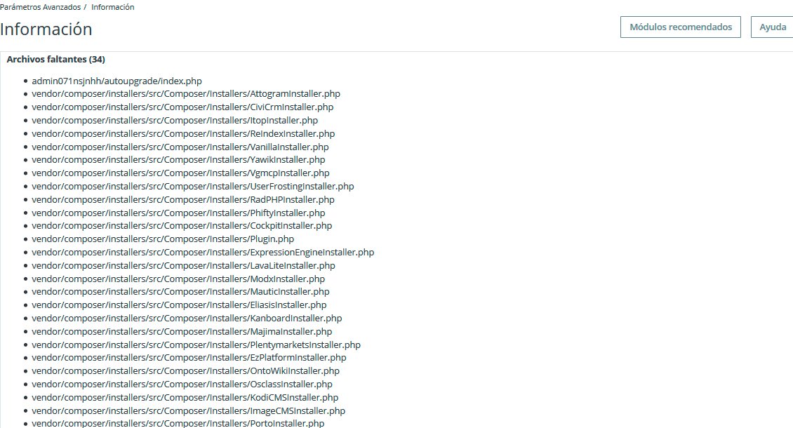

Encontré que el error tiene que ver con los permisos de acceso a clientes.
Cree un nuevo perfil de administrador con todos los permisos activos y al salir y entrar nuevamente no están activos los permisos para acceder a clientes
Adjunto capturas

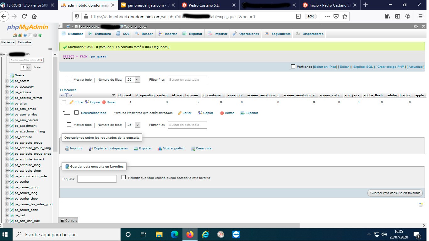

esto soluciona eel problema. agregalo a la consulta de la base de datos. me pasaba igual
DROP TABLE IF EXISTS `ps_guest`;

Muchas gracas
Pero a la consulta de la base de datos, donde es exactamente ?
1- Entra en Phpmyadmin
2- Presiona la Base de datos de Prestashop
3- Generar consulta
4- en la parte inferior hay un icono de consola, ábrela y pega el código (asegurate de que el prefijo PS_ sea el mismo, en caso de tener otro cambialo en el código tal y como lo tienes)
5 - presiona Control+ Enter y listo.
Me comentas que tal te fue

Siento decirte que igual que antes!
busca esta tabla a ver si la tienes ps_connections
si no la tienes, agregrala de la misma forma que la anterior con el siguiente codigo.
DROP TABLE IF EXISTS `ps_connections`; CREATE TABLE `ps_connections` ( `id_connections` int(10) unsigned NOT NULL AUTO_INCREMENT, `id_shop_group` int(11) unsigned NOT NULL DEFAULT '1', `id_shop` int(11) unsigned NOT NULL DEFAULT '1', `id_guest` int(10) unsigned NOT NULL, `id_page` int(10) unsigned NOT NULL, `ip_address` bigint(20) DEFAULT NULL, `date_add` datetime NOT NULL, `http_referer` varchar(255) DEFAULT NULL, PRIMARY KEY (`id_connections`), KEY `id_guest` (`id_guest`), KEY `date_add` (`date_add`), KEY `id_page` (`id_page`) ) ENGINE=InnoDB DEFAULT CHARSET=utf8;
  • Thanks 1
Listo!!!!!! Solucionado. Millones de gracias. Pero te voy a hacer una pregunta mas que tiene que ver con tablas para ver si me puedes ayudar.

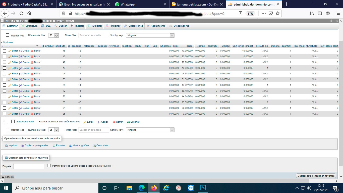

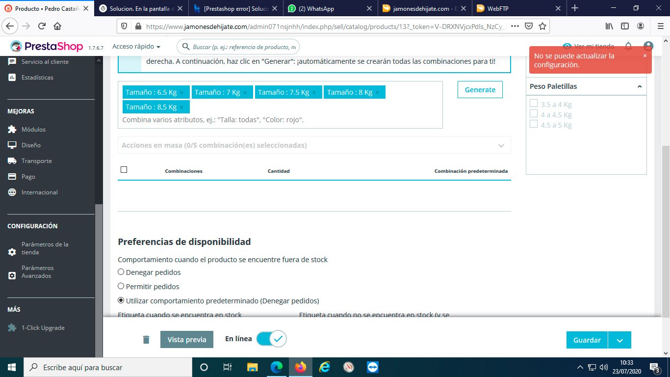

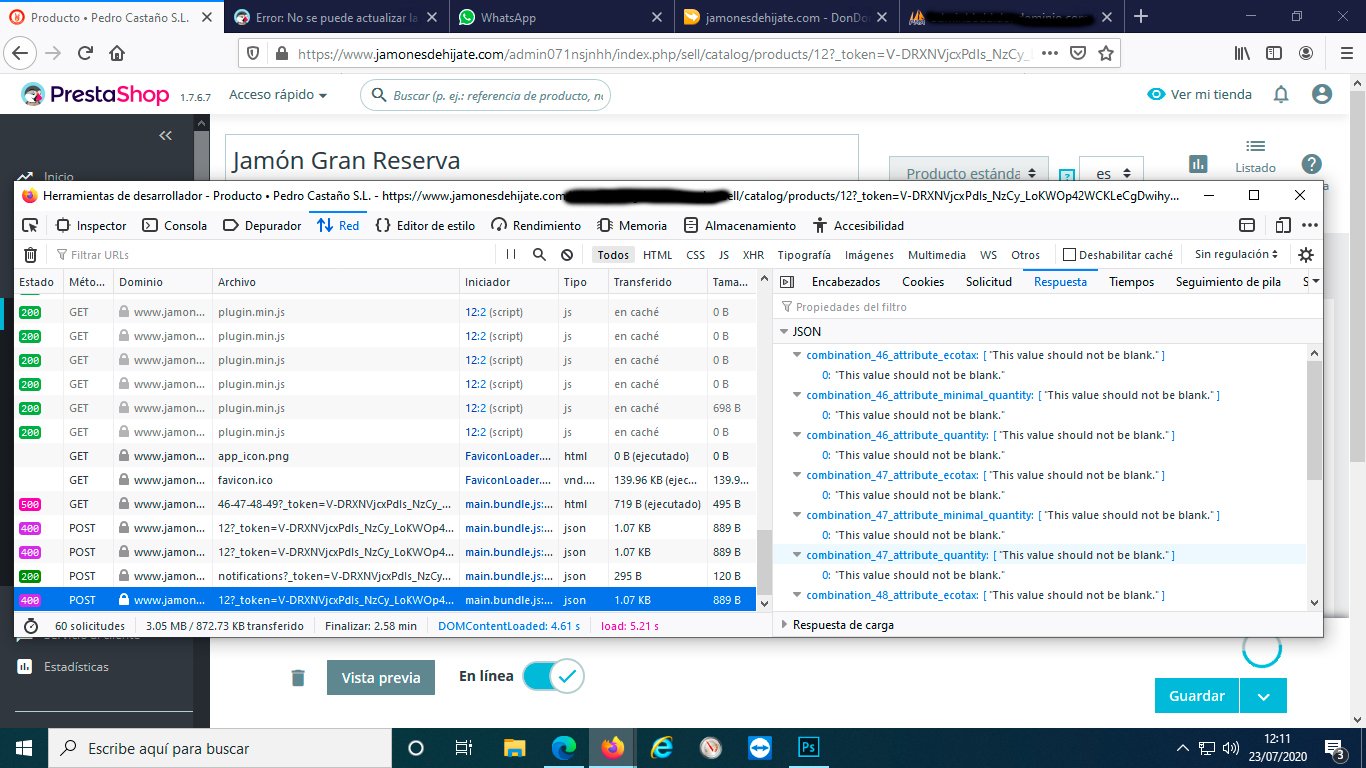

Es en los productos con combinaciones que no se pueden ni modificar ni crear mas combinaciones ni editarlas ni nada. El problema parece estar en la tabla ps_product_attribute.
Te adjunto el error y lo que me lleva a esa tabla. Mil gracias nuevamente
