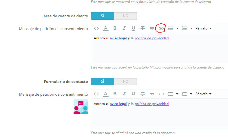

De todas formas, mientras tanto, un truquillo: Si usas el módulo del RGPD para poner los avisos, edita las frases en modo html y añade un target="'_blank" a la etiqueta a del enlace a  las condiciones legales. Así se abrirán en una pestaña nueva y no sacarán al usuario de la ventana en la que está. No es un popup, pero es mejor que el abrirlas en la misma pestaña.
Acepto las <a href="/content/8-condiciones-legales" target="_blank" rel="nofollow">condiciones legales</a>

Sí, el módulo RGPD viene por defecto en todas las versiones recientes de Prestashop (si no está instalado se puede hacer desde el catálogo de módulos, ya que es un módulo gratuito):
En la pestaña "personalización de la casilla de consentimiento" se puede editar la frase que comento, ahí pulsando el botón indicado se puede editar el contenido de los enlaces e indicar que se abra en una ventana nueva:

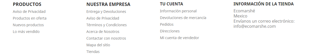

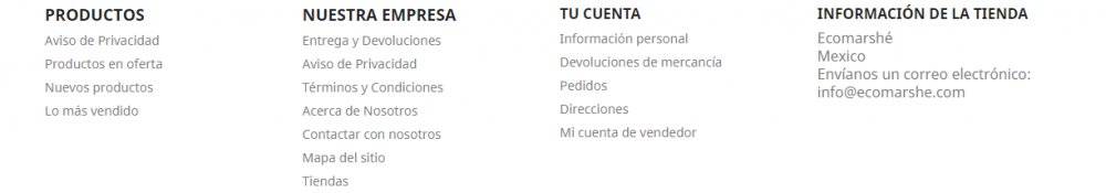

Al footer
En el footer no tiene sentido que se abran los enlaces en una pestaña nueva, lo que la gente espera  al pinchar es que sea un enlace que le lleve a otra página (porque es lo habitual), no que se abra nada. Yo siempre he creído que te referías a los formularios de registro, contacto, o al finalizar la compra, que suele aparecer un aviso sobre las condiciones legales y de privacidad, y que ahí sí que es importante que se abran en una pestaña nueva o en un popup para no interrumpir lo que el usuario está haciendo (que es registrarse, enviar un mensaje o comprar). Y es ahí donde actúa el módulo de RGPD que he comentado.

Muchas gracias, yo tampoco le encuentro sentido pero era una petición de un cliente al cual creo ya he convencido que es mejor dejarlo así, de igual manera me ha servido mucho el modulo que me comentaste, voy iniciando y me da gusto encontrar este tipo de ayuda en el foro, te agradezco!
