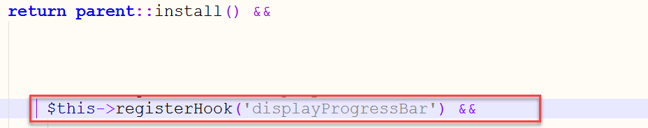

Para que los modulos pueda mostrarse en un hook debe estar asociado a ese modulo, por lo que vas a tener que cambiar el codigo de los modulos y añadir ese hook,
utilizando  $this->registerHook('actionSearch') && en install, una vez has añadido ese codigo, ya podras enganchar el modulo a ese hook

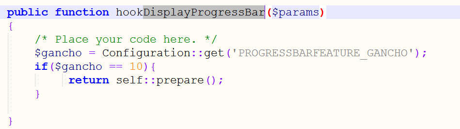

Si quieres hacer un hook personalizado para luego poder añadirlo a la plantilla, añade a los modulos lo mismo pero indicando el nombre del hook y luego debes añadir una "function" en todos los modulos para que se ejecute el codigo que quieras al mostrar el hook
$this->registerHook('displayProgressBar') &&
public function hookDisplayProgressBar($params)
        /* Place your code here. */
             return $this->context->smarty->fetch(dirname(__FILE__).'/views/templates/hook/xxxxxxxx.tpl');

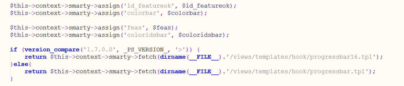

Y luego en la plantilla debes añadir al tpl lo siguiente
{hook h="displayProgressBar"}
Recuerda que debes ir a posiciones, buscar el modulo y añadirlo a ese hook, cuando se instala el modulo, el mismo se engancha / añade a ese hook, si ya esta instalado debes hacerlo manualmente
Ademas debe existir un fichero tpl para que se muestre información, puedes utilizar el mismo "return" que utiliza dicho modulo
De esta manera, tienes el modulo enganchado a ese hook y en la plantilla se muestra el código o información del tpl

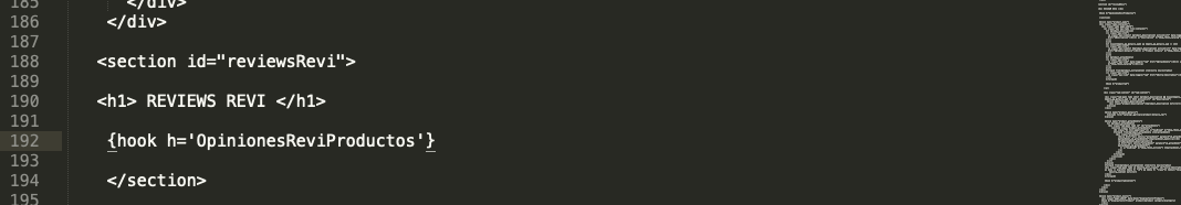

He puesto el siguiente código en product.tpl, en el tema hijo:
  <section id="reviewsRevi">
   <h1> REVIEWS REVI </h1>
    {hook h='OpinionesReviProductos'}
    </section>

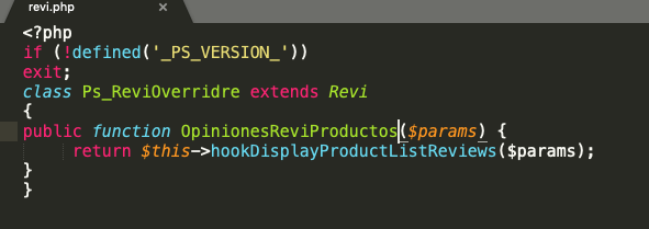

He hecho un "override" en "/override/modules/revi/revi.php" tal que así:
<?php
if (!defined('_PS_VERSION_'))
exit;
class Ps_ReviOverridre extends Revi
public function OpinionesReviProductos($params) {
     return $this->hookDisplayProductListReviews($params);
Borrado caché, y nada... No me sale ningún "hook" en "Posiciones". Ni invisible, ni agregando, ni nada.
¿Qué paso me salto o qué estoy haciendo mal?

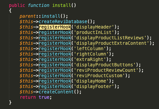

Ya te lo ha explicado @gusman126, pero por si no tienes claro el uso de los hooks, te lo intento explicar de otra forma:
- Hay 2 tipos de hooks: de "display" y de "action". Los de display son para mostrar algo en un sitio determinado de la tienda. Por ejemplo, dentro de la ficha de producto, detrás del botón de compra. O en la página de inicio, detrás del banner principal. Hay muchos hooks que ya vienen creados por defecto, pero además se pueden añadir otros donde tú quieras (al final te explico cómo hacerlo).
- Para que un hook funcione debes, primero, registrarlo en tu módulo. Esto se hace como te indica gus en la primera imagen que ha puesto ($this->registerHook('displayMyHook');). Luego, debes crear un método donde programes lo que necesites hacer y devuelvas un trozo de código HTML con lo que quieras que se muestre en el punto desde el que se ha llamado el hook (siguiendo el ejemplo, detrás del botón de compra en la ficha de producto). El HTML que devuelve el método lo puedes crear directamente usando PHP o puedes cargar una plantilla, que es como se suele hacer. Esto se muestra en la segunda imagen que te ha puesto gus.
- Finalmente, si quieres que tu código se muestre en algún sitio que no tiene un hook específico, puedes añadir el tuyo propio. Para ello basta con que edites el archivo de la plantilla de tu tema correspondiente (por ejemplo /themes/nombre-de-tu-tema/templates/catalog/product.tpl), y lo añadas ahí, dentro de esa plantilla, en el punto donde quieras que aparezca el contenido que genera tu módulo. Por ejemplo: {hook h="displayMyHook"}. Si quieres que el hook solo sirva para tu módulo, puedes especificarlo así {hook h="displayMyHook" mod="nombre_de_mi_modulo"}
