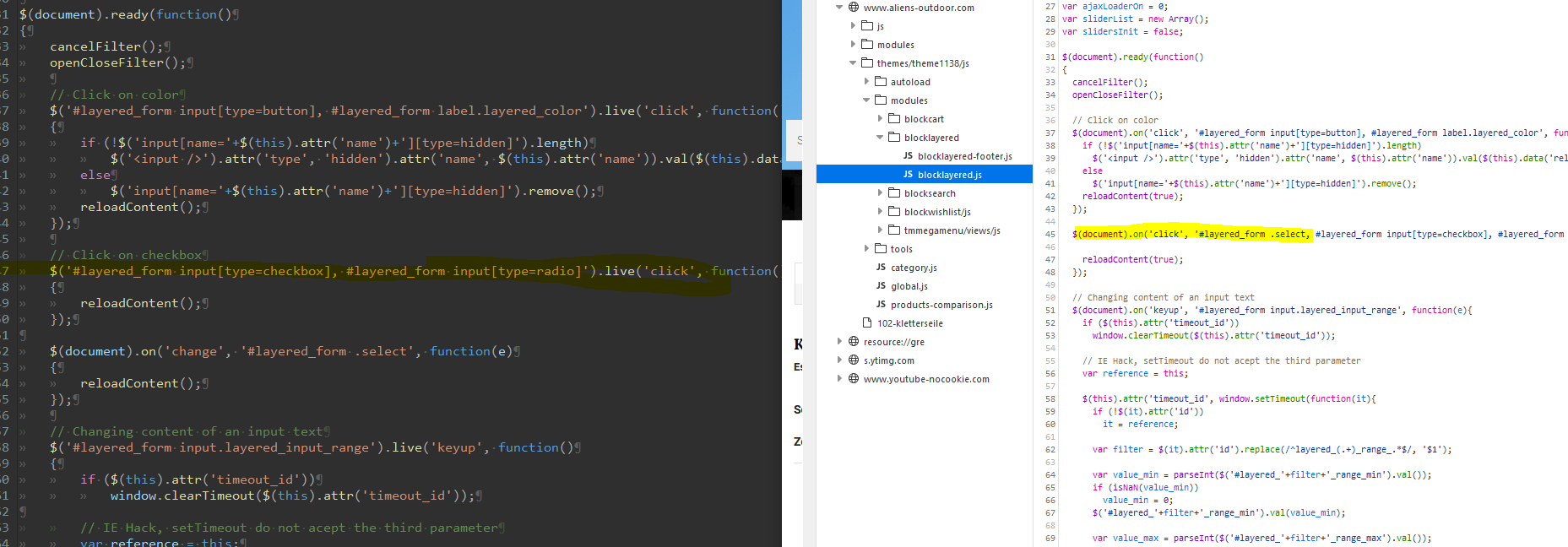

On 7/6/2020 at 6:08 PM, Twilli said:
Das Java wäre > siehe Anhang
Aber ich sehe den Fehler nicht.
Du musst deine Auswahlliste mit der Inspekt Funktion deines Browsers untersuchen, dort siehst du dann ob und welches Javascript auf Aktionen dieses Elementes reagiert. Von dort kannst du dann weiter schauen warum...
Falls du dich damit nicht auskennst kannst du auch hier einen Link auf deine Seite posten.

  • 0
16 minutes ago, Twilli said:
Version: Block Facettennavigation v2.2.1 - von PrestaShop
Das ist wie gesagt seltsam da dort die JS anders ist - entweder du ersetzt mal nur die Datei oder installierst das Modul neu. Links der neue Code, Rechts deine Website, Gelb markiert dein Problem.
Hier der Link zur einzelnen Datei:
https://github.com/PrestaShop/blocklayered/blob/master/blocklayered.js

Hallo und vielen Dank.
Wenn ich die Facettennavigation deaktiviere habe ich auch keine Facettennaviagtion (Filter) mehr. Diese soll bestehen bleiben . .
Aber ich habe eine Lösung gefunden:
Die akteullen blocklayered.tpl Dateien verwenden.
Die alte blocklayered.js wie folgt ändern:
ca. in/ab Zeile 45 u. 125
Diesen code:
$(document).on('click', '#layered_form .select, #layered_form input[type=checkbox], #layered_form input[type=radio]', function(e) {
        reloadContent(true);
mit folgendem ersetzen:
$(document).on('change', '#layered_form .select', function(e)
        reloadContent();
    $(document).on('change', '#layered_form input[type=checkbox]', function(e)
Und bei mir ist das Problem behoben. Ich muss nun nur noch ein paar optische Anpassungen durchführen.
