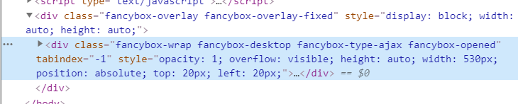

Por lo que he visto el problema está en el Javascript que realiza la paginación. Si inspeccionas el código, verás que aparece así en la página 1:

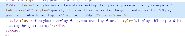

Mientras que cuando carga la segunda página cambia así:
Si te fijas lo resaltado en azul (que es la ventana "popup"), está situada DENTRO de un "fancybox-overlay", que es la capa que oscurece la página principal. Al cargar la segunda página lo coloca FUERA de esa capa (y delante de ella), como se ve en la segunda imagen, y por eso no funciona como se espera.
Retocando el Javascript del módulo debería ser fácil de solucionar. En cualquier caso, no creo que sea un problema de tu tema, sino que simplemente tienen un error en su código y como no han probado el módulo en un caso como el tuyo (paginación múltiple y scroll) no se han dado cuenta.
