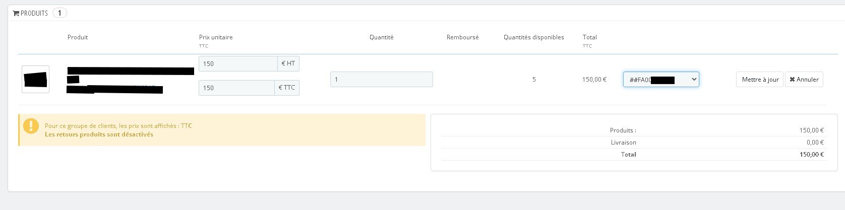

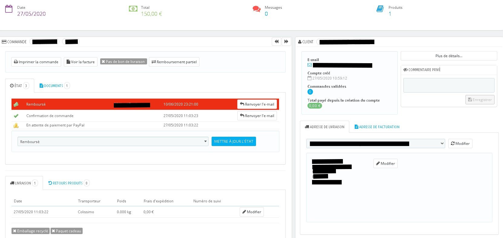

mikeconcept Posted June 30, 2020 Author Share Posted June 30, 2020 On 6/27/2020 at 9:33 AM, Janett said: Le changement du status de la commande, change uniquement le status de la commande. Pour faire une action de type remboursement, il faut utiliser les boutons d’actions remboursement : http://doc.prestashop.com/pages/viewpage.action?pageId=51185402 Bonjour, Merci pour votre retour En bas de la commande dans "produits" j'ai uniquement 2 boutons : "Ajouter un produit" ou "Ajouter une réduction" Quand je clique sur modifier au niveau du produit voilà ce qui apparaît : Au niveau du haut de la commande j'ai ça : Merci d'avance Link to comment Share on other sites More sharing options...
Janett Posted June 30, 2020 Share Posted June 30, 2020 (edited) Les boutons d’actions sont bien ceux du haut, par défaut si les retours produits sont désactivés vous n’avez pas le remboursement standard mais seulement le remboursement partiel. ce n’est pas problématique, malgré le nom de l’action, un remboursement partiel permet de choisir le montant, les produits et les frais à rembourser donc vous pouvez également faire le remboursement intégral de la commande avec. Edited June 30, 2020 by Janett (see edit history) Link to comment Share on other sites More sharing options...
