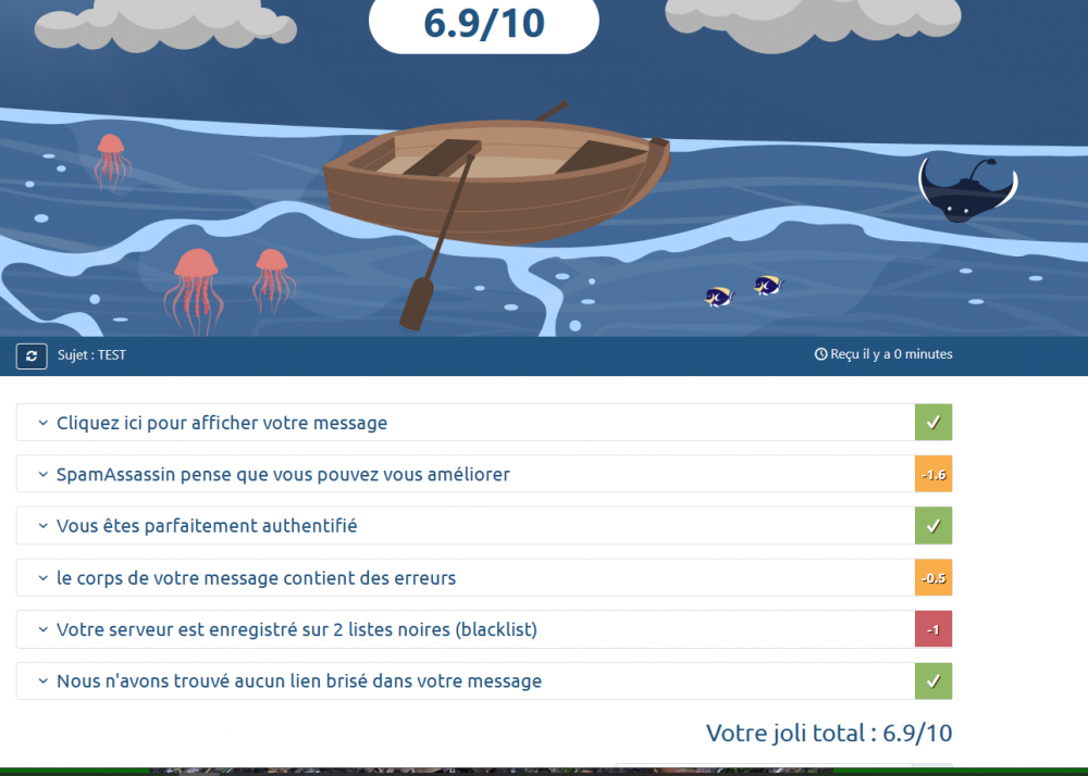

Envoyer un email de test à l'adresse que vous indique cette page : https://www.mail-tester.com/
Si le service reçoit votre email de test, il vous proposera un rapport pour vous aidez à identifier les problèmes et proposer des solutions comme la mise en place de SPF et DKIM.
Si le service ne reçoit pas votre email de test, c’est que votre hébergeur a désactivé vos envois de mail ou que votre serveur est blacklisté probablement à cause d’une vague de spam réalisée depuis votre site. Par exemple si vous constatez beaucoup de faux comptes clients ou que votre formulaire de contact génère pleins de messages. Prenez alors contact avec votre hébergeur.

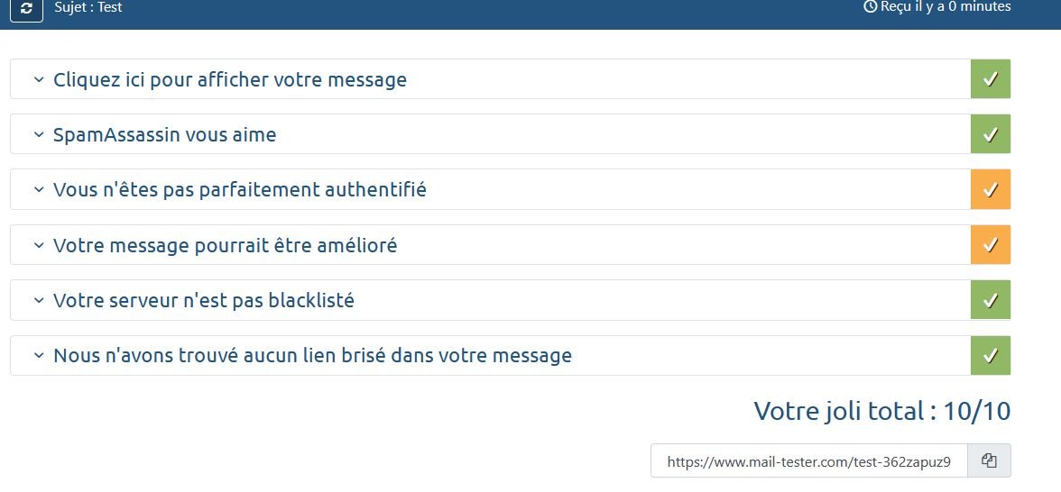

Bonjour Janett
Merci pour votre message d'aide: c'est vraiment bienvenu! J'ai cru que j'allais devenir chèvre avec ce problème.
Justement, j'étais en train de lire l'un de vos autres posts, et j'ai envoyé un mail pour tester. Le score est de 3,8 c'est à dire très très mauvais.
J'ai ajouté la zone DNS, car il apparait que le domaine  n'était pas autorisé à envoyer des mails. Par contre, j'ai une petite différence par rapport à ce que mail-tester suggère comme modifications:

Bon, après avoir modifié le SPF, je suis passée à un score de 7,7 ce qui est mieux, mais les emails ne passent toujours pas vers les adresses de mon domaine...
Il reste des erreurs, mais je ne sais pas comment modifier les paramètres, ni où.

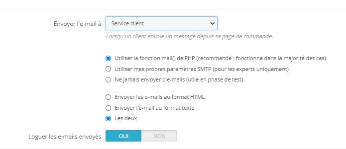

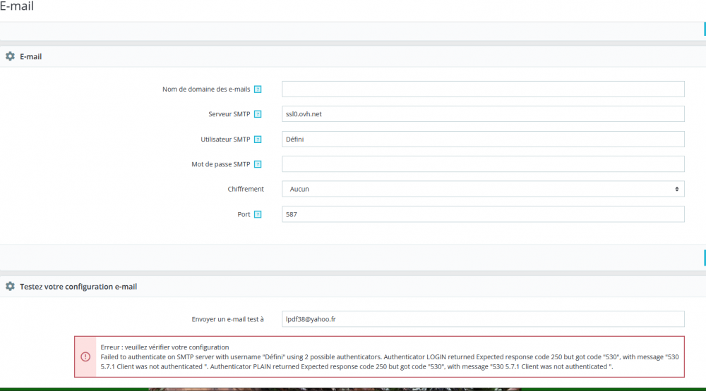

Comme je l'expliquai, tous les mails en provenance de Prestashop n'arrivent pas sur les adresses emails de mon nom de domaine (seulement sur ces adresses).
Je vous joins la capture d'écran des mails Prestashop.

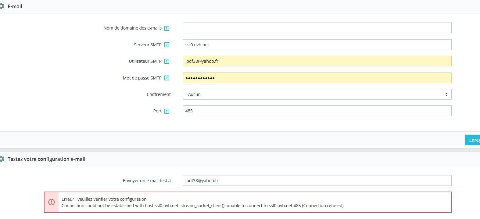

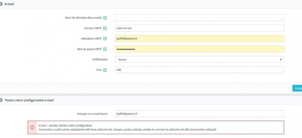

j'ai exactement les même problemes versions 1.7.7.5
1° Pour accéder au backoffice si je coche mot de passe oublié, je ne reçois pas le mail
2° Idem pour le formulaire de contact
3° dans configuration email, l'email test est envoyé mais aucune reception
Merci pour votre aide
pour changer de serveur, il faut migrer l'application sur un nouveau serveur, mais cela demande à un professionnel d'intervenir.
le smtp devrait corrigé le problème, refaite un test une fois le compte smtp bien configuré et enregistré et cela devrait fonctionner correctement.

cela ne fonctionne pas...
pour pouvoir utiliser leur smtp une boite mail a été créer sur ovh
le seul mail qui arrive est par le test email, le formulaire ne fonctionne pas ainsi que le mot de passe oublié pour accéder au BO
je ne comprends plus rien,

1 Adresse e-mail d'envoi paramétrée sur le serveur ([email protected]) il me semble
Pour comprendre, j'ai fait appel au mois de juin à une société "spécialiste du prestashop" il ont installer la nouvelle versions 1.7.7.5 suite a ces problèmes, j'ai payé la facture au préalable et ils ne sont pas arrivé a corriger ce probleme me laissant dans l'ignorance. de ce fait, j'ai contacté un autre prestataire (facturé  à l'heure) qui a modifié les informations SMTP (backoffice)  initial yahoo (qui ne marchait pas) en créant une autre boite mail chez ovh, et en modifiant le SMTP([email protected]) mais cela ne fonctionne pas, sauf pour l'email test qui lui fonctionné
j'ai rentrer les informations smtp de yahoo, cela ne marche pas, j'ai donc rentrer à nouveau le smtp pour [email protected] et maintenant l'email test ne marche plus

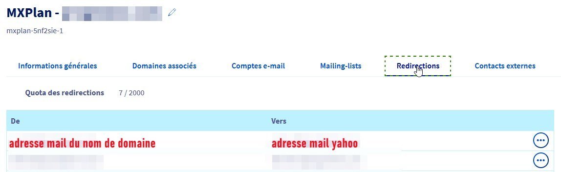

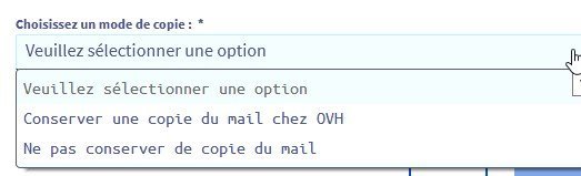

Personnellement, je placerais une adresse email officielle qui va avec le nom de domaine (ex: [email protected] ) dans votre Prestashop et qui servirait d'envoi et de réception des mails de votre boutique.
Si vous désirez avoir une copie des mails entrants de [email protected] sur votre adresse Yahoo, il suffit de mettre le MX ovh en redirection avec copie.
