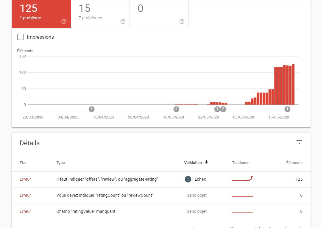

CILINFO Posted June 21, 2020 Share Posted June 21, 2020 Bonjour, J'ai effectué des recherche sans trouver de réponse. Je dispose de prestashop 1.6 et depuis un moment sur google search console dans mes produits j'ai le message erreur suivant Il faut indiquer "offers", "review", ou "aggregateRating" J'ai essayer d'apporter des modif à mon fichier product-list.tpl sans résultat concluant. je sais que le problème est corrigé pour prestashop 1.7 mais pas pour le 1.6. Est ce que une âme charitable pourrait me guider. Mon site internet: https://cilinfo.fr/ product-list.tpl Link to comment Share on other sites More sharing options...

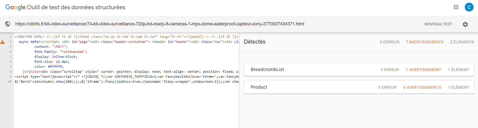

CILINFO Posted June 21, 2020 Author Share Posted June 21, 2020 C'est pas clair du tout. je vais essayer de trouver seul. En attendant j'ai plus d'erreur mais des avertissement. Est ce que peut me guider ? https://cilinfo.fr/kit-video-surveillance/74-kit-video-surveillance-720p-hd-ready-8-cameras-1-mpx-dome-waterproof-capteur-sony-3770007434371.html Link to comment Share on other sites More sharing options...

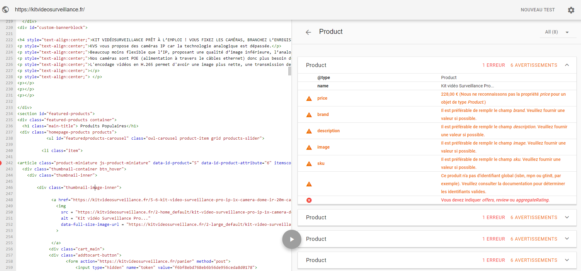

CILINFO Posted July 7, 2020 Author Share Posted July 7, 2020 Bonjour, Je relance sur le même sujet mais avec un autre site: https://kitvideosurveillance.fr/ Voila en suivant en suivant les conseils de WEBBAX je n'ai plus de problème avec les données structurées des fiches produits mais j'ai des erreurs avec les produits dans la catégorie. Savez vous le fichier à modifier. J'ai passer la journée dessus donc je suis prêts à apporter un contribution pécuniaire https://search.google.com/structured-data/testing-tool/u/0/?hl=fr#url=https%3A%2F%2Fkitvideosurveillance.fr%2F Link to comment Share on other sites More sharing options...
corrigerunbug Posted July 9, 2020 Share Posted July 9, 2020 Il faut suivre les étapes correctement Webbax, si non voir avec un dev, voila un exemple. Link to comment Share on other sites More sharing options...
CILINFO Posted July 9, 2020 Author Share Posted July 9, 2020 Merci de ta réponse Imaging, comme expliqué les données structurés sont ok pour les fiches produits mais pas dans les catégories. Apparemment je ne suis pas le seul dans ce cas en lisant les commentaires sur le tutos de Webbax. Link to comment Share on other sites More sharing options...
corrigerunbug Posted July 10, 2020 Share Posted July 10, 2020 Pour cela il faut corriger la structure sur le fichier " /templates/catalog/_partials/miniatures/product.tpl " (theme pour Prestashop 1.7) Link to comment Share on other sites More sharing options...
CILINFO Posted July 10, 2020 Author Share Posted July 10, 2020 Super je n'étais pas sur le bon fichier passé de PS1.6 à 1.7 et out les fichier change d'emplacement. Avec ton aide Imaging j'ai résolu le problème. ( " /templates/catalog/_partials/miniatures/product.tpl " (theme pour Prestashop 1.7) Dans le fichier product.tpl j'ai mis : itemscope itemtype="http://schema.org/Product" en commentaire comme indiquer en dessous. <article class="product-miniature js-product-miniature" data-id-product="{$product.id_product}" data-id-product-attribute="{$product.id_product_attribute}" {* itemscope itemtype="http://schema.org/Product" *}> Link to comment Share on other sites More sharing options...

CILINFO Posted July 10, 2020 Author Share Posted July 10, 2020 Avec PS 1.7 et Google je crois qu'il faut plus que de la chance 😛 . Pour infos, il faut modifier aussi les fichier: sidebar-product.tpl et product-slider.tpl toujours dans le même dossier. Link to comment Share on other sites More sharing options...
corrigerunbug Posted July 10, 2020 Share Posted July 10, 2020 Oui dépend si le thème contient d’autres template miniatures de produits Link to comment Share on other sites More sharing options...
