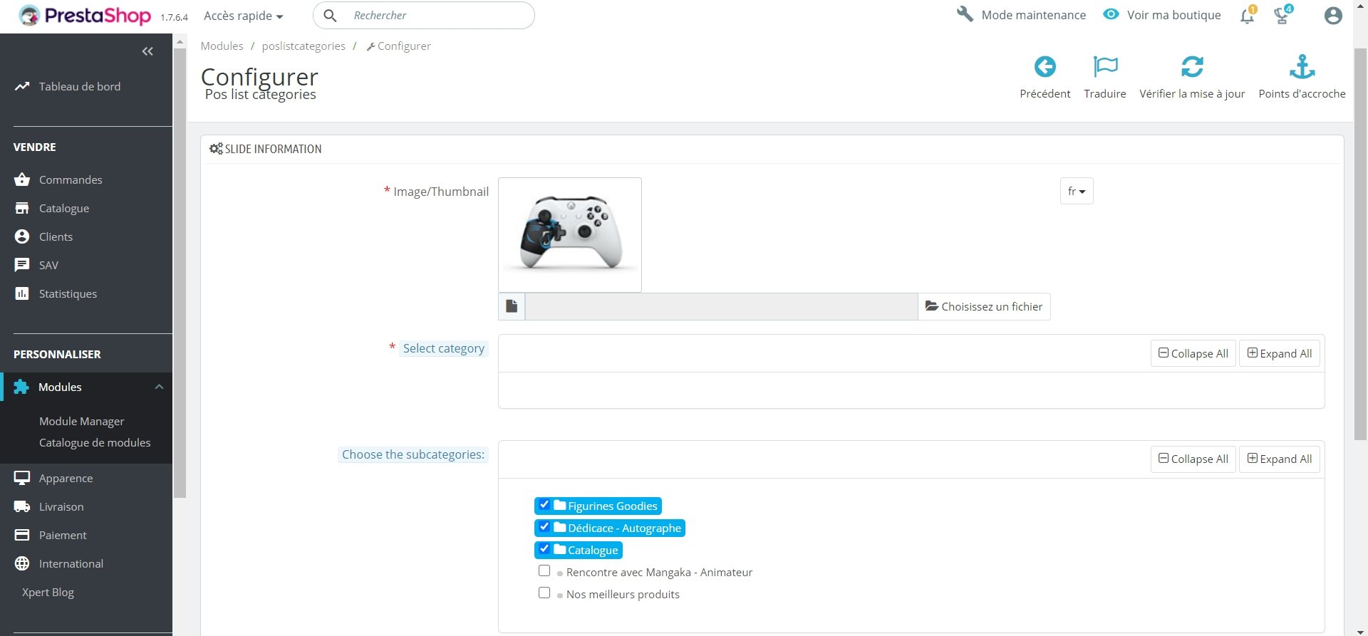

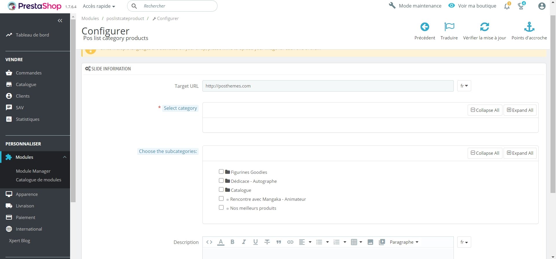

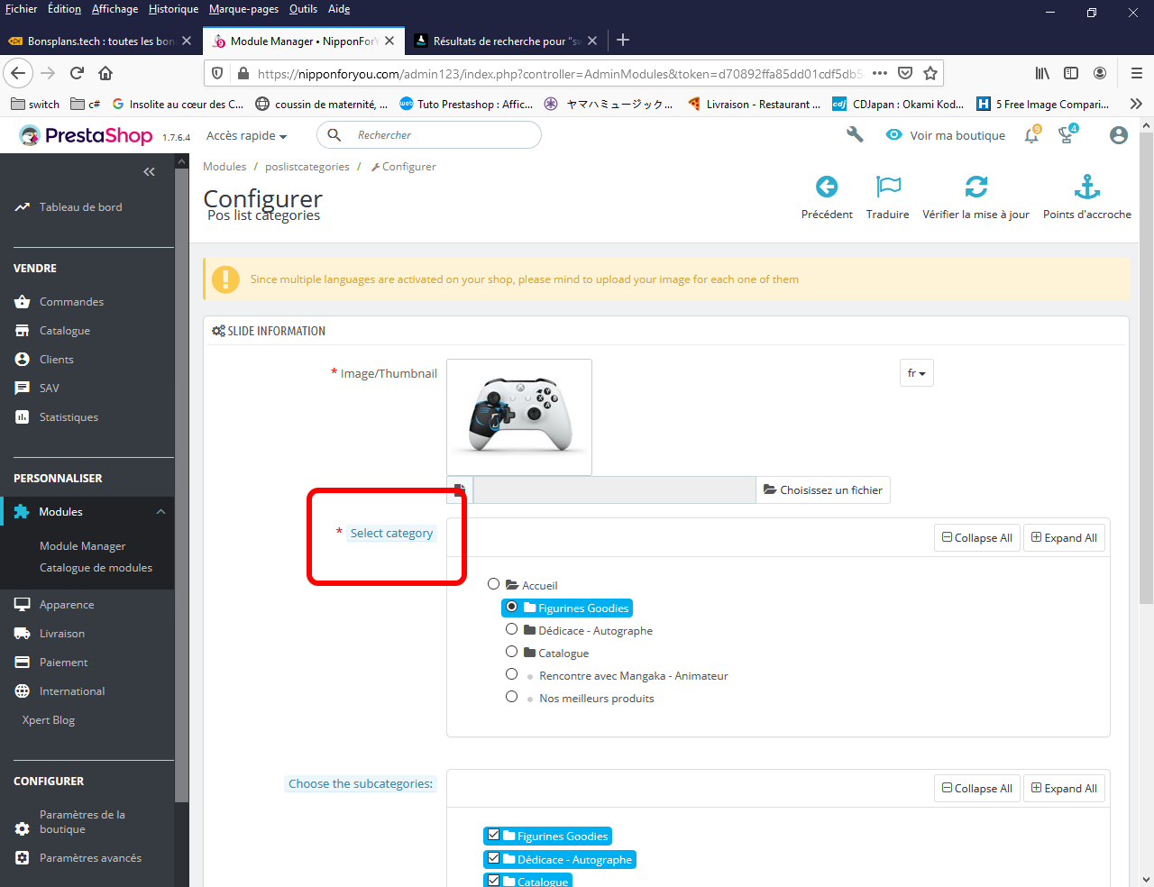

goldorak77 Posted June 19, 2020 Share Posted June 19, 2020 (edited) Bonjour a tous, Depuis plusieurs semaines je suis face à un mystère assez impressionnant. J'ai deux modules (pos list category products et pos list categories) dans lesquels il faut sélectionner une catégorie. Cependant, j'ai essaye sur 3 pc et sur chacun d'eux 3 navigateurs, le résultat reste le même, rien n'apparait. Cependant, chez le concepteur du module et chez un ami, la partie "Select category" apparait bien. Les caches et cookies des navigateurs ont été vidés, CC cleaner....je suis perdu donc votre aide serait plus que la bienvenue. Merci beaucoup par avance. Edited June 20, 2020 by goldorak77 (see edit history) Link to comment Share on other sites More sharing options...
goldorak77 Posted June 20, 2020 Author Share Posted June 20, 2020 L'erreur venait de la langue definie dans le profil utilisateur, cela changeait la structure html de la page contenant les categories dans le module....bizarre une telle erreur dans prestashop. Link to comment Share on other sites More sharing options...
couillaler Posted June 20, 2020 Share Posted June 20, 2020 Hello... Tu veux dire que ton ami et le développeur se connectaient avec un autre utilisateur alors ? Tu peux passer ton sujet en [Résolu] en tout cas... Antoine Link to comment Share on other sites More sharing options...
goldorak77 Posted June 20, 2020 Author Share Posted June 20, 2020 Merci Antoine! J'avais cree deux comptes utilisateurs pour eux et je ne comprenais pas pourquoi j'etais le seul chez qui cela ne fonctionnait pas. Arg je dois mal voir, je trouve pas comment mettre le sujet en [Resolu] 🤣😓 Link to comment Share on other sites More sharing options...
