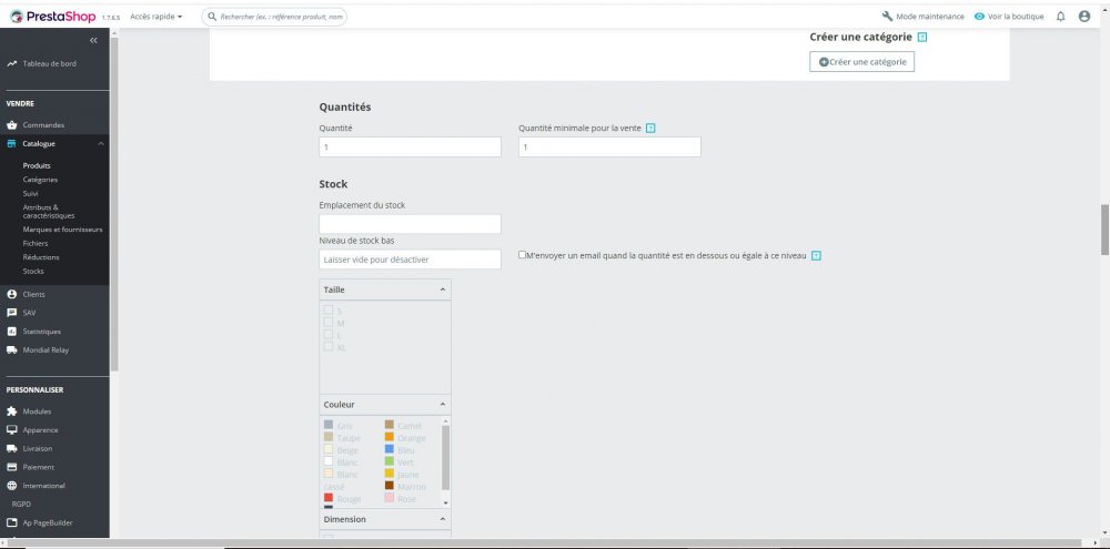

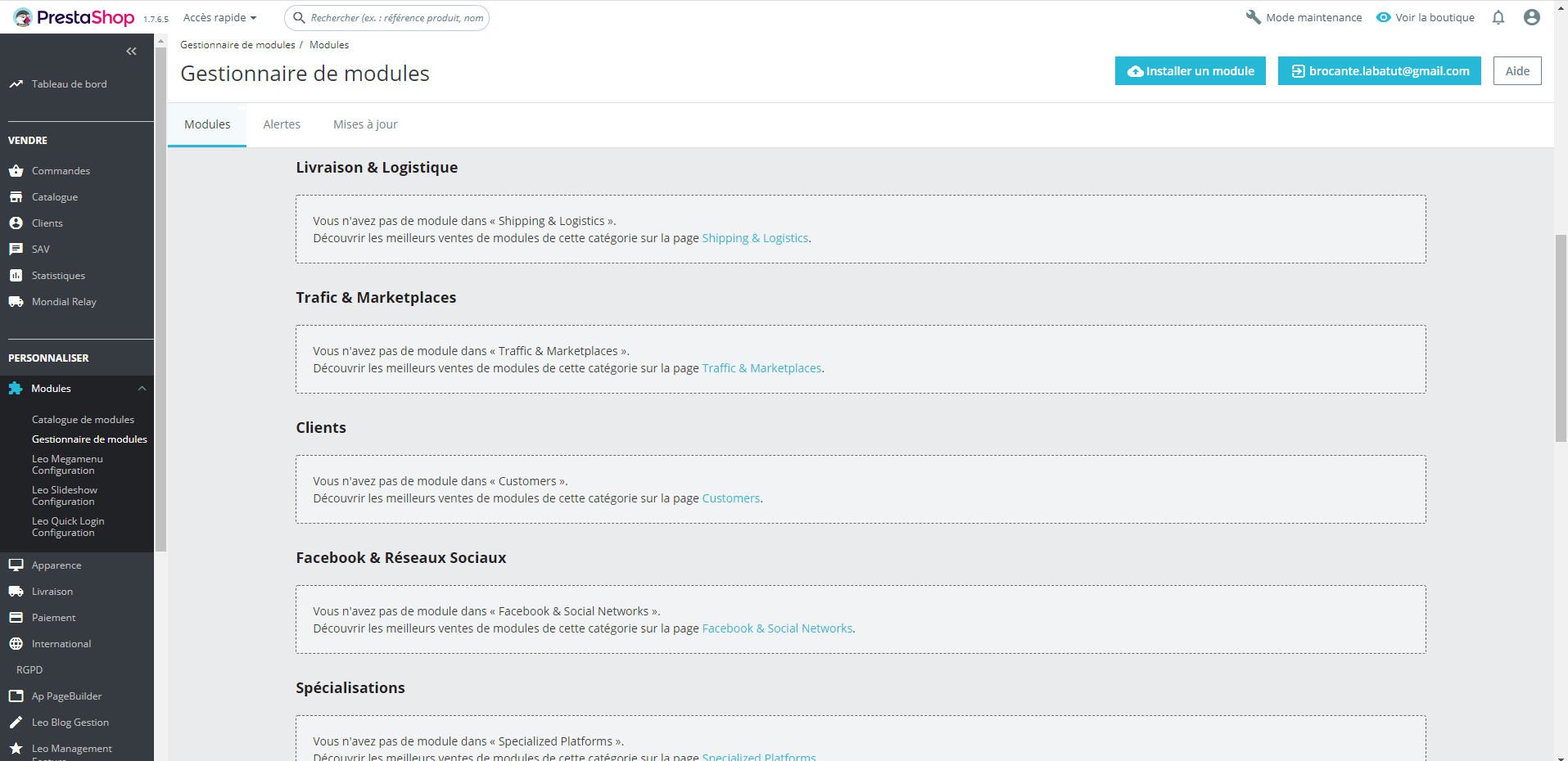

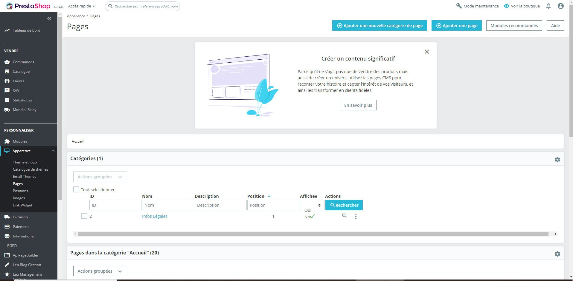

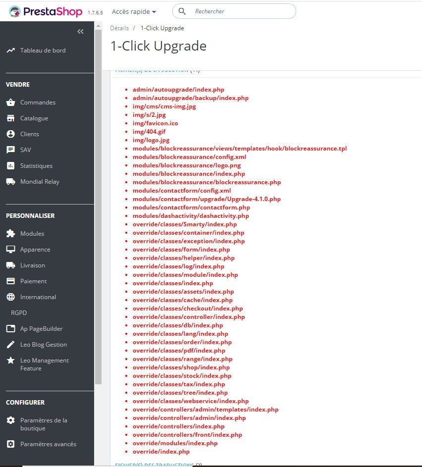

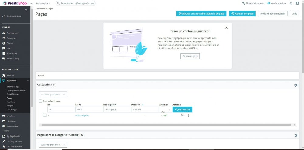

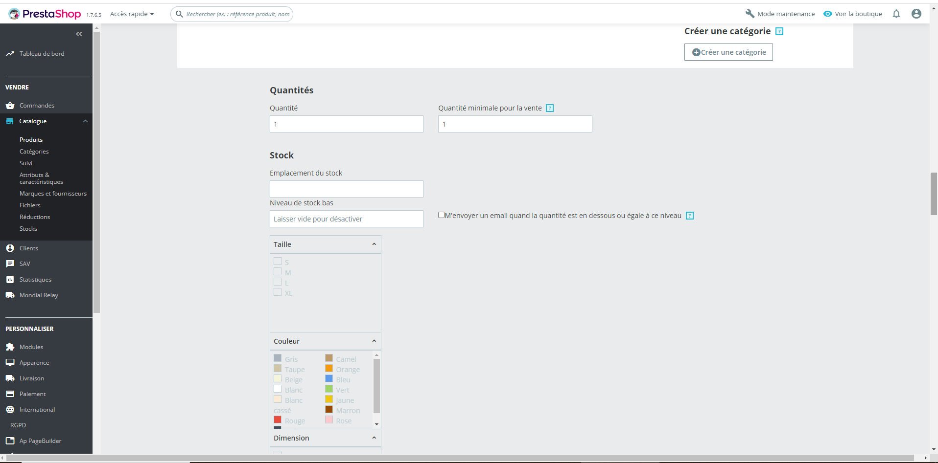

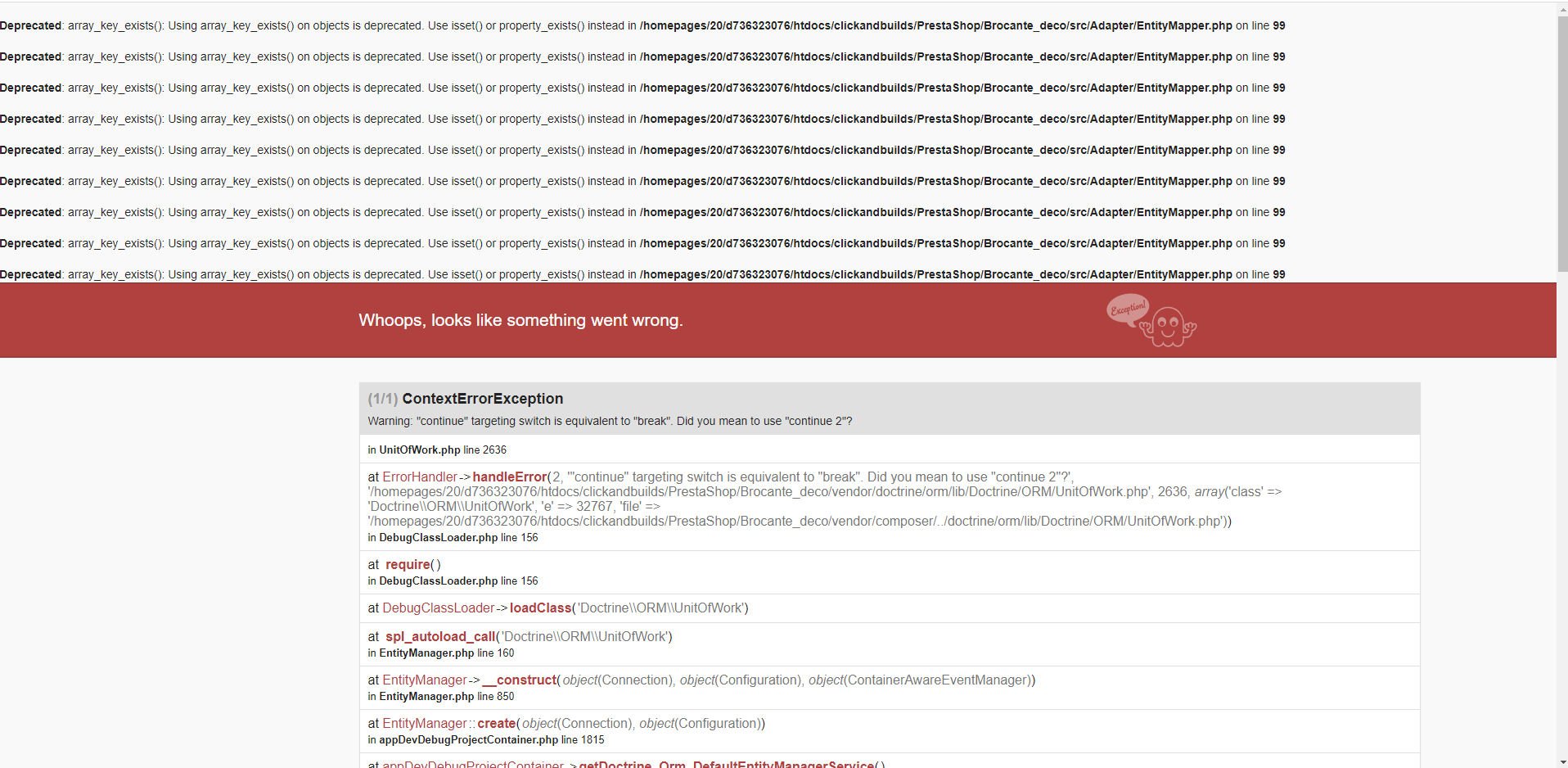

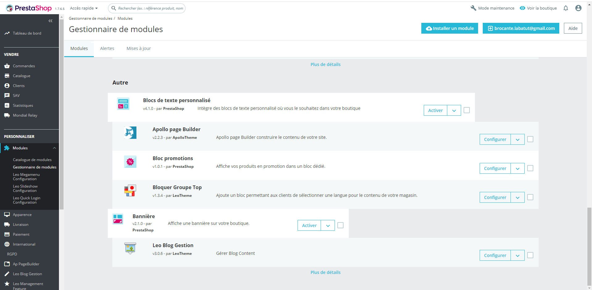

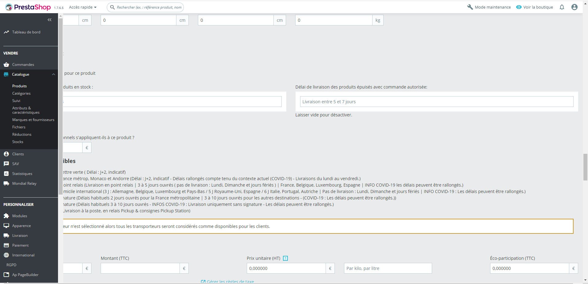

Applepie18 Posted June 10, 2020 Share Posted June 10, 2020 Bonjour, excusez-moi par avance de me greffer à ce sujet, j'espère être au bon endroit. J'ai également fait une mise à jour vers Prestashop 1.7.6.5 en un clic et je le regrette amèrement. Mon back office est en vrac, et visiblement il manque des fichiers ou les mises à jours n'ont pu être faites... - Mon hébergeur est Ionos (1 and 1). - Dans la partie module manager, tous les modules sont situés en bas et pas dans leur cases et certains son désaxés - Je n'ai plus la possibilité d'accéder ou de modifier mon footer - Lorsque je veux modifier un texte sur une page, j'enregistre, ça me dit que la mise à jour à été faite et après contrôle visuel, je m'aperçois que tout à été effacé. - La fiche produit est en vrac aussi, il faut scoller la page pour accéder aux différente partie à remplir. - et bien sur, des erreur fatal 500 lorsque je clique sur mise à jour ou alerte dans la partie modules. Je n'ai certainement pas encore tout vu. Je vous place des scan écran pour vous faire une idée plus précise. Donc je souhaiterai savoir, si je peux procéder comme dans la réponse donnée plus haut ou bien ce que je dois faire exactement pour régler ce problème ? En vous remerciant. pour vos réponses. Link to comment Share on other sites More sharing options...
SBCOM Posted June 10, 2020 Author Share Posted June 10, 2020 Bonsoir, il faut réinstaller les fichiers vider les caches dans le fichier Var Link to comment Share on other sites More sharing options...

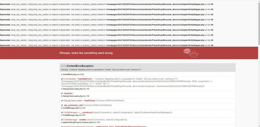

Applepie18 Posted June 10, 2020 Share Posted June 10, 2020 Bonsoir, merci beaucoup pour votre réponse. J'ai donc remplacé les fichiers sauf : - admin/autoupgrade/index.php - admin/autoupgrade/backup/index.php - img/favicon.ico car je n'ai pas le fichier admin sur mon ftp dans distant, je suppose que c'est 1 and 1 qui gère ? (c'est une installation en 1 clic). Et j'ai supprimé les fichier dans var/cache - Impossible de modifier une fiche produit, ni d'en créer une. J'ai voulu voir le mode débug et me voilà coincée, plus accès à rien ! au secours. Auriez-vous une piste ? Merci pour vos futures réponses. Link to comment Share on other sites More sharing options...
lagui Posted June 11, 2020 Share Posted June 11, 2020 (edited) Bonjour Applepie18, Il semble que la version PHP de votre hébergement soit 7.4.6 alors que le maximum supporté par votre PrestaShop actuel est PHP 7.2 https://devdocs.prestashop.com/1.7/basics/installation/system-requirements/ Edited June 11, 2020 by lagui (see edit history) Link to comment Share on other sites More sharing options...
SBCOM Posted June 11, 2020 Author Share Posted June 11, 2020 Bonjour, Merci pour l'info. Je viens de changer, je suis passer PHP 7,2 Bonne journée Link to comment Share on other sites More sharing options...
