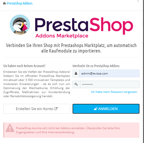

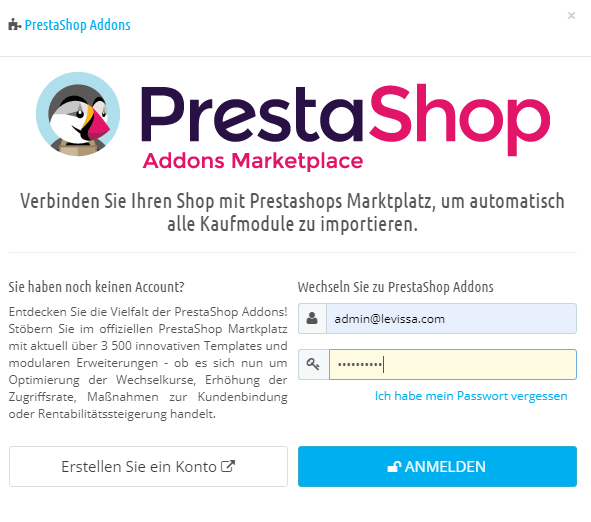

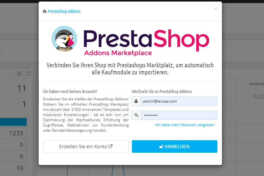

levissa Posted June 8, 2020 Share Posted June 8, 2020 Hallo habe folgenden Fehler : PrestaShop konnte sich nicht bei Addons anmelden. Überprüfen Sie bitte Ihre Zugangsdaten und Ihre Internetverbindung. Prestashop 1.6.1.4 Habe natürlich alles durchgesehen und auch DR. Google nach dem Fehler befragt und geprüft. - leider keine Verbindung zu addons möglich.... Kann mir hier jemand einen "heissen Tipp" geben ? Link to comment Share on other sites More sharing options...

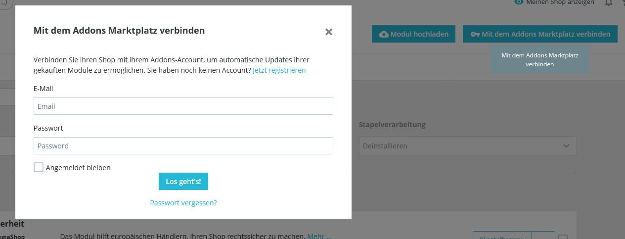

SliderFlash Posted June 12, 2020 Share Posted June 12, 2020 und wen du in Module/Module Manager oben schaust da steht "mit dem addons Marktplatz verbinden" Link to comment Share on other sites More sharing options...
levissa Posted June 12, 2020 Author Share Posted June 12, 2020 "PrestaShop konnte sich nicht bei Addons anmelden. Überprüfen Sie bitte Ihre Zugangsdaten und Ihre Internetverbindung." Link to comment Share on other sites More sharing options...

levissa Posted June 12, 2020 Author Share Posted June 12, 2020 (edited) nein eben nicht - im backoffice des shops kann man sich nicht mit addons verbinden bin schon alles was ich im englischen forum gefunden habe durchgegangen Edited June 12, 2020 by levissa (see edit history) Link to comment Share on other sites More sharing options...

SliderFlash Posted June 15, 2020 Share Posted June 15, 2020 da steht überprüfen sie ihre Zugangsdaten, versuch mal mit Passwort vergessen, dan sagt er dir ob die email adresse stimmt Link to comment Share on other sites More sharing options...
levissa Posted June 15, 2020 Author Share Posted June 15, 2020 ja habe ich auch schon versucht - im browser geht alles ohne probleme nur nicht im backend vom shop Link to comment Share on other sites More sharing options...

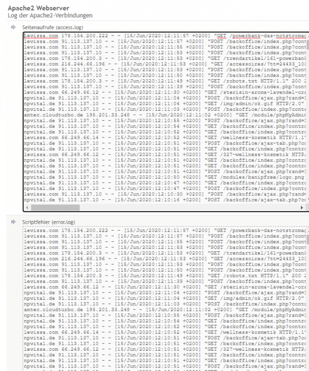

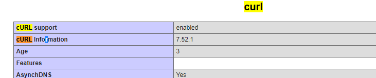

levissa Posted June 15, 2020 Author Share Posted June 15, 2020 curl - ok allow - ok htaccess - ok trotzdem keine chance Link to comment Share on other sites More sharing options...
Whiley Posted June 15, 2020 Share Posted June 15, 2020 Was steht denn in der Server-Log (access.log, error.log)? Link to comment Share on other sites More sharing options...
Vivlazic Posted June 15, 2020 Share Posted June 15, 2020 Hallo, Es ist nicht dasselbe Passwort für Addons und Backoffice. Mit freundlichen Grüssen. Link to comment Share on other sites More sharing options...

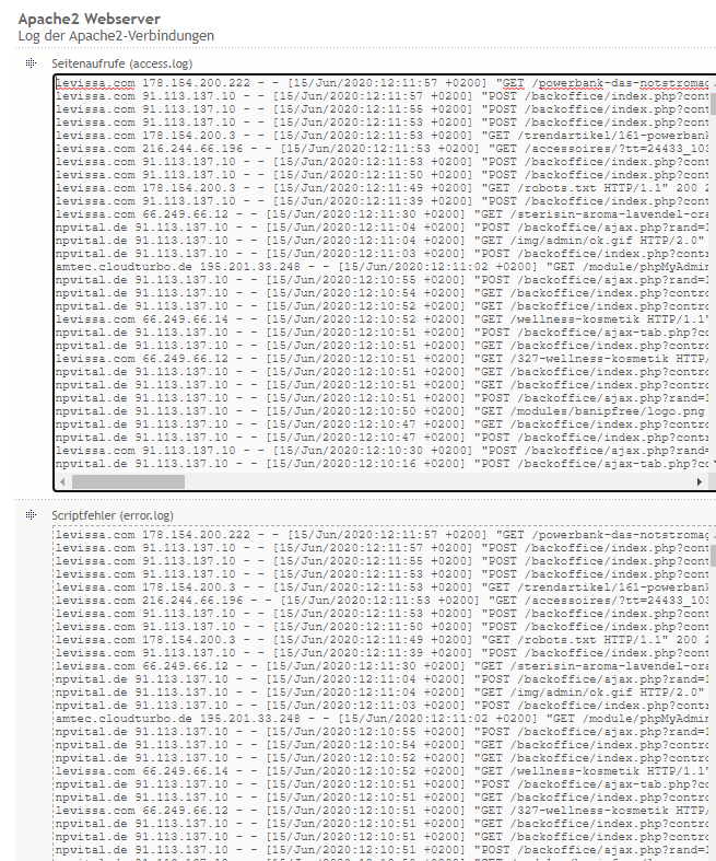

levissa Posted June 15, 2020 Author Share Posted June 15, 2020 @ Vivlazic - dessen bin ich mir bewusst @ Whiley - anbei die logs... access-log.txt error-log.txt Link to comment Share on other sites More sharing options...
levissa Posted June 15, 2020 Author Share Posted June 15, 2020 witzig ist - am selben server läuft nochmal der selbe shop (also gleiche shopversion) auf anderer domain - hier funktioniert es einwandfrei. Link to comment Share on other sites More sharing options...
Whiley Posted June 15, 2020 Share Posted June 15, 2020 vor 7 Minuten schrieb levissa: @ Whiley - anbei die logs... Die sind identisch?😉 Wichtig natürlich, den Ausschnitt zu nehmen der den Verbindungsversuch zeigt. Link to comment Share on other sites More sharing options...
levissa Posted June 15, 2020 Author Share Posted June 15, 2020 anbei nochmal das ganze access-log.txt error-log.txt Link to comment Share on other sites More sharing options...
Whiley Posted June 15, 2020 Share Posted June 15, 2020 Die beiden logs können so nicht stimmen, die sind nach wie vor identisch. Die .htacces hast du aber tatsächlich schon mal umbenannt und danach den Cache gelöscht? Wenn man unten im Footer unter Informationen einen Link anklickt passiert seltsames (404 und Layoutwechsel). Grüsse Whiley Link to comment Share on other sites More sharing options...
levissa Posted June 15, 2020 Author Share Posted June 15, 2020 mehr steht leider nicht in den logs - die kommen so vom servermanager übermittelt.... htacces ja wurde geändert und cache gelöscht ... die links um footer wurden soeben behoben - danke für die info Link to comment Share on other sites More sharing options...
