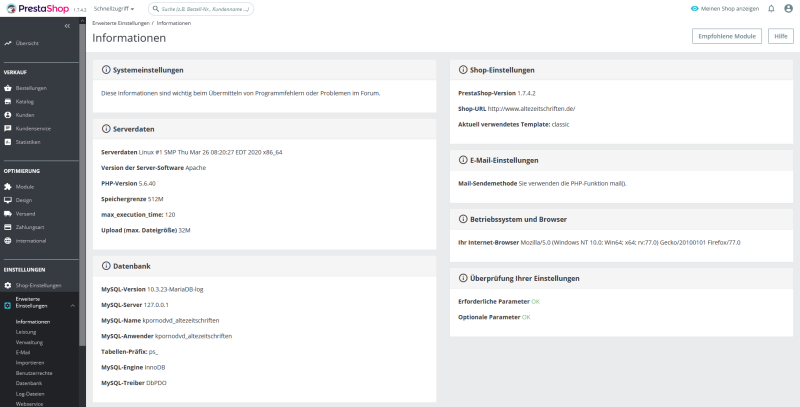

altezeit Posted June 7, 2020 Share Posted June 7, 2020 (edited) Guten morgen, meine Presta Version: 1.7.4.2 Soeben durch einen Kunden drauf gekommen. Mein Shop lässt keine Bestellungen durch, da kommt dann die Fehlermeldung: 500 Server Error Oops, something went wrong. Try to refresh this page or feel free to contact us if the problem persists. Soweit funktioniert alles, die Zahlungsarten alles wird angezeigt und sobald man dann auf Zahlungspflichtig bestellen klickt, kommt diese Meldung oben. Was gemacht wurde. 1.) Ich benutze das Modul von mollie also auch den Zahlungsanbieter. Dieser hatte ein update, das ich dann auch durchgeführt habe, das war gestern morgen. Jetzt ist mir aufgefallen, dass alle Zahlungsarten die ich über mollie laufen habe, irgendwie deaktiviert waren, also habe ich alle wieder aktiviert. 2.) Hatte ich das Modul doofinder installiert, aber dann auch wieder deaktiviert, jetzt habe ich es endgültig gelöscht. Hat da jemand eine ahnung, was ich machen kann, hatte jemand auch so ein Problem? Anbei ein Screenshot von Erweiterte Einstellungen > Informationen PS: Warum werden meine Beiträge erst noch geprüft bevor diese hier im Forum erscheinen? Das dauert ja Stunden. Ich möchte keine Werbung schalten!!! Ich schreibe wegen Probleme! Edited June 7, 2020 by altezeit bild hinzugefügt (see edit history) Link to comment Share on other sites More sharing options...

Shad86 Posted June 9, 2020 Share Posted June 9, 2020 Hi, zwischen 1.7.4.2 und 1.7.6.5 hat sich einiges getan. Ich denke da fährt man besser wenn man ein paar der Zwischenschritte als Updates mit einspielt. Also erst 1.7.5.0 dann 1.7.6.0 und dann 1.7.6.5 installieren oder so. Wichtig, immer sämtliche Caches leeren sonst versucht dein Browser oder der Shop auf eine Bekannte Seite zu zu greifen, die so vielleicht nicht mehr existiert und dann bekommst du einen Fehler obwohl der Shop selber läuft. Und zu deinem Problem, wie JBW schon schrieb, liegt das an dem Modul. Entweder verträgt es sich nicht mit deiner Shopversion oder mit der PHP Version. Also entweder mit der alten Version weiter arbeiten oder den Entwickler anschreiben und nach Hilfe fragen. Link to comment Share on other sites More sharing options...
