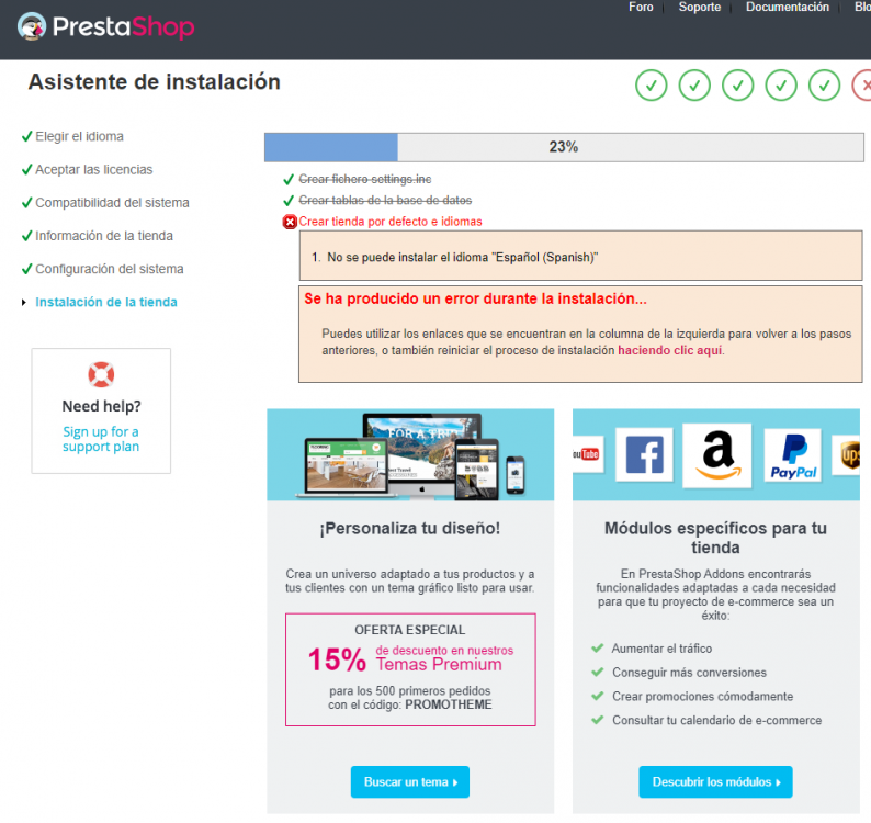

Necesito me ayuden en algo porfa, es super urgente y es que no puedo instalar prestashop desde cpanel, unicamente puedo hacerlo desde installous pero viene en ingles y de ahi no puedo instalar el pack en español.
Lo que quiero es instalar la versión oficial prestashop_1.6.1.10_es pero al hacerlo siempre manda un error indicando que falta el idioma. Tambien hicie el intento con otras versiones y siempre se queda igual, solo he podido hacerlo con installous.

Ya probé con todas las versiones 1.6 y tienen el mismo problema, todas las baje de la página de prestashop, también hice pruebas con la versión 1.7 mas reciente y si lo instalo pero esa versión no me sirve por que requiero el tema de 1.6.

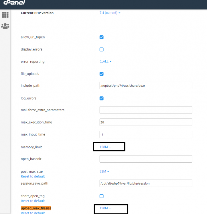

El problema esta en la configuracion del server. Otra cosas que podes chequear adicional es el max_input_vars y el tamaño máximo de archivo a subir.

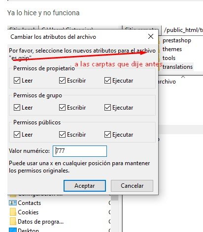

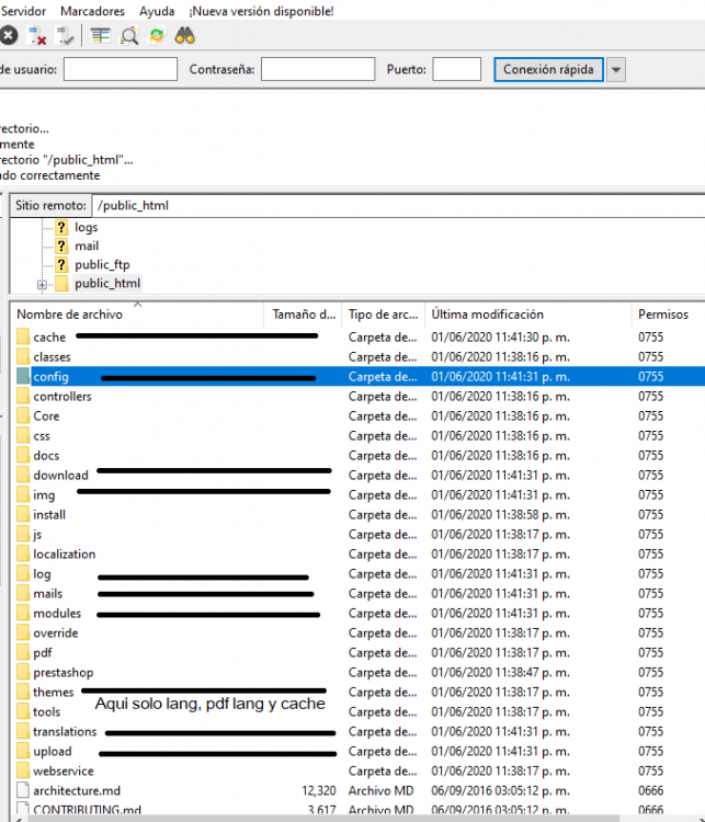

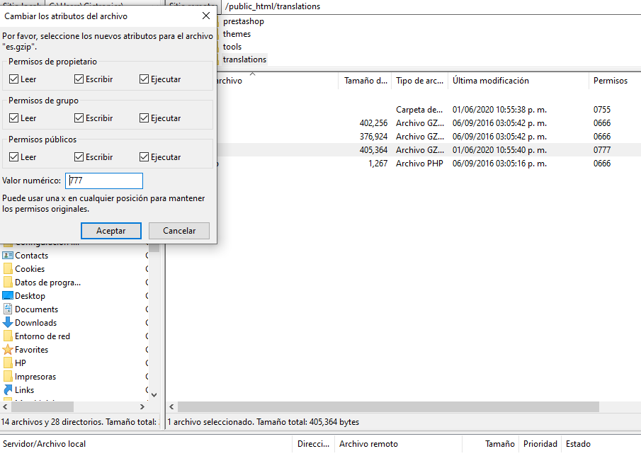

Que mala suerte que te ocurriera justo instalando hoy p1r4t0s!.... Pues hice lo que recomiendas pero se queda igual
Para todos estas carpetas en la version 1.6
chmod a+w -R config/
chmod a+w -R cache/
chmod a+w -R log/
chmod a+w -R img/
chmod a+w -R mails/
chmod a+w -R modules/
chmod a+w -R themes/default-bootstrap/lang/
chmod a+w -R themes/default-bootstrap/pdf/lang/
chmod a+w -R themes/default-bootstrap/cache/
chmod a+w -R translations/
chmod a+w -R upload/
chmod a+w -R download/
Folders 755
Archivos con 644
sudo find . -type d -exec chmod 755 {} ";"
sudo find . -type f -exec chmod 644 {} ";"

es en la carpeta y no en el archivo.
