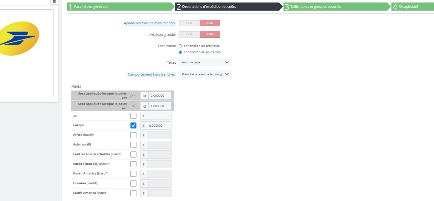

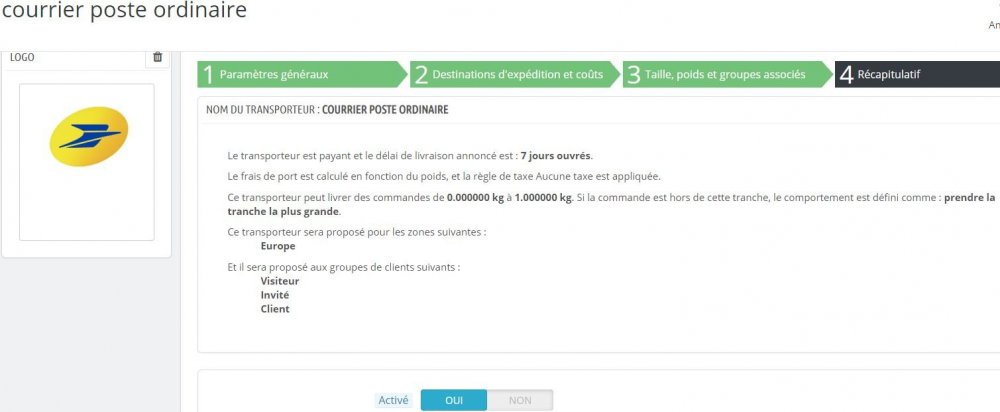

je désespère : prestashop installé 1.7.5.1. j'ai configuré un transporteur sur  l'europe type courrier poste. Il est validé le produit est bien dans la plage la zone geolocatisation semble bonne.  L'adresse de livraison est en France (voir infos transporteur ci dessous).
J'ai toujours l'ors de l'achat du produit : livraison gratuite et pas de transporteur pour cette adresse?
Que faire pour trouver d'ou vient le problème ?

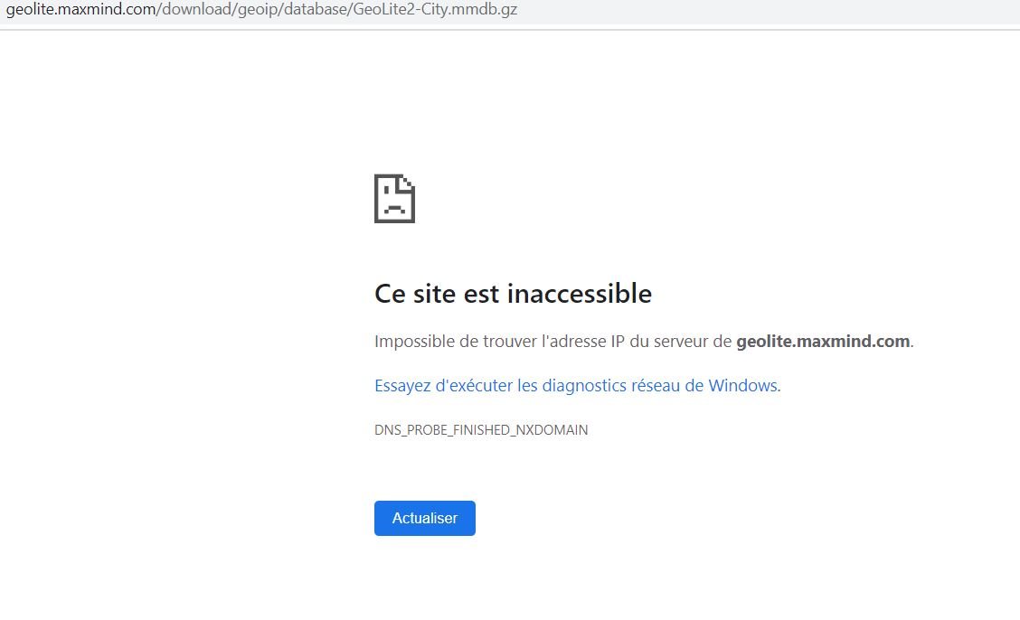

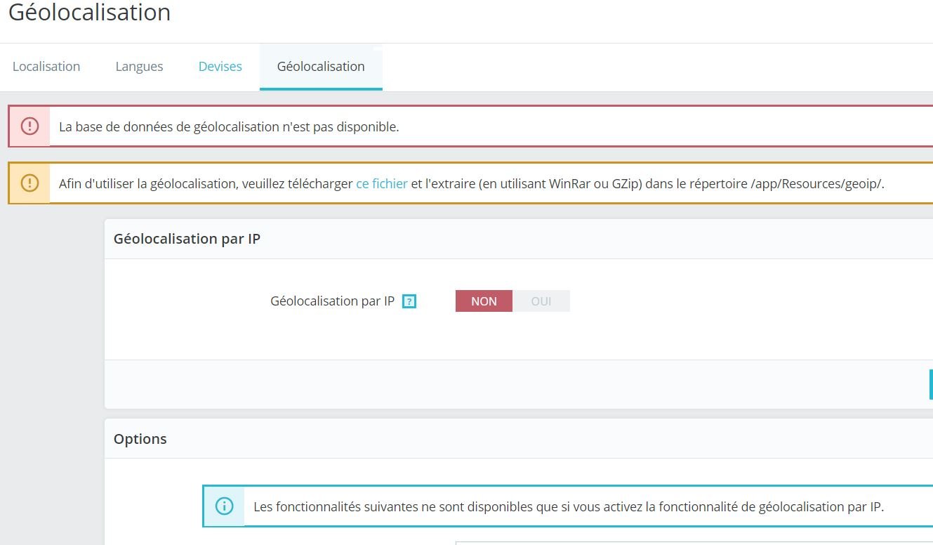

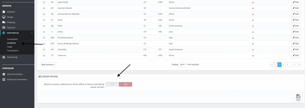

Il y a un point qui me chagrine c'est la géolocalisation J'ai sélectionné les pays dans option mais on me demande la géolocalisation par IP si je mets oui on me dit que la base de données de géolocalisation n'est pas disponible et le ne peux pas télécharger le fichier  (goelite... voir erreur ci dessous)

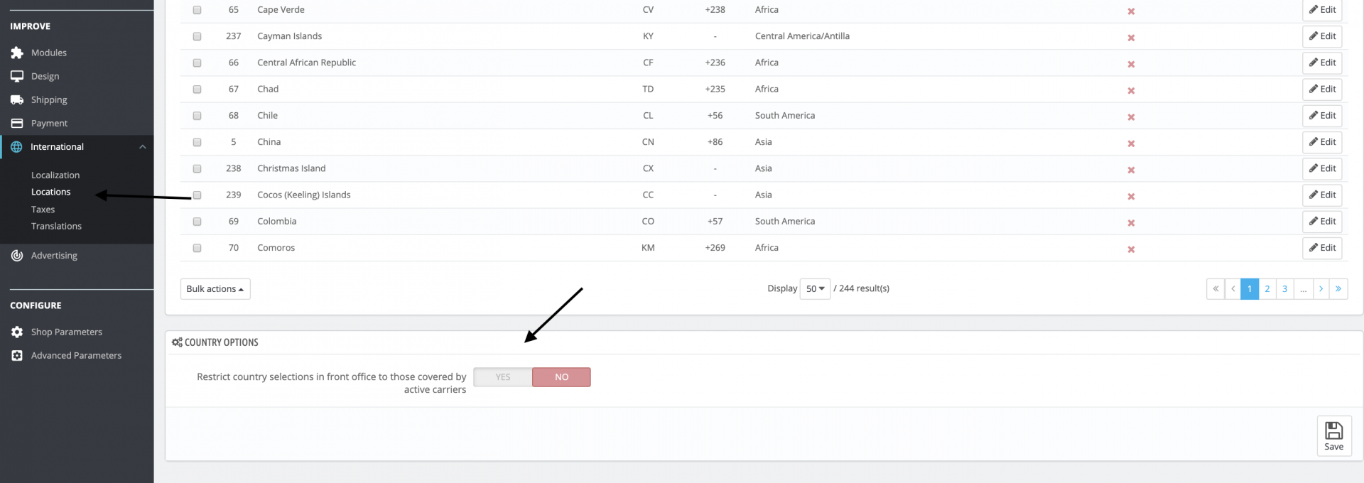

2ème solution
Thank but there is still the problem "Il n'y a malheureusement aucun transporteur pouvant livrer à votre adresse?" and free delivered ?
For the first solution is correctly set.Capture14JPG.thumb.JPG.fe8dbe35ef61acf45fbe8711407f3b31.JPG
I set the second solution as below.  same
I Thing the problem is due to  the database localisation not set but i am not sure (see the initial question attach files)

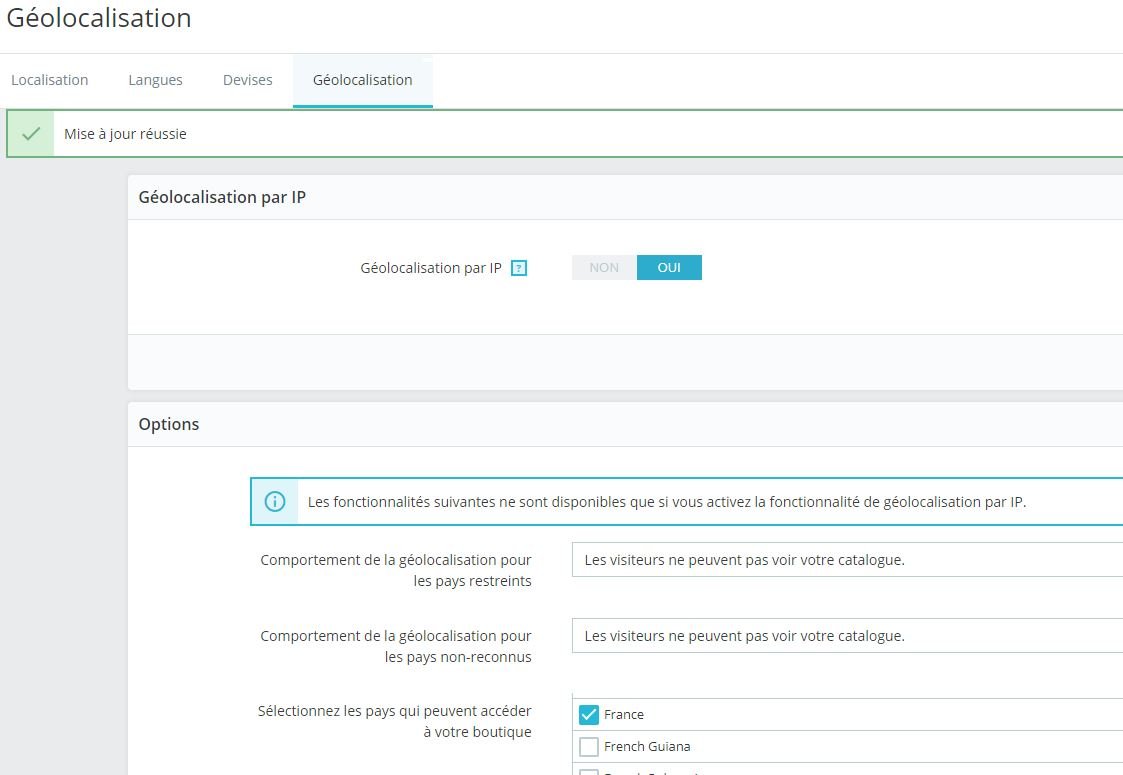

Bonjour

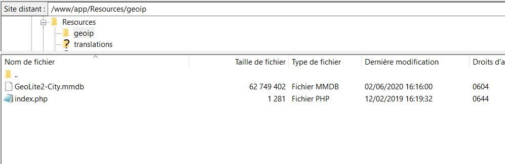

J'ai placé le fichier geolite2-city.mmdb après avoir créé un compte. Maintenant  la mise à jour de la geolocalisation est correcte  voir ci dessous.

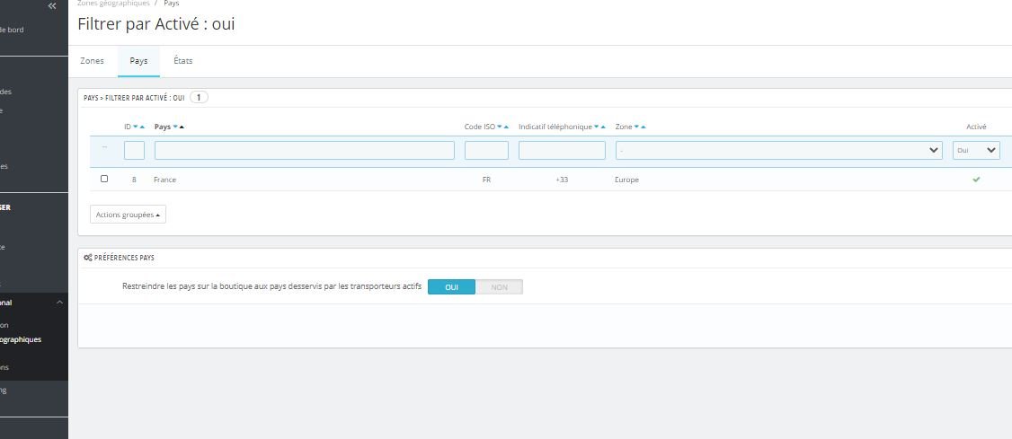

J'ai encore vérifié que le transporteur que j'ai créé fonctionne sur la France mon adresse client est en france mais rien y fait il n'y a pas de transporteur et la livraison est gratuite lors de l'achat?

Capture17.thumb.JPG.46c2657501842ba9201f52570e6995a6.JPGCapture16.JPG.c9b22bca4cbebed74cd1bdbe79381618.JPG

j'ai tenté toutes les solutions de mais ce sont toutes des solutions anciennes Il n'y a plus de gestion de stock ..... J'ai créer une zone FRANCE et j'ai affecté le pays france à cette zone dans les transposteurs j'ai activé cette zone mais rien n'y fait.
