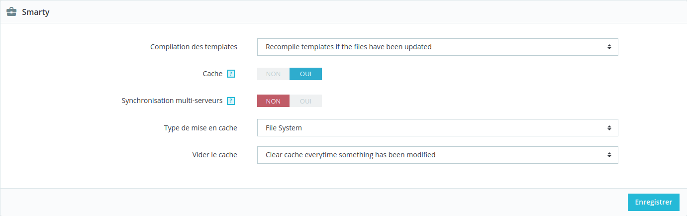

Dissitou Posted May 31, 2020 Share Posted May 31, 2020 Bonjour Je m'occupe de la boutique https://www.naycia.com sous PrestaShop 1.7.6.3, avec un thème enfant du thème Cosmetics acheté sur addons.prestashop.com J'ai créé un module qui permet d'afficher, sur la boutique, le nombre de commandes passées pour le mois en cours (voir en bas de page "La cagnotte du mois"). C'est un peu plus élaboré mais ça se résume à ça, si besoin bien entendu je mettrai ici le code du module. Le module a été conçu en suivant la documentation officielle. Lorsque le cache smarty est désactivé, le compte est bien implémenté à chaque commande. En revanche, lorsque le cache est activé, ce compte n'est pas mis à jour, il ne l'est que si je vide le cache dans le back-office ou si je modifie le code du module. Côté paramètres avancés > performances, voir la capture d'écran ci-jointe pour les réglages Ma question est : est-il possible de désactiver ce cache uniquement pour ce module particulier, ou à tout le moins réduire le temps de mise en cache ? Et si ce n'est pas possible, la désactivation du cache risque-t-elle de beaucoup ralentir la boutique (côté admin, dans le tableau de bord, j'ai entre 150 et 250 visites dans les dernières 30 minutes) ? Merci d'avance pour toute suggestion me permettant de corriger mon problème Link to comment Share on other sites More sharing options...
