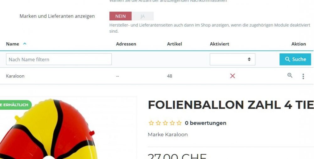

Hallo,
bin Newbie in Sachen Prestashop. Habe ein Problem das ich mir nicht erklären kann. Ich hatte von Anfang an die Option "Marken und Lieferanten anzeigen" auf NEIN gestellt. Es hat auch eine Weile funktioniert (denke ich zumindest oder es ist mir nicht aufgefallen), doch seit kurzem ist in der Detailansicht der Produkte die Marke wieder sichtbar. Ich habe die Prestahop Version 1.7.6.5., der Shop befindet sich noch im Aufbau und ich nutze den eMagicOne Shopmanager. Mittlerweile habe ich die Marke elber unter "Marken und Lieferanten" deaktiviert, den Cache gelöscht und trotzdem wird die Marke angezeigt. Hat jemand eine Idee wie ich das hinbekomme (z.B. könnte man das, in welchem template, auskommentieren? ), dass die Marke nicht angezeigt wird.
Danke für jede Antwort
PS: Generell, gibt esJemanden mit dem man sich bei Problemen direkt austauschen kann? Habe auch Probleme mit den Versandkosten, die werden nicht summiert. Ich denke das hier vielleicht ein Logikfehler meinerseits vorliegt.

Lies doch mal unter dem Schalter den Infotext, da steht doch eindeutig, daß sich der Schalter lediglich auf die separaten Seiten für Marken und Lieferanten bezieht und nicht auf die Anzeige auf den Produktseiten. Der logische Weg, die Marken und Lieferanten dort nicht anzuzeigen, ist, diese Felder bei den Produkten einfach leer zu lassen (denn wozu brauchst du sie denn sonst?). Ansonsten kannst du die Angaben per CSS ausblenden, im Demo-Shop z. B. für das Markenlogo in der custom.css:
.manufacturer-logo {display: none;}
Wenn du in Template-Dateien Änderungen vornehmen willst, mußt du schon selbst wissen, welches Template / Theme du verwendest, Standard ist classic.
