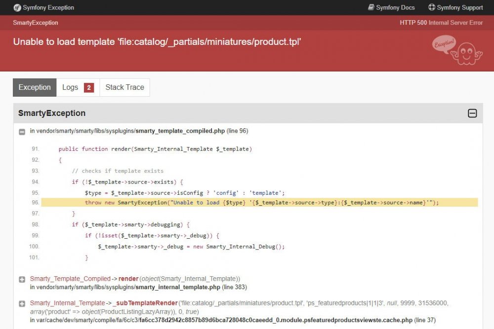

Tot ik gewoon nog maar eens wilde kijken bij Design - mijn thema... en terug error 500

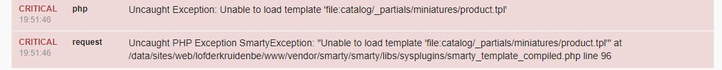

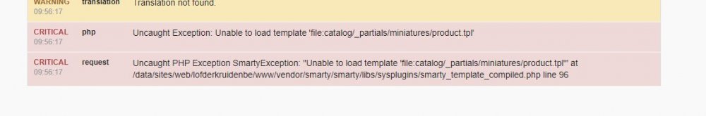

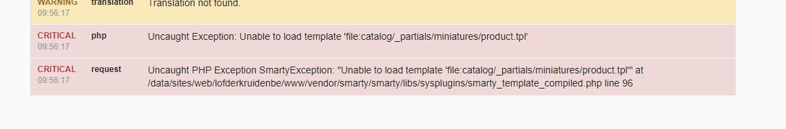

Log zie hieronder. Kunt u mij nogmaals verder helpen... een leuke verrassing als we hier eindelijk uit geraken :)
Beste Marcpie,
De melding geeft aan dat je dat bestand mist in je template. Dus blijkbaar zijn er bestanden uit je template niet meer aanwezig. Dit zou je middels FTP moeten nagaan. Je moet kijken in de map themes/[naam template]/templates/catalog/_partials/miniatures/. Daar zou het bestand product.tpl moeten staan of terug geplaatst moeten worden.
Als je goed leest wat de melding aangeeft dan zou je er zelf uit moeten komen.

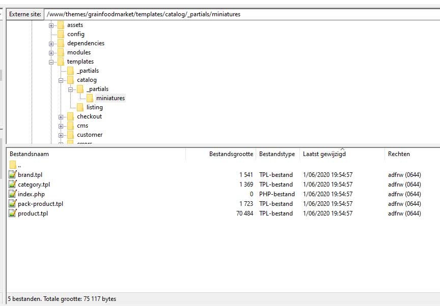

Dag MARK-APP.com,
Bedankt voor de ondersteuning maar ik raak er niet uit. product.tlp staat netjes op z'n plaats en toch... error 500.
Ik leer graag wat bij maar weet niet echt meer waar verder te zoeken. Mocht je nog een tip/mogelijke oplossing hebben... graag.

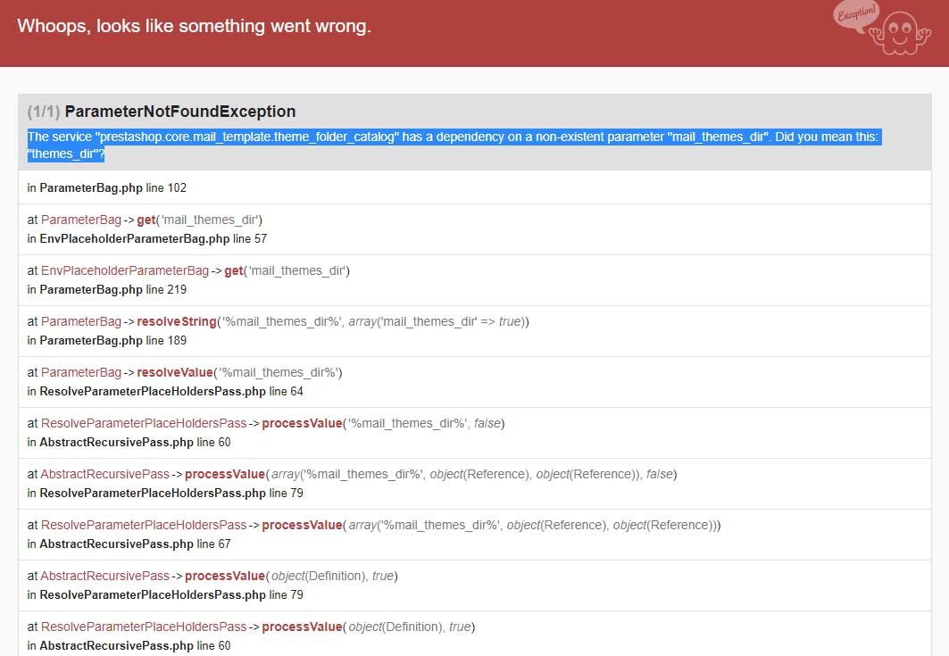

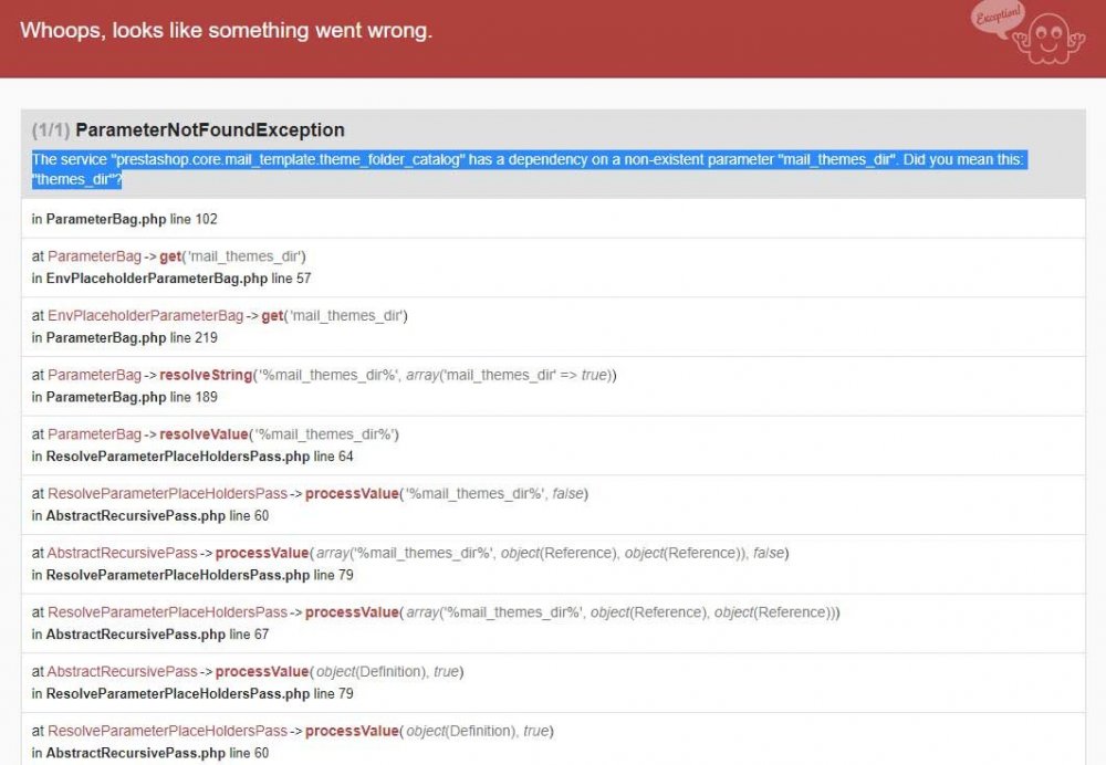

Ik kon ondertussen terug in de BO (na terugplaatsen back up maar dit duurt eeuwen) geraakt maar nu een nieuw probleem (zie fig). Iedere aanpassing aan een module resulteert in een error 500. HELP !!
Ter info: ik deed voorgaand een mislukte/onderbroken poging tot update van PS 1.7.5.1 to PS 1.7.6.5
Ik zou nu graag terug in mijn BO geraken om daarna via migratie alle data over te zetten nare een propere versie van PS 1.7.6.5.
Beste Marcpie,
Geen idee wat er allemaal aan de hand is met jouw versie ven PrestaShop. Het lijkt wel of een deel van je bestanden corrupt is geraakt op je hosting pakket.
Kun je geen backup van de oude versie laten terug zetten door je hosting partij? Dat is denk ik voor nu de veiligste en kortste oplossing.
