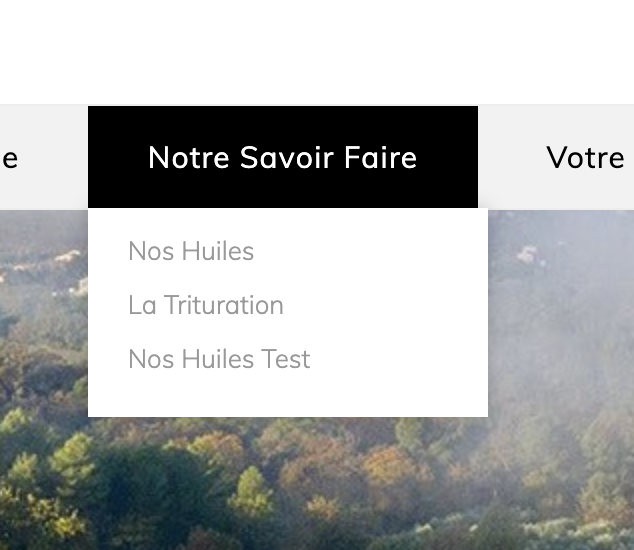

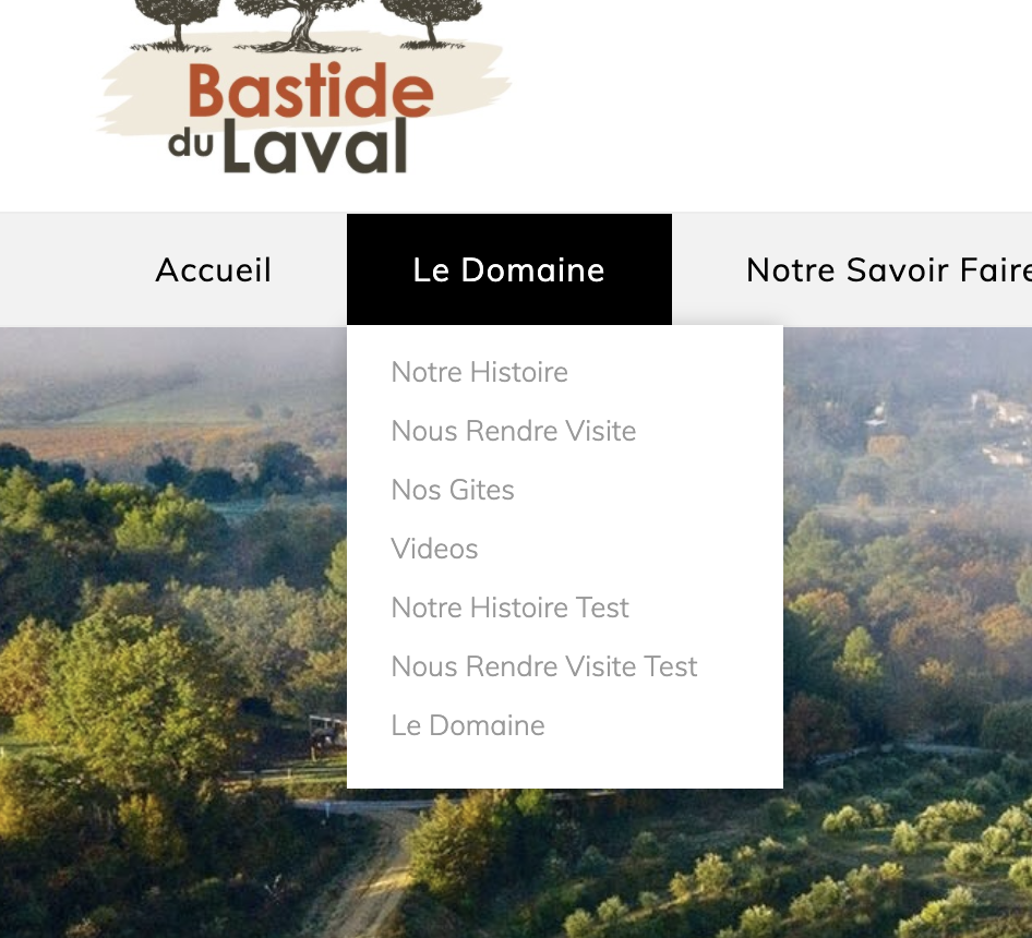

qcoupat Posted May 25, 2020 Share Posted May 25, 2020 Bonjour, Je vois très bien comment créer une page/catégorie personnalisée et la mettre via module 'menu' par contre je ne vois pas du tout comment mettre des pages CMS (et donc avoir un menu déroulant) à cette nouvelle catégorie. Ce que je souhaiterai c'est avoir l'agencement suivant (voir pj) mais rediriger l'onglet principal 'Le domaine' vers une page personnalisée et non une page qui redonne juste les liens pour les pages de cette catégorie. Est-ce que quelqu'un aurait une idée ? Merci beaucoup d'avance, Link to comment Share on other sites More sharing options...

qcoupat Posted June 9, 2020 Author Share Posted June 9, 2020 Je vous remercie pour votre retour. Il est probable que n'arrive pas à faire la manipulation nécessaire depuis prestashop, mais si je crée une catégorie et que j'insère à l'intérieure des pages personnalisées cela me conviens parfaitement et fonctionne bien. Mais, ce que je souhaite faire c'est faire une page 100% personnalisable pour l'onglet/la catégorie principale. Sur Prestashop 1.6 on pouvait si je ne m'abuse rediriger on onglet vers une page spécifique car on pouvait indiquer l'URL mais je n'ai plus trouver cette option sous 1.7. Est-ce possible ? Pour que ce soit clair (voir pj), en gros je veux créer une page spécifique pour 'Notre savoir faire', la construire à 100% comme les autres pages de cette catégorie. Merci beaucoup, Link to comment Share on other sites More sharing options...
