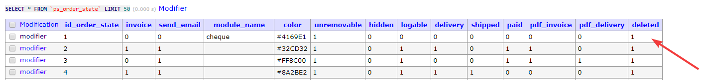

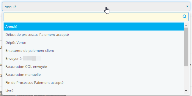

magicbel Posted May 25, 2020 Share Posted May 25, 2020 Bonjour, N'ayant pas trouvé réponse à ma question via la recherche, je la pose ici : Je souhaite faire les modifications suivantes sur un Prestashop 1.6.1.24 Créer des nouveaux états de commande Masquer les états de commande existants (natif) Classer par ordre souhaité J'ai remarqué que dans la table ps_order_state , il est possible de masquer le statut afin qu'il ne soit plus visible en modifiant la colonne 'Deleted' (en passant de 0 => 1 ) Ça m'arrange plutôt bien vu que des anciennes commandes existent et si je modifie les statuts de commande existants, les anciennes commandes vont être modifiées aussi. Je crée des nouveaux statuts de commande mais je bloque par contre sur l'ordre. Je remarque que presta n'affiche pas par ordre d'ID mais par ordre alphabétique 🤨 Exemple : Ma question est donc : Est ce possible de modifier l'ordre ? Et si oui comment ? Est ce possible de classer par ID et non par ordre alphabétique ou voir la cerise sur le gâteau, changer l'ordre d'affichage selon son bon vouloir ? Merci ! Link to comment Share on other sites More sharing options...

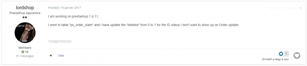

magicbel Posted May 25, 2020 Author Share Posted May 25, 2020 (edited) Ça confirme donc ce que je pensais Même si un statuts est en 'Deleted', il continue de fonctionner mais n'est juste plus visible dans les statuts disponible quand on traite une commande. En fait, je me suis basé sur ce post : Et plus particulièrement la: Donc en gros, si je "cache" par exemple le statut " Paiement par virement bancaire" en passant ce statut en "Deleted" et qu'un client opte pour ce mode de paiement, la commande arrive en statut " Paiement par virement bancaire" et donc continue de fonctionner normalement. D'où que pour ma part, ça m'arrangeait vu que je pouvais cacher un statut facilement (c'est bien dommage d'ailleurs que Presta n'ait jamais pensé à mettre cette option car autant un statut a son importance mais ce n'est pas pour autant qu'il doit être visible dans le déroulé des statuts au moment de changer une commande d'état. Voici un exemple histoire de mieux comprendre : Un client est en dropship et le module crée plusieurs états de commande supplémentaires ( Envoyé,recu,erreur,annulé ) afin que l'admin soit informé que la commande est bien arrivée à la centrale de dropship ou pas. C'est que de l'information mais on en a pas besoin dans les statuts visibles car à force, ça commence a faire beaucoup. Du coup, le fait de le cacher permet son fonctionnement sans pour autant venir polluer le menu déroulant des statuts quand on traite une commande. Edited May 25, 2020 by magicbel (see edit history) Link to comment Share on other sites More sharing options...

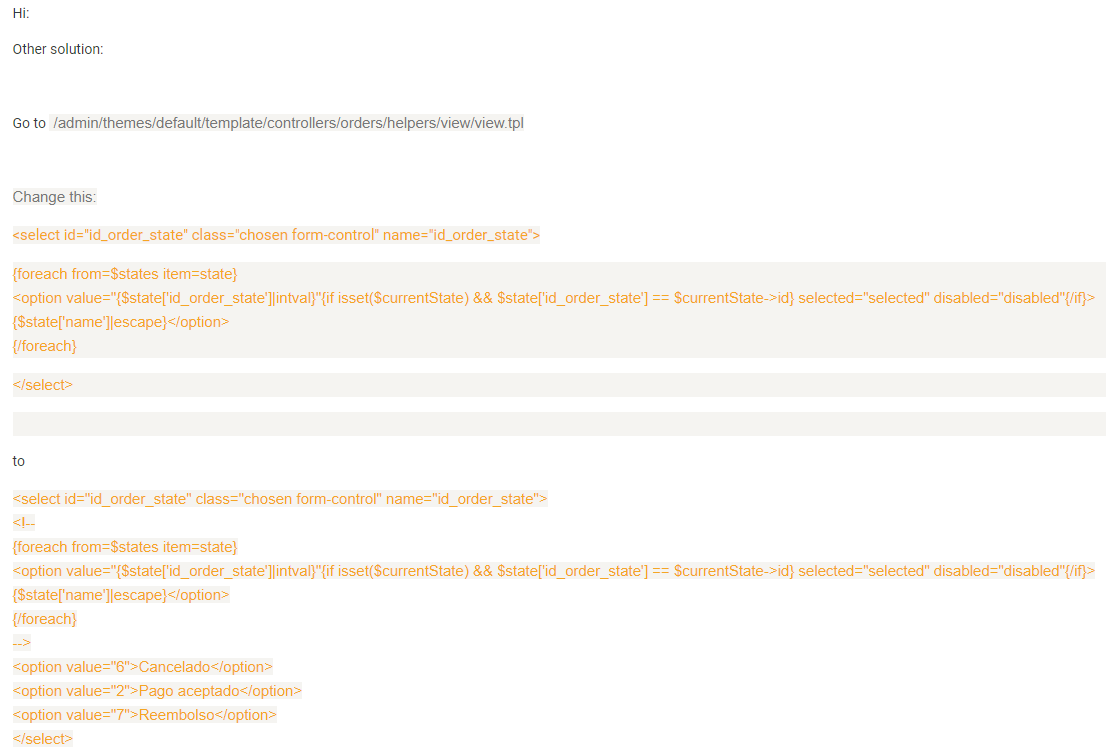

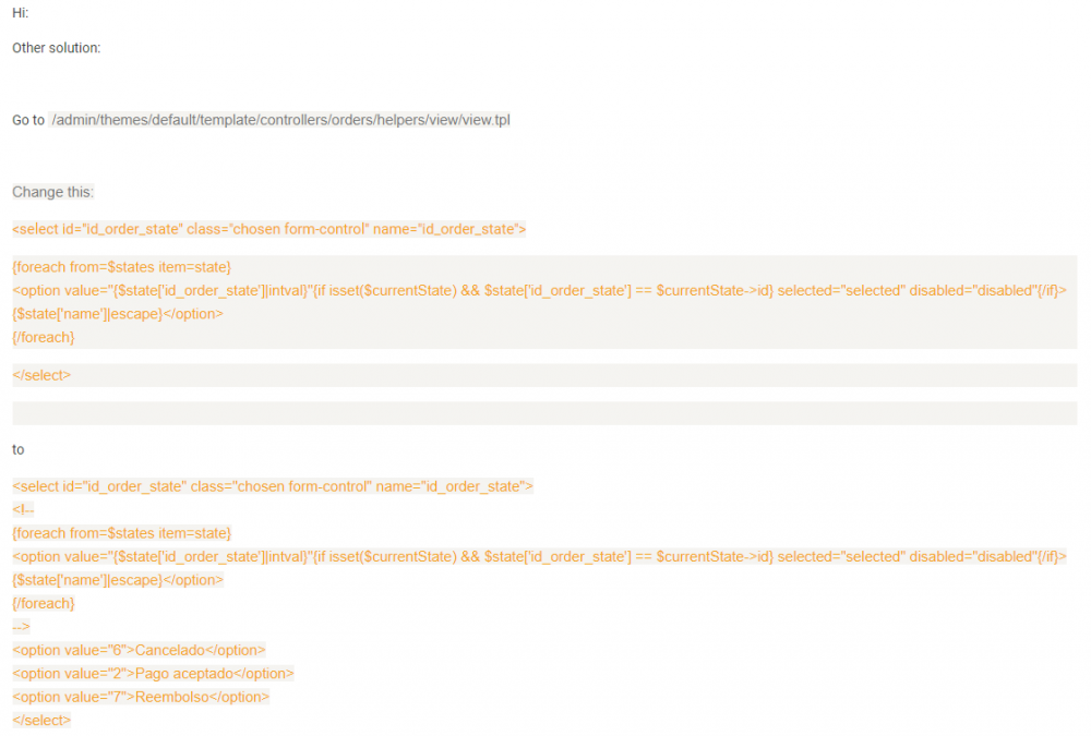

magicbel Posted May 26, 2020 Author Share Posted May 26, 2020 (edited) Je viens de tomber là dessus. Un avis @doekia ? Je viens de tester de mon côté, ça tourne mais est ce propre comme modif ? Merci ! Edited May 26, 2020 by magicbel (see edit history) Link to comment Share on other sites More sharing options...
doekia Posted May 26, 2020 Share Posted May 26, 2020 ben là il supprime tous les statuts et ne propose plus que 6,2 et 7 qu'il assume en dur pour Annulé, Paiement accepté, et remboursé. je trouve que c'est bien sale. ajouter une colonne en bdd, visible OUI/NON et ne créer les options que si visible ... Link to comment Share on other sites More sharing options...
