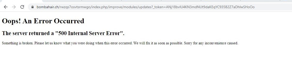

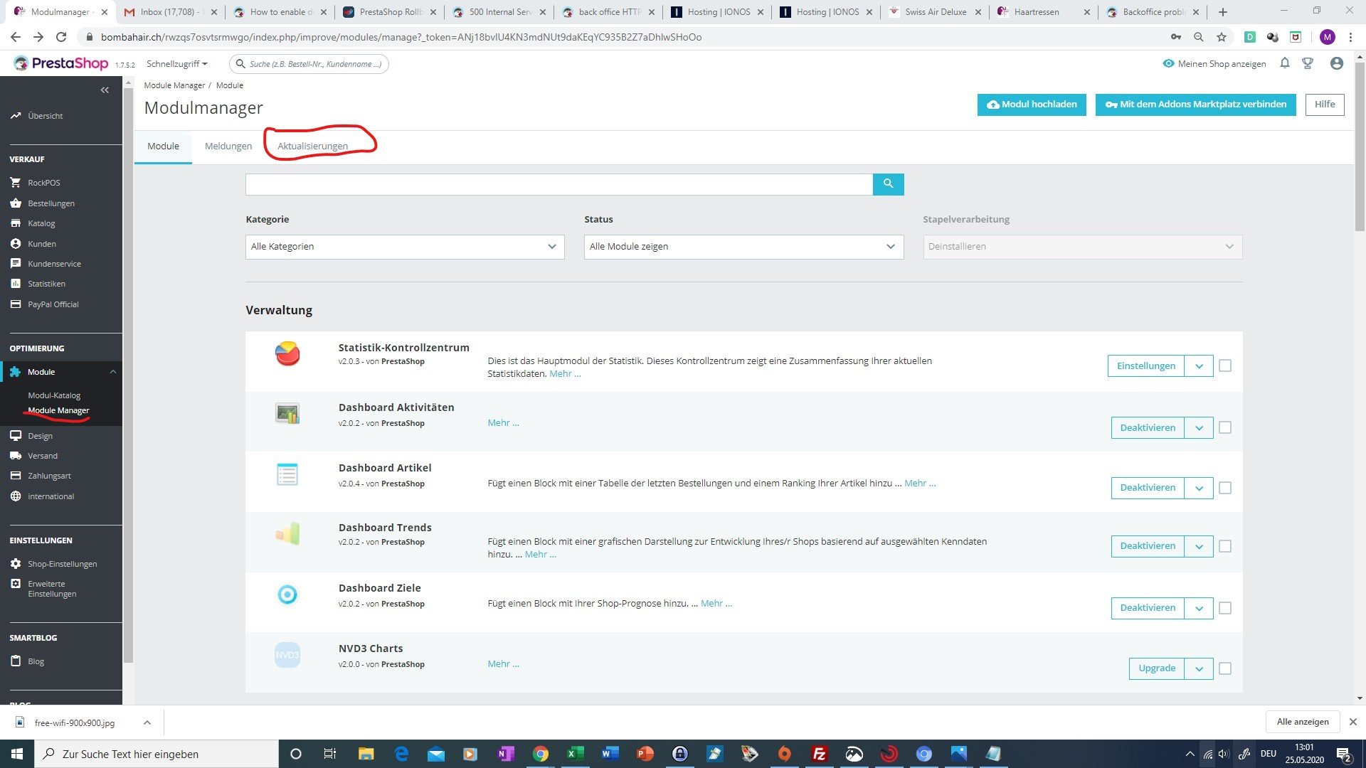

wenn ich im BackOffice auf Module -> Modul Manager -> auf "Meldungen" oder "Aktualisierungen" klicke bekomme ich einen 500er internal Server Error.
Gleiches passiert im BackOffice unter Zahlungsarten --> Klick auf "Voreinstellungen"

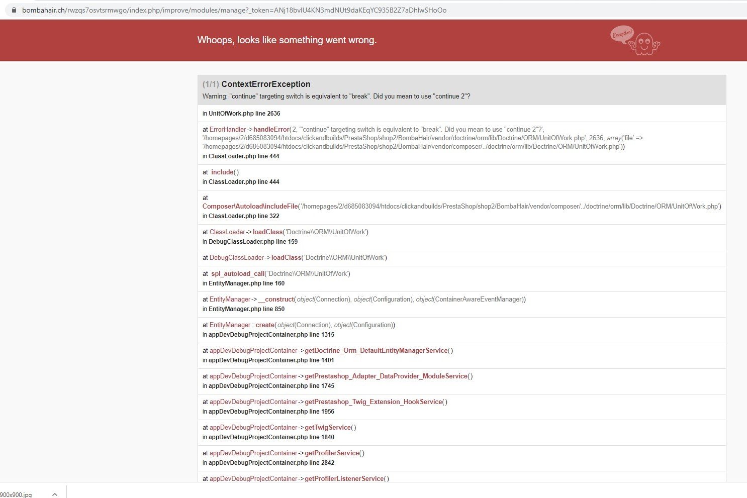

Die Fehlermeldung ist spezifisch für PHP 7.3. und kann so unter 7.2. nicht auftauchen. Schau mal was da jetzt für eine andere Meldung kommt

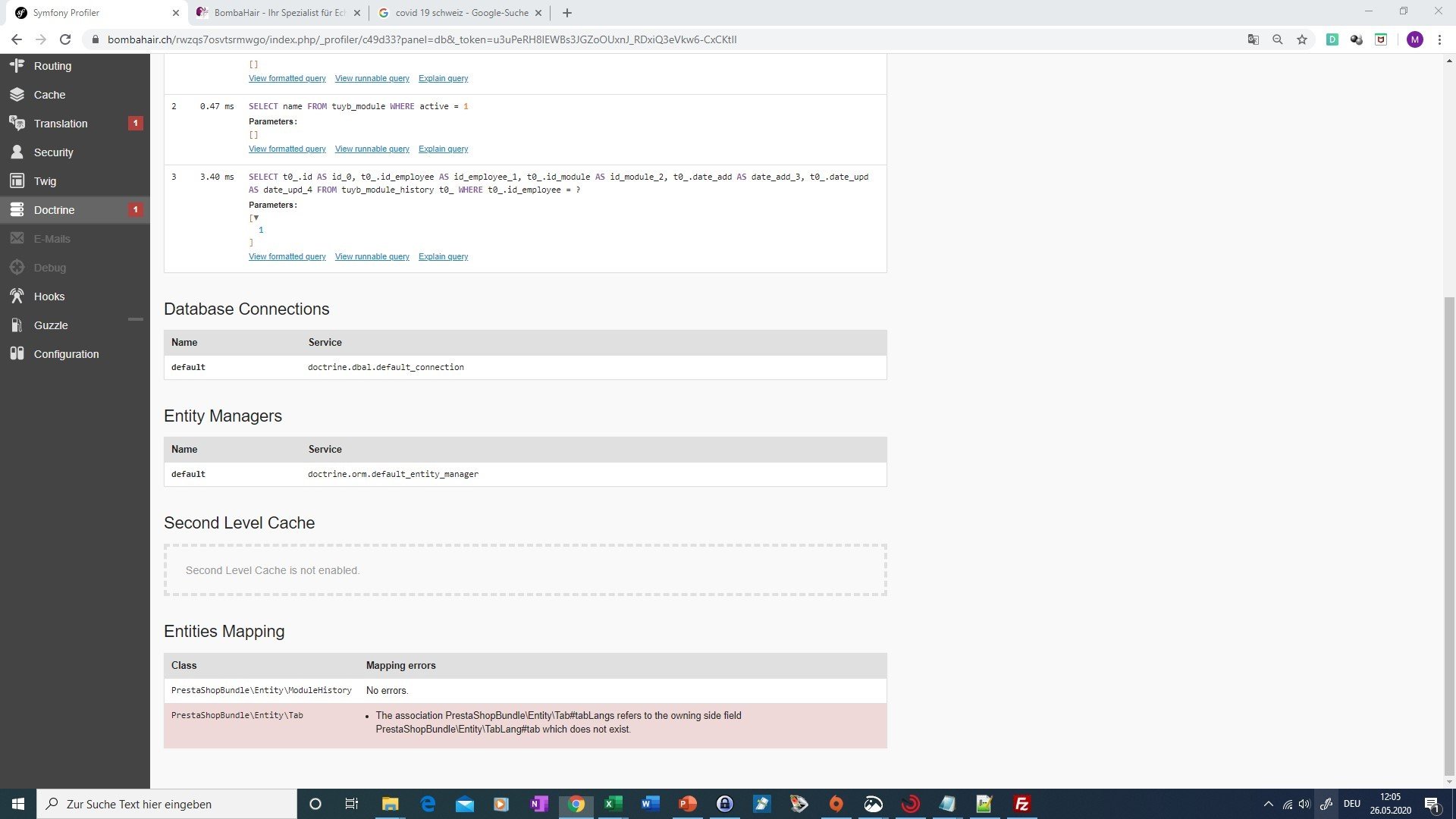

Folgende Meldung erschien im Symfony Profiler (s.Anlage) . Soweit war alles gut und ich habe die Gelegenheit genutzt um gleich mal alle Module zu aktualisieren.

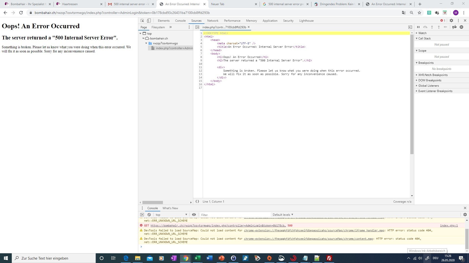

Habe diesen aufgerufen und auch das funktionierte. In der Folge habe ich den Debug Modus im Backend ausgeschaltet....und sofort erscheint "500 internal server error" :(
An besagter Stelle zur Artikeldetailansicht (im Frontend) wird dieser auch direkt aufgerufen -ohne Zwischenmeldung mit Anzeige eines Links.
Aber: Ich komme jetzt nicht mehr in das Backend 😱!
Habe in der defines.inc.php den Eintrag:
/* Debug only */
if (!defined('_PS_MODE_DEV_')) {
define('_PS_MODE_DEV_', false);
auf false gesetzt. Aber der Aufruf vom Backend http://bombahair.ch/rwzqs7osvtsrmwgo/ wirft jedes mal 500 internal server error.
Alles in Allem ist die Lage jetzt weniger optimal, da ich jetzt gar nicht mehr in das Backend komme.
