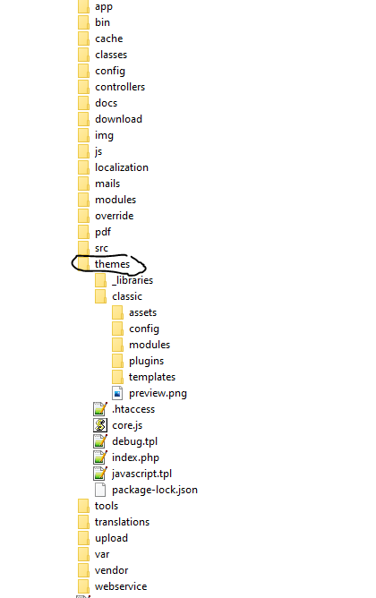

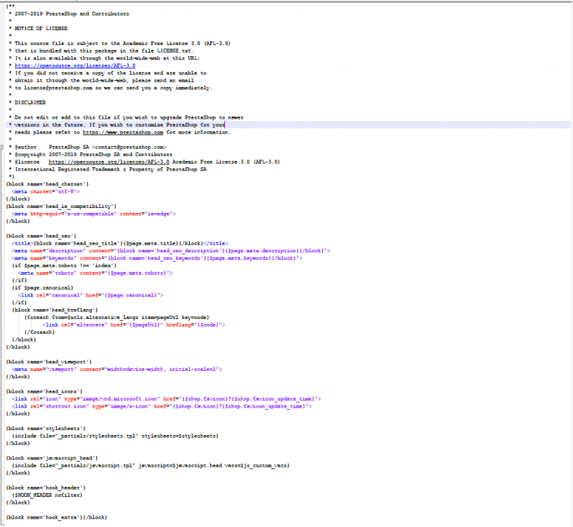

Flamby Posted May 24, 2020 Share Posted May 24, 2020 (edited) Bonjour, Je souhaite installer le pixel Facebook manuellement sur mon site prestashop (v1.7.6) -- (50€ le module, c'est pas donné). J'ai donc compris qu'il faut coller le bout de code en fin de section /head dans section header de mon site web (ainsi que dans chacune des pages du site). Le problème c'est que je ne trouve pas le chemin d'accès à ces fichier (.tpl ?). Est-ce bien dans le dossier /theme que se trouvent ces fichiers ? Merci du coup de main. Edited May 24, 2020 by Flamby (see edit history) Link to comment Share on other sites More sharing options...

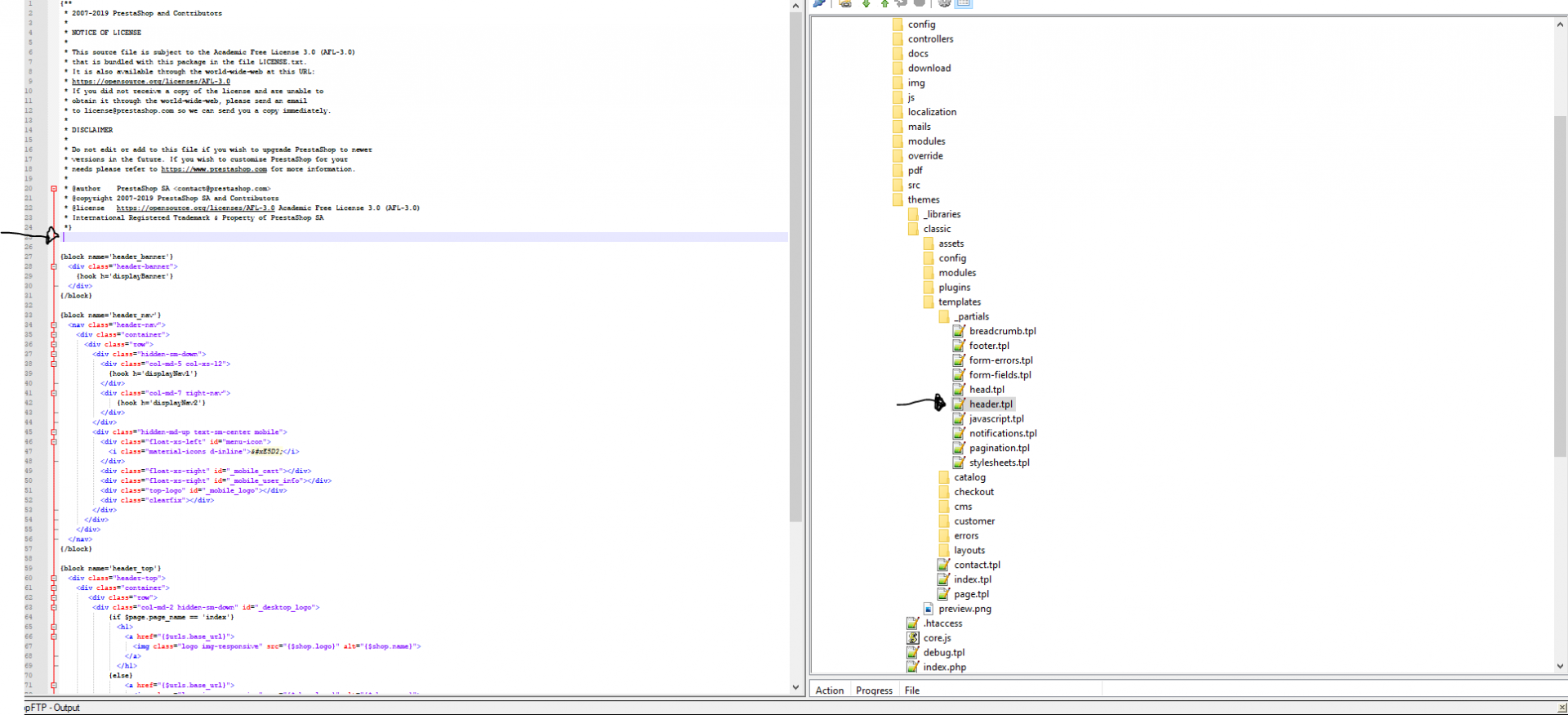

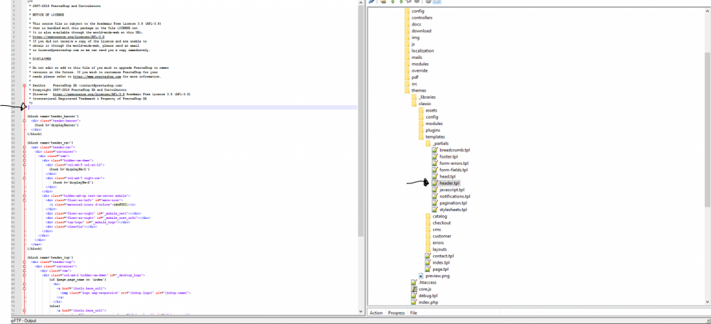

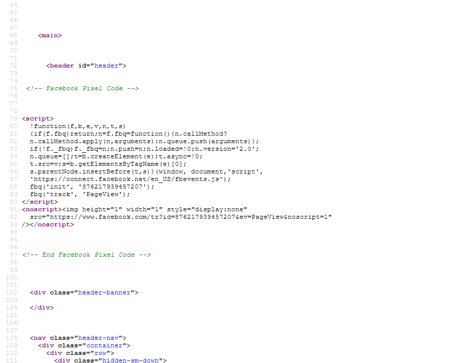

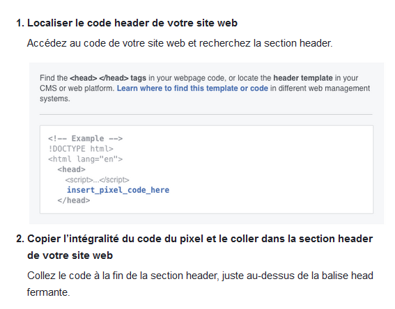

Flamby Posted May 25, 2020 Author Share Posted May 25, 2020 (edited) Ok, merci de la réponse. Je trouve bien un header.tpl dans /themes/classic/templates/_partials, mais comme c'est un fichier .tpl, je n'ai pas de balises <head> dans le code à la suite de laquelle coller mon bout de pixel (comme l'aide Facebook le propose). Aussi, dois-je coller mon pixel en haut du script avec des balises " {literal} pixel FB {/literal} " ? En faisant ainsi et en rechargeant ma page d'accueil web, le code source m'indique bien la présence du pixel FB. Mais il ne semble pas fonctionnel (Aucune activité via le test de trafic sur la page d'installation du pixel). Il y a une subtilité qui m'échappe. * localisation du header* *instructions installation facebook* *code source de ma page accueil web* Edited May 25, 2020 by Flamby (see edit history) Link to comment Share on other sites More sharing options...

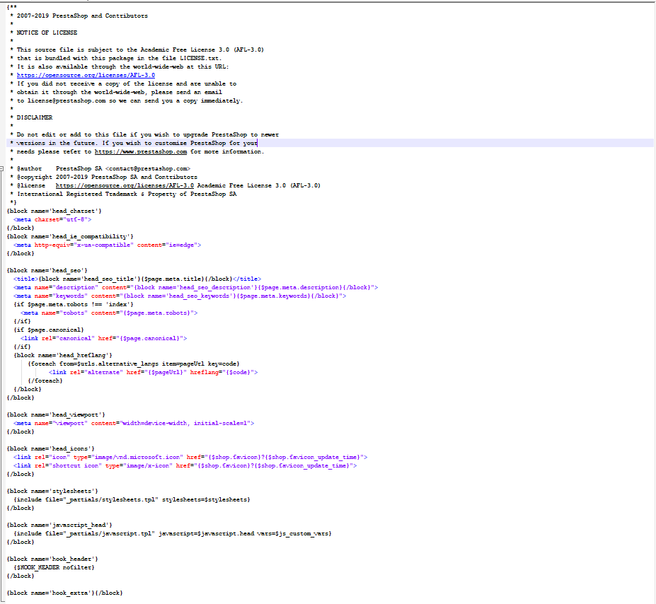

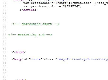

Flamby Posted May 25, 2020 Author Share Posted May 25, 2020 (edited) Même structure sur le head.tpl. Quand j’examine le code source de ma page web, la structure est bien en HTML et j'ai 2 commentaires présents pour entourer la zone ou coller le pixel. (C'est certainement ce fichier que je dois chercher et sur lequel j'ai du mal à mettre la main...) Edited May 25, 2020 by Flamby (see edit history) Link to comment Share on other sites More sharing options...

Flamby Posted May 26, 2020 Author Share Posted May 26, 2020 (edited) Merci, je regarde ça tout de suite ! Edit : problème résolu. Le pixel a été installé dans theme/mon theme/template/layout/layout_both_columns avec la balise {literal} devant. Merci ! Edited June 2, 2020 by Flamby (see edit history) Link to comment Share on other sites More sharing options...
