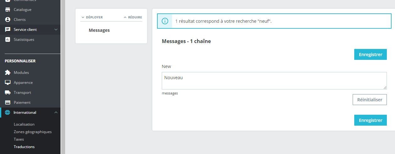

[email protected] Posted May 23, 2020 Author Share Posted May 23, 2020 Je viens de faire la traduction voir printscreen et même après avoir vidé le cache toujours cette foutue étiquette neuf comment changer sont intituler ou simplement comment la supprimer? Merci Link to comment Share on other sites More sharing options...

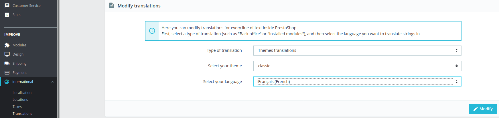

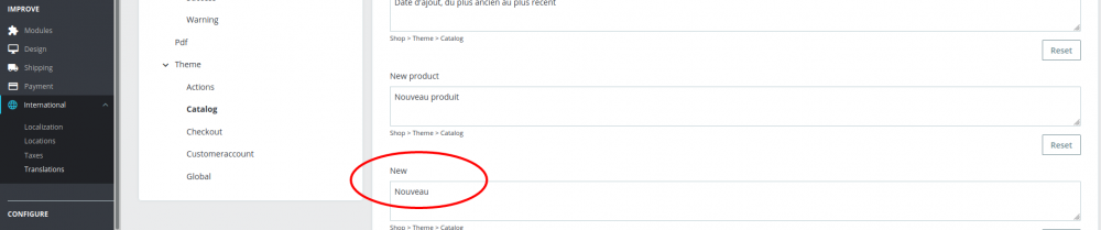

doekia Posted May 23, 2020 Share Posted May 23, 2020 Peux être choisir la bonne traduction... Link to comment Share on other sites More sharing options...
[email protected] Posted May 23, 2020 Author Share Posted May 23, 2020 Super génial ça marche merci beaucoup Link to comment Share on other sites More sharing options...
