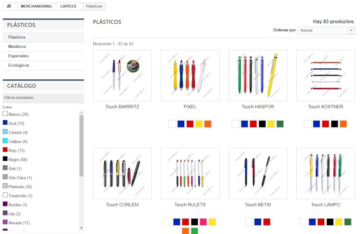

Francisco Ampuero Posted May 21, 2020 Author Share Posted May 21, 2020 1 hour ago, juanrojas said: Hola lo que comentas no es normal comparte el link donde esta al atributo y donde no esta Hola Juan, gracias por contestar. https://allb.cl/allbweb/es/26-plasticos Por el momento estoy trabajando en la categoría LAPICES (pero sucedía con todas las categorías). Hace un tiempo tenía el mismo error pero limpié tooodos los productos y los asocié en UNA categoría y funcionaba bien. Como comenté, necesito que un productos este asociado a 2 o mas categorías...por ejemplo "lapices plasticos con linterna" quiero que esté en categorÍa PLASTICOS y categoria ESPECIALES. Cuando limpio caché de la web, la primera impresión es perfecta, luego visitas lapices ESPECIALES (por ejemplo) y se caen los atributos de los lápices que están en 2 categorías y no se recuperan mas hasta que limpio cache a mano. Por lo mismo la ultima prueba que estoy haciendo son con 21 productos de LAPICES ASOCIADOS A 2 CATEGORÍAS En estos momentos, los lapices plásticos que están en 2 categorías están sin atributos (se desaparecieron). por ejemplo, la captura de pantalla muestra 2 productos que estan en METALICOS (cat. padre) y PLASTICO, ya que son productos materiales mixtos. Gracias! Link to comment Share on other sites More sharing options...

Francisco Ampuero Posted May 22, 2020 Author Share Posted May 22, 2020 (Si entras al producto todo se ve normal pero necesito que se vea bien en las miniaturas.) No creo que sea problema de la grilla ya que solo le ocurre a los productos duplicados e 2 o mas categorías. Cuando puse 1 producto duplicado ...todo bien...2 + 3...super.... luego asocie los 18 restantes (los que estoy experimentando) y se caen los atributos. No creo que sea grilla. es un tema de dirección de lectura. Yo creo que prestashop se bloquea al leer UN PRODUCTO (CON ATRIBUTOS) en mas de una Categoría. No he logrado ver ni una pagina web que funcione bien para este problema. La voy a actualizar (borrar cache = rendimiento) ahora, va a estar perfecto si miras Lapices PLASTICOS...luego entra en ESPCIALES o METALICOS y se pierden los colores. a veces se cae a la primera o luego de recorrer un par de veces estas sub categorías. Link to comment Share on other sites More sharing options...

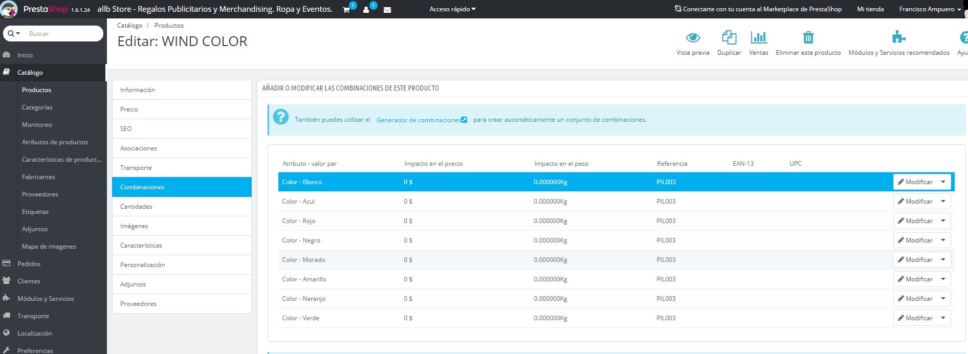

Francisco Ampuero Posted May 22, 2020 Author Share Posted May 22, 2020 No encontré ningún modulo extra. (adjunto listado en .pdf) Solo recuerdo (fue hace varios años) que entro a Combinaciones (de cada producto) y se muestran los colores. Sorry por saber buscar, me puedes ayudar? A lo mejor instale algo para que se vieran en la GRID...pero de verdad no lo recuerdo ni lo encuentro. Modules • allb Store.pdf Link to comment Share on other sites More sharing options...
