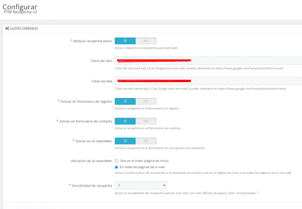

Prestafan33 Posted May 17, 2020 Share Posted May 17, 2020 (edited) Hace unos días me contactó un cliente que empezaba a tener problemas de spam y registros diarios de usuarios "fantasmas" en su Prestashop, con datos falsos (bots). Lo primero que se me ocurrió fue buscar un módulo para integrar el recaptcha de Google en los formularios. Encontré uno gratuito, el eicaptcha, pero es para la versión v2, que obliga al usuario a tener que escribir un código o resolver un pequeño puzzle para pasar la verificación. La versión 3 en cambio, pasa desapercibida y normalmente no requiere intervención del usuario, por lo que resulta mucho menos "disuasoria" para el usuario legítimo que quiere enviar un mensaje o registrarse como cliente en la web. Por tanto, intenté localizar algo para la versión 3 del Recaptcha de Google, pero lo único que encontré fue un par de módulos comerciales, uno incluso se anunciaba como "con inteligencia artificial" y pedían 50 euros por él. Veo lógico que la gente quiera cobrar por su trabajo, pero me parece mucha cara "vender" algo con el reclamo de "inteligencia artificial", cuando esa inteligencia no la has programado tú, sino que estás usando un servicio de Google y tu módulo lo único que hace es integrarlo dentro de los formularios de Prestashop para que funcione, a un precio a mi juicio excesivo para lo que hace (modificar un par de formularios y realizar la verificación de un campo que además te da Google el resultado). De modo que le eché un vistazo a ver cómo funcionaba la integración (esta página me aclaró mucho las cosas), y me puse y en un par de horitas (o más bien 4 ó 5, porque cambié varias veces de opinión sobre los hooks a utilizar) tenía un módulo funcionando. Lo dejo aquí para quien lo necesite. Antes de usarlo, algunas consideraciones: El módulo lo he creado como he explicado, lo he probado en 2 instalaciones de Prestashop y en principio funciona sin problemas, lo adjunto aquí para quien lo quiera, pero es software gratis y "as-is", es decir, no ofrezco garantías de que vaya a funcionar en todos los casos, ni me hago responsable si no funciona como debería. En el caso de que lo instales, tú eres el responsable de comprobar que los formularios siguen funcionando de forma adecuada. Si no es así, con desactivarlo o desinstalarlo todo volverá a estar como antes. El módulo es para la versión 1.7.1 de Prestashop o superior. No funciona con versiones anteriores porque algunos de los "hooks" que utiliza creo que solo están presentes desde la versión 1.7.1. El módulo permite activar el recaptcha de forma general, y luego de forma particular en el formulario de registro, en de contacto y en el de suscripción a la newsletter, por separado. Si se activa en el formulario de registro, también se activará para el registro que se puede hacer directamente en el checkout y para la compra como invitado (esto es algo que está hecho así de forma intencionada, porque por ahí también te pueden colar registros "fantasmas"). No lo he probado en instalaciones que no usen el checkout estándar de Prestashop y lleven algún módulo de "compra en un paso", y no sé si opera correctamente con ellas o no. En principio, debido a la forma que tiene de funcionar no debería dar problemas, pero como no he hecho ninguna prueba, no puedo asegurarlo. Para que el módulo funcione necesitas, lógicamente, dos claves del recaptcha v3 de Google, la clave del sitio y la clave secreta. Esas claves las tienes que generar con tu cuenta de Google desde aquí: https://www.google.com/recaptcha/admin/create Para que funcione en el formulario de contacto debe estar actualizada la template de ese formulario para que incluya el hook del GDPR (ley de protección de datos). Las versiones recientes del módulo de contacto lo incluyen todas, pero hay temas que tienen hecho overrides de esa plantilla y no están actualizadas con ese hook. Lamentablemente, la template del módulo de contacto es el único hook que incluye, por lo que hay que utilizar ése. Cualquier problema que tengáis con él podéis ponerlo aquí e intentaremos solucionarlo. Versión 1.1 disponible: ftm_recaptchav3.zip Edited July 4, 2020 by Prestafan33 (see edit history) 4 6 Link to comment Share on other sites More sharing options...

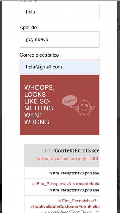

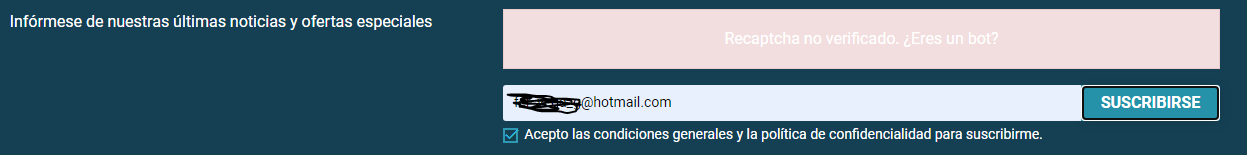

fernandovegag Posted August 7, 2020 Share Posted August 7, 2020 Hola Prestafan33, He instalado el modulo en la versión 1.7.4.2, y en el newsletter me sale esto: ¿Podrías ayudarme por favor? Link to comment Share on other sites More sharing options...
Prestafan33 Posted August 7, 2020 Author Share Posted August 7, 2020 (edited) Primero, si la newsletter aparece en todas las páginas (no solo en la home), debes indicarlo en la página de configuración del módulo. Luego, asegúrate que los códigos de recaptcha de Google que usas sean para la versión v3 y no para la v2. Y finalmente, asegúrate de que el módulo de registro a la newsletter está actualizado, especialmente el archivo de la vista. Hay veces que el tema sobreescribe las vistas del módulo y éstas no están actualizadas y no contienen el hook "displayNewsletterRegistration", que no se incluía en las versiones antiguas y que es necesario para que se cargue el campo que necesita el módulo para verificar el recaptcha. Mira a ver si tienes este archivo: /themes/nombre-de-tu-tema/modules/ps_emaisubscription/views/templates/hook/ps_emailsubscription.tpl. Si es así, edítalo y asegúrate de que incluya esta línea: {hook h='displayNewsletterRegistration'} Si no está dentro del archivo, añádelo (puede quedar colocado en cualquier línea que vaya entre las etiquetas <form> y </form>). Edited August 7, 2020 by Prestafan33 (see edit history) Link to comment Share on other sites More sharing options...

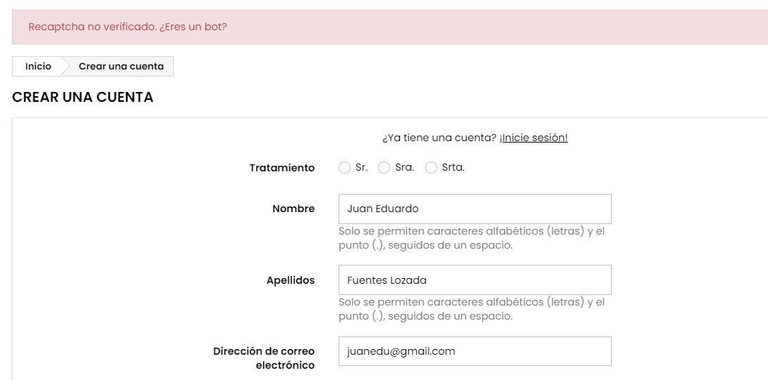

R.ACE Posted August 20, 2020 Share Posted August 20, 2020 Gracias por el tu aporte. Intente instalarlo, en prestashop 1.7.4 y al momento de realizar el registro de cliente, marca lo siguiente: Gracias de antemano por el apoyo Link to comment Share on other sites More sharing options...
Prestafan33 Posted August 20, 2020 Author Share Posted August 20, 2020 Asegúrate de que las keys del recaptcha son para ese dominio, de la versión v3 del recaptcha de google y que están colocadas correctamente y no al revés (una es la clave pública y la otra la secreta, asegúrate de no haberlas intercambiado). Link to comment Share on other sites More sharing options...

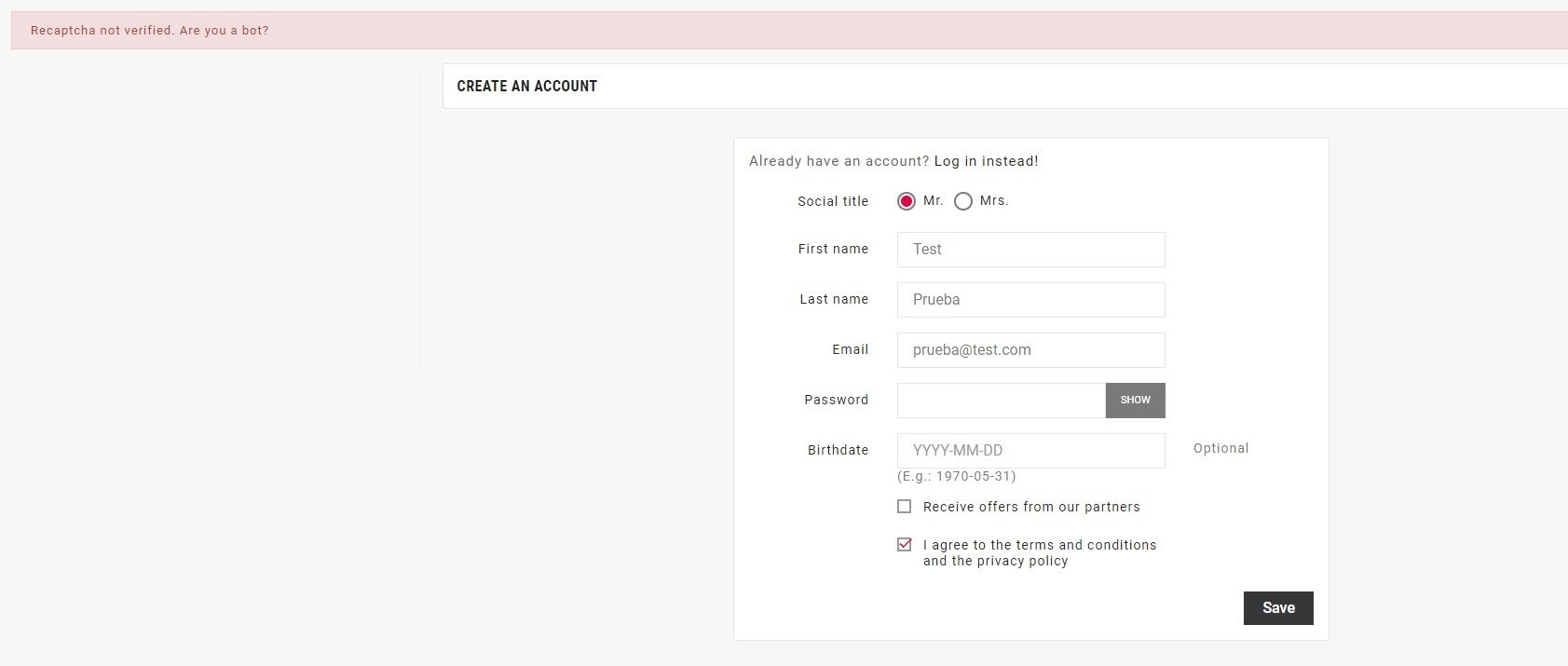

Emilio Torrecilla Posted September 1, 2020 Share Posted September 1, 2020 Hola, acabo de instalar tu módulo y tengo un problema, adjunto imagen. El problema es que relleno los campos para registrarme pero me dice que marque la casilla de captcha. Las keys son las correctas para V3, si habilito el formulario de registro aparece abajo el "Protectec by ReCaptcha". No consigo que aparezca una casilla para poder validar el captcha. He probado también a bajar a 4 la sensibilidad pero da el mismo error. ¿Puedes echarme una mano? Gracias por todo y por currarte un módulo. Link to comment Share on other sites More sharing options...
Prestafan33 Posted September 1, 2020 Author Share Posted September 1, 2020 La versión de Prestashop que usas entiendo que es la 1.7.6.3 (lo has puesto en el otro post). En tal caso debería funcionar sin problemas, al menos en el formulario de registro, que no tiene en principio nada raro. Si quieres pásame por privado un enlace a tu web y le echo un vistazo a ver si se están generando los campos en el formulario para la verificación o no... Link to comment Share on other sites More sharing options...

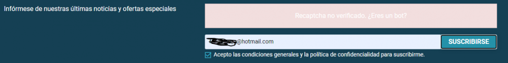

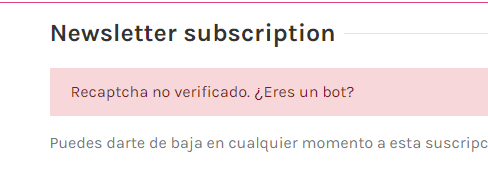

Antakarana Posted October 11, 2020 Share Posted October 11, 2020 Hola, Ante todo gracias por el modulo! Lo he instalado en una 1.7.6.4, la instalacion ha ido correctamente, he configurado la clave publica y privada con la version v3. Posteriormente he activado unicamente la funcion de newsletter (todas las paginas) porque la de los otros dos formularios (registro y contacto) ya las habia resuelto con un recaptcha visual (v2). Sin embargo cuando un humano intenta registrarse en el newsletter me sale esto: 😞 Cual puede ser el problema? Gracias de antemano... te dejo la url: farmaciacormanas.com Link to comment Share on other sites More sharing options...
Irina B Posted October 11, 2020 Share Posted October 11, 2020 On 8/21/2020 at 12:26 AM, R.ACE said: Gracias por el tu aporte. Intente instalarlo, en prestashop 1.7.4 y al momento de realizar el registro de cliente, marca lo siguiente: Gracias de antemano por el apoyo Hola buenas tardes! Primeramente dar la Enhorabuena al creador por la buena onda y el altruismo en este gran modulo, en este mar de todo de pago hasta cosas sencillas. Gracias por ofrecerlo gratis, y gracias por dedicarnos un poco de tu tiempo para nosotros, ya que eso es lo mas valioso que nunca se recupera. Sobre el mod Me sucede lo mismo, me funciona bien tanto en el newslater como en el contacto pero en el registro me sale el mismo error, tengo la versión 1.7.6.8 la ultima a este momento, mis claves y y version de Recaptcha estan bien. dejo captura: gracias y un fuerte saludo! Link to comment Share on other sites More sharing options...
Irina B Posted October 11, 2020 Share Posted October 11, 2020 4 hours ago, Antakarana said: Hola, Ante todo gracias por el modulo! Lo he instalado en una 1.7.6.4, la instalacion ha ido correctamente, he configurado la clave publica y privada con la version v3. Posteriormente he activado unicamente la funcion de newsletter (todas las paginas) porque la de los otros dos formularios (registro y contacto) ya las habia resuelto con un recaptcha visual (v2). Sin embargo cuando un humano intenta registrarse en el newsletter me sale esto: 😞 Cual puede ser el problema? Gracias de antemano... te dejo la url: farmaciacormanas.com Mas arriba te indican la solución: Mira a ver si tienes este archivo: /themes/nombre-de-tu-tema/modules/ps_emaisubscription/views/templates/hook/ps_emailsubscription.tpl. Si es así, edítalo y asegúrate de que incluya esta línea: {hook h='displayNewsletterRegistration'} Si no está dentro del archivo, añádelo (puede quedar colocado en cualquier línea que vaya entre las etiquetas <form> y </form>). --- Almenos ami me ha funcionado ella 1 Link to comment Share on other sites More sharing options...

Antakarana Posted October 15, 2020 Share Posted October 15, 2020 (edited) En 11/10/2020 a las 3:20 PM, Irina B dijo: Mas arriba te indican la solución: Mira a ver si tienes este archivo: /themes/nombre-de-tu-tema/modules/ps_emaisubscription/views/templates/hook/ps_emailsubscription.tpl. Si es así, edítalo y asegúrate de que incluya esta línea: {hook h='displayNewsletterRegistration'} Si no está dentro del archivo, añádelo (puede quedar colocado en cualquier línea que vaya entre las etiquetas <form> y </form>). --- Almenos ami me ha funcionado ella Perfecto! esa era la solución... muchas gracias! EDITO: en mi caso para el newsletter en el footer hay un recuadro donde suscribirse y funciona correctamente el tema del captcha siguiendo los pasos anteriores.... Sin embargo en la home hay un elemento donde tambien puedes apuntarte al newsletter y ahí continuaba dando el error de ¿eres un bot? He accedido por ftp y he buscado en una ruta del modulo correspondiente "themeeditor" un archivo TPL que haga referencia al form de suscripcion newsletter está en una ruta distinta al tratarse de un widget! /httpdocs/modules/iqitelementor/views/templates/widgets/NEWSLETTER.TPL añadiendole la linea {hook h='displayNewsletterRegistration'} entre <form> y </form> ya ha funcionado. Edited October 15, 2020 by Antakarana (see edit history) Link to comment Share on other sites More sharing options...

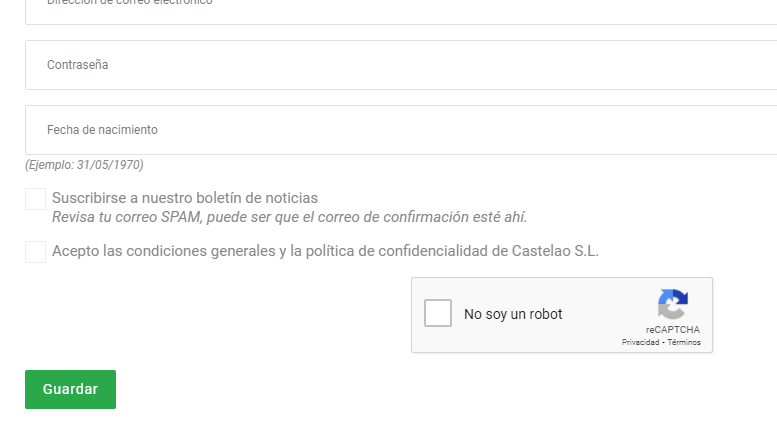

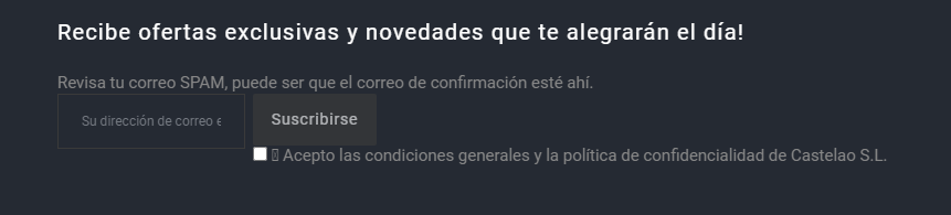

CastelaoSL Posted May 28, 2021 Share Posted May 28, 2021 Hola!! instalé el módulo hace tiempo y funcionaba perfecto, pero en los últimos días está entrando mucho spam desde la suscrición a la newsletter. Entonces me he dado cuenta de que en el bloque newsletter del footer no aparece ninguna opción para indicar "no soy un robot" A la hora de crear una cuenta sí aparece esa opción: Pero en el footer, no: y esta es la configuración del módulo: ¿Qué es lo que está fallando? Gracias! Link to comment Share on other sites More sharing options...
