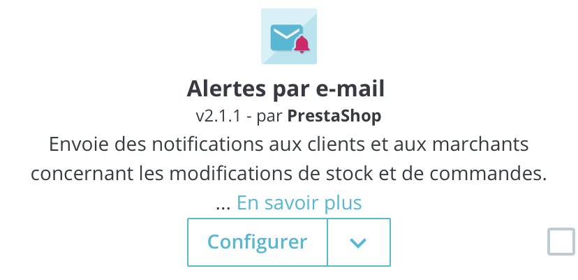

Janett Posted May 17, 2020 Share Posted May 17, 2020 Non il fonctionne bien sur ma 1.7.6.5, il faut aller dans le BO > Modules catalog > Barre de recherche > Alertes par e-mail Sil n’est pas trouvé c’est qu’il est peut être déjà installé, vérifier dans BO > Modules Manager > Barre de recherche > Alertes par e-mail Link to comment Share on other sites More sharing options...
lagui Posted May 17, 2020 Share Posted May 17, 2020 Je confirme il fonctionne très bien, je pense qu'il y a confusion avec l'ancien : mailalerts Link to comment Share on other sites More sharing options...

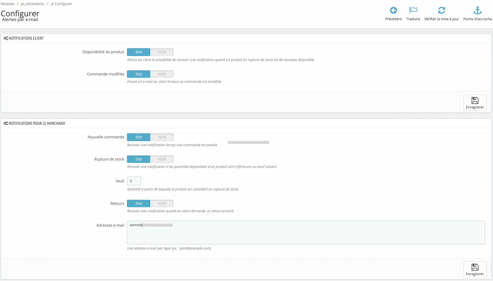

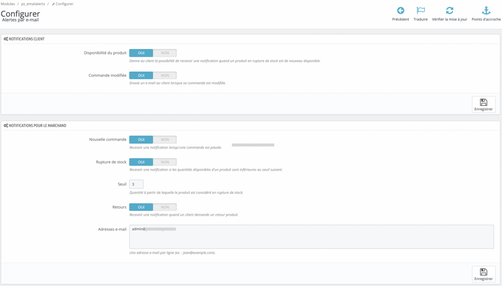

Janett Posted May 17, 2020 Share Posted May 17, 2020 (edited) Le module doit être configuré pour activer les envois de mail. ---------------------------------------------------------------------------------------------------------------------------------------- Ce sont vos paramètres d'email qui sont incorrects dans BO > Paramètres avancés > Emails Voici comment obtenir un rapport pour déterminer si votre configuration pour envoyer des emails est correcte : Dans l'administration de Prestashop : Paramètres avancés > Emails Envoyer un email de test à l'adresse que vous indique cette page : https://www.mail-tester.com/ Si le service reçoit votre email de test, il vous proposera un rapport pour vous aidez à identifier les problèmes et proposer des solutions comme la mise en place de SPF et DKIM. Si le service ne reçoit pas votre email de test, c’est que votre hébergeur a désactivé vos envois de mail ou que votre serveur est blacklisté probablement à cause d’une vague de spam réalisée depuis votre site. Par exemple si vous constatez beaucoup de faux comptes clients ou que votre formulaire de contact génère pleins de messages. Prenez alors contact avec votre hébergeur. Edited May 17, 2020 by Janett (see edit history) Link to comment Share on other sites More sharing options...
