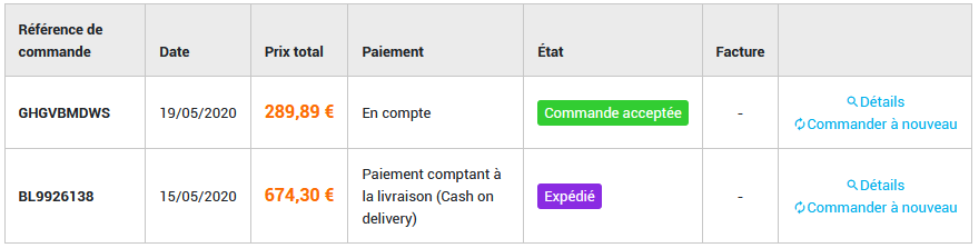

Je me permet de te demander autre au chose, lorsque je me connecte sur le compte client qui a commander avec le module "Cash on delivery" que j'ai renommer "En compte" dans les traductions j'ai ça :
Dans moyen de paiement je n'ai pas ce que je souhaite, pourtant dans la traduction du module j'ai tout modifié

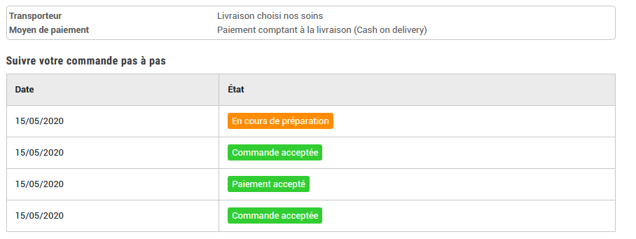

La modification de PS_OS_COD_VALIDATION n'a pas fonctionné, un client à commandé et c'est toujours l'état "En cours de préparation" qui est actif
[EDIT] J'ai réussi à modifier le texte Paiement comme je le souhaitai.
J'ai également manuellement changer l'état de commande en "Commande acceptée" afin qu'elle soit prise en compte par notre connecteur :
J'ai vérifié dans phpMyAdmin la valeur est bien toujours sur 24, c'est comme si ce n'était pas la bonne variable ou peut-être faut-il en modifier une autre ?
