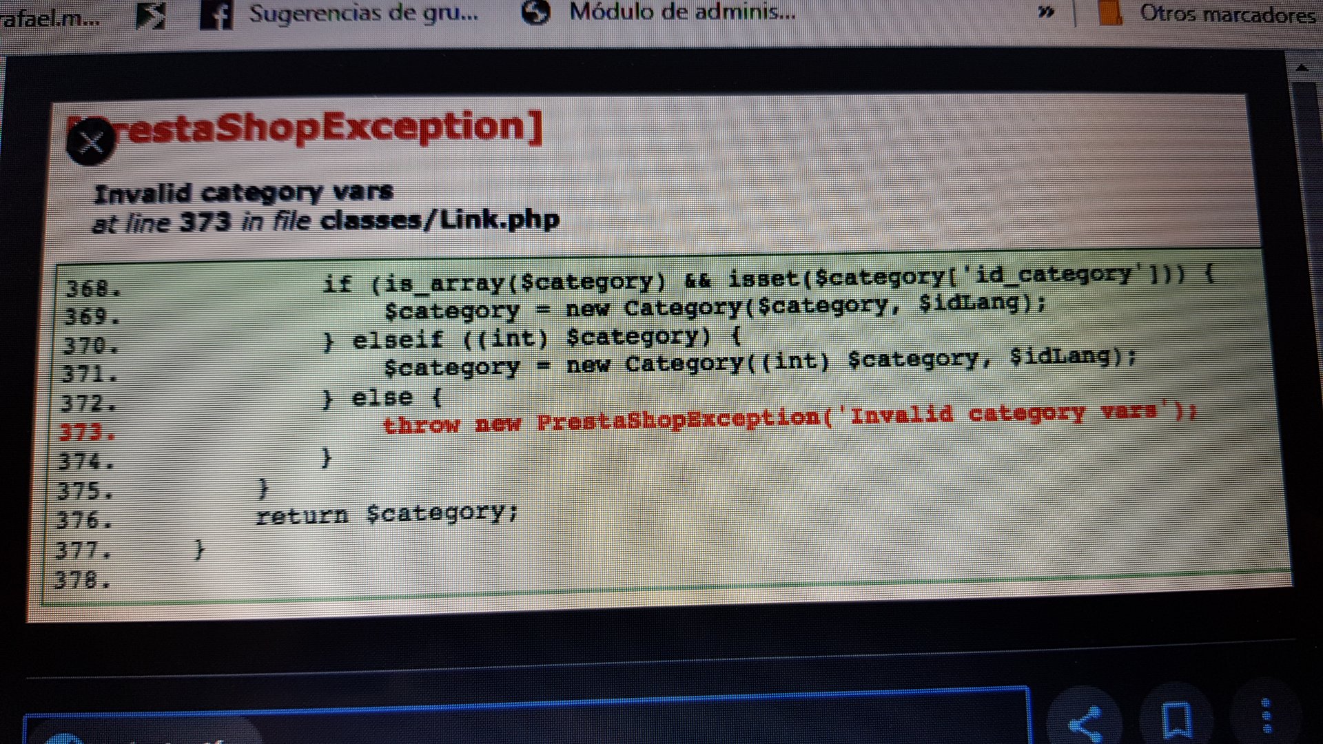

Rafa Monsálvez Posted May 20, 2020 Author Share Posted May 20, 2020 Hola, el error parece ser que borré una categoría por error, pero el módulo megamenú sigue haciendo referencia a ella. "Invalid category vars at line 373 in file classes/link.php Link to comment Share on other sites More sharing options...

Rafa Monsálvez Posted May 21, 2020 Author Share Posted May 21, 2020 Hola. Si, activé el modo depuración desde el backoffice y me da este error. Antes de de activar el modo depuración me dejaba entrar en el backoffice, pero ahora no puedo. Link to comment Share on other sites More sharing options...
JavierP Posted May 21, 2020 Share Posted May 21, 2020 hace 47 minutos, Rafa Monsálvez dijo: Hola. Si, activé el modo depuración desde el backoffice y me da este error. Antes de de activar el modo depuración me dejaba entrar en el backoffice, pero ahora no puedo. Ese error es por eso, por que as eliminado una categoría que el megamenu hace la llamada pero no la encuentra... Prueba a desactivar el modo depuración entrando por FTP. como te explica en el enlace que te adjunte ayer.. Link to comment Share on other sites More sharing options...
