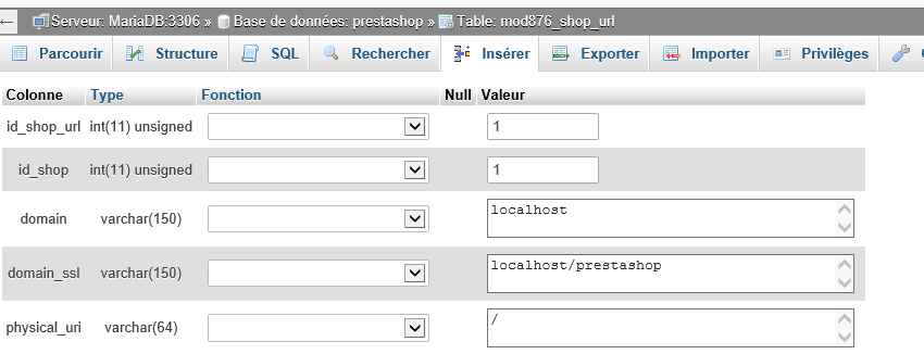

SMAK84 Posted May 14, 2020 Author Share Posted May 14, 2020 Merci pour votre retour, ci joint ma config de la table et le chemin dans mon disque si je comprends bien votre message je dois mettre - champ domain : localhost - champ domain-ssl: C:\wamp2\www\prestashop Si c'est le cas ça n'a pas marché Link to comment Share on other sites More sharing options...
doekia Posted May 14, 2020 Share Posted May 14, 2020 domain: localhost domain_ssl: localhost physical_uri: /prestashop PS: le répertoire admin doit IMPERATIVEMENT prendre un autre nom (de ton choix) ou Prestashop le renommera aléatoirement à la première connexion Link to comment Share on other sites More sharing options...

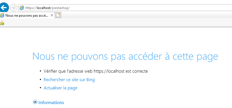

SMAK84 Posted May 14, 2020 Author Share Posted May 14, 2020 Alors j'ai fait la config comme vous avez décrit, c'est toujours KO sauf que l'erreur a changé avant (c'était Erreur interne 500) par contre je remarque que ça redirige vers l'adresse https://localhost/prestashop/ (donc avec un 's' dans le http) Ci joint la page Link to comment Share on other sites More sharing options...
doekia Posted May 14, 2020 Share Posted May 14, 2020 Parce qu'il te faut un certificat (autosigné) . Et activer ce dernier sur ton localhost. Ou changer dans ps_configuration la valeur de la clé PS_SSL_ENABLE à 0 Link to comment Share on other sites More sharing options...

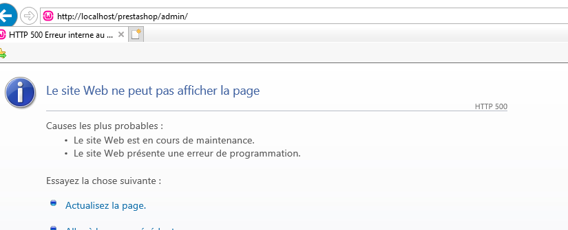

SMAK84 Posted May 14, 2020 Author Share Posted May 14, 2020 C'est fait j'ai modifié les champ PS_SSL_ENABLED et PS_SSL_ENABLED_EVERYWHERE et il y a du mieux, maintenant j'ai pu accéder au Front, par contre la page d’accueil du front est sur 'localhost' des que je click sur un autre lien de la page ça bascule sur 'https' Par contre le back office est toujours pas accessible ci joint l’écran quand je force l’accès au BO Merci bcp pour votre assistance Link to comment Share on other sites More sharing options...
doekia Posted May 15, 2020 Share Posted May 15, 2020 Renomme ton répertoire admin comme déjà précisé !!! Aller en BO, vider le cache, regénérer le .htaccess (attention aux permissions - désactiver les url simplifiées, enregistrer, réactiver les urls simplifiées, enregistrer) Si 1.7, surement vider var/cache/prod et var/cache/dev manuellement Link to comment Share on other sites More sharing options...

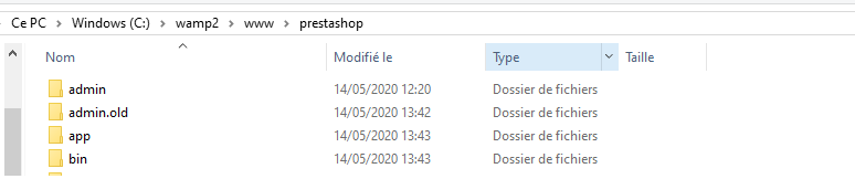

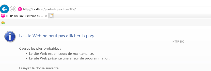

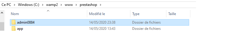

SMAK84 Posted May 15, 2020 Author Share Posted May 15, 2020 BOnjour, J'ai bien renommé le fichier admin manuellement (pièces jointes) en vain N'y aurait -il pas un cache qui bloquerait l'accès au BO? Merci Link to comment Share on other sites More sharing options...
