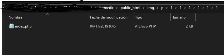

Me gustaría que alguien me explicara o me refiriera información sobre la estructura del html_public y en concreto cuál es la función de la carpeta img/p y por qué tiene esa estructura (adjunto).

La carpeta img/p contiene las fotos o imágenes de los productos, prestashop le cambia el nombre a las imágenes y lo hace coincidir con el id de referencia en la base de datos. Luego guarda la imagen en el árbol de carpetas según el id asignado a la imagen, es decir, la imagen 3245.jpg, estará en img/p/3/2/4/5/ .
