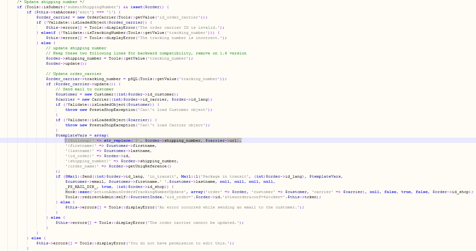

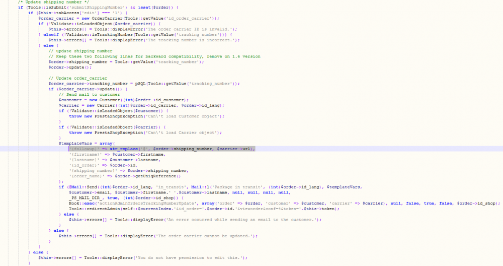

Eolia Posted May 12, 2020 Share Posted May 12, 2020 Alors ça devrait fonctionner et les mails partent déjà dès que vous ajoutez le n° de suivi en fait sauf si vous avez des overrides ou que le code de l'admin est commenté: c'est le seul endroit ou {followup} est remplacé, pour les changements de statut il faut utiliser le template shipped. Regardez vos logs emails. Link to comment Share on other sites More sharing options...

Kaiet Posted May 12, 2020 Author Share Posted May 12, 2020 2 hours ago, Eolia said: c'est le seul endroit ou {followup} est remplacé, pour les changements de statut il faut utiliser le template shipped. C'est quel fichier? Link to comment Share on other sites More sharing options...
