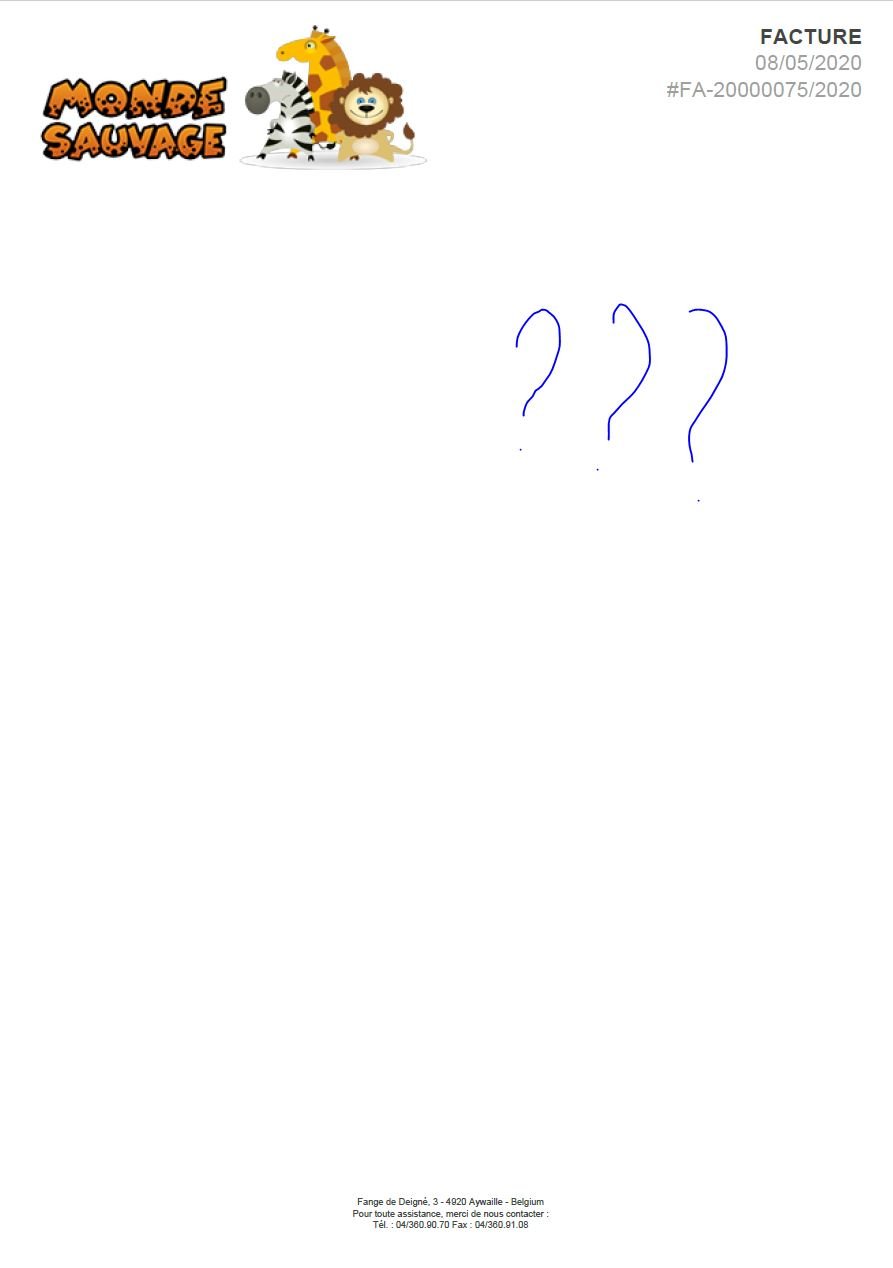

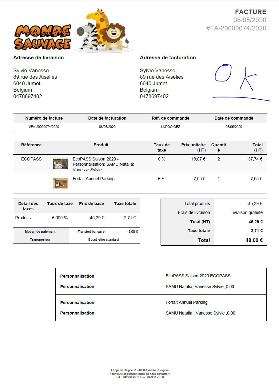

Bonjour, Je viens de mettre en place une petite boutique pour la vente d'abonnement en ligne pour un Zoo. Tout s'est bien déroulé pendant la semaine de test puis après  2 jours de production, on se rend compte que de temps en temps , je n'arrive pas à savoir pourquoi, il y a des factures PDF vierges mais juste avec le logo. Quelqu'un pourrai m'expliquer d'où vient le bug ? Comment puis-je régénérer les factures vides ?
Pour info, dans le processus de commande et de  paiement tout s'est bien déroulé. C'est juste la facture qui déconne...

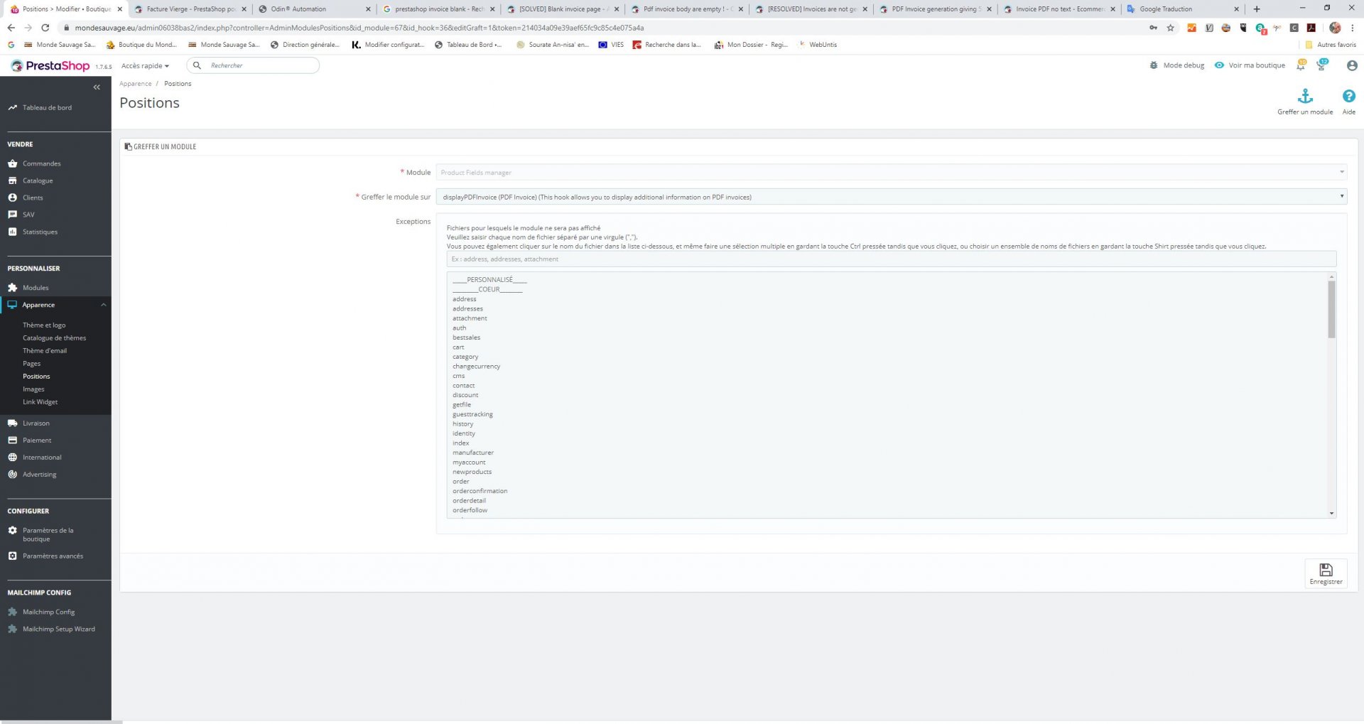

J'ai trouvé une solution provisoire, j'ai supprimé le Hook du module de personnalisation de produit sur DisplayPDFinvoice. Maintenant toutes les factures sont correctes...
