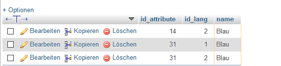

JBW Posted May 7, 2020 Share Posted May 7, 2020 Ja ich meine Variantenwerte - die kann ich ohne Probleme mit selben Namen zu verschiedenen Varianten anlegen, hier ein Auszug aus der DB Link to comment Share on other sites More sharing options...
spacecube Posted May 7, 2020 Author Share Posted May 7, 2020 Also bei mir geht es nicht. meine vorhandenen Werte für die Variantengruppe "Color" (ist auf "Muster oder Farbe" gesetzt): Nun will ich den Wert "NZ388 coffee" ein zweites mal erstellen: Gibt es irgendwo in den Settings was, dass ich falsch eingestellt habe? Ich habe zwar alles durchgesucht aber nix gefunden. Vielleicht hab ich da was übersehen. Link to comment Share on other sites More sharing options...
JBW Posted May 7, 2020 Share Posted May 7, 2020 Du versuchst das ja zur selben Variante "Color" hinzuzufügen, das geht natürlich nicht. Wie gesagr nur für verschiedene Varianten. Was willst du mit dem doppelten "NZ388" denn ereichen? Wie soll der Kunde die Unterscheiden können? Link to comment Share on other sites More sharing options...
