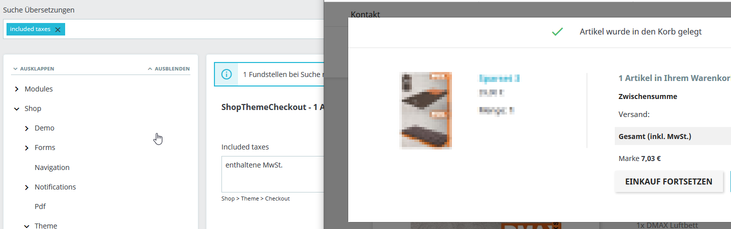

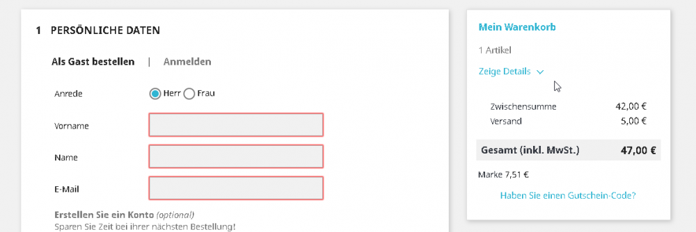

Hallo,
mir ist ein Fehler im Warenkorb aufgefallen. Die enthaltene Mehrwertsteuer wird in Version 1.7.6.4 als "Marke" übersetzt.
In den Übersetzungen selbst ist allerdings kein Fehler. Ich vermute, dass hier im Code eine falsche Variable aufgerufen wird:

Wo soll man ansetzen, normal ist das Problem ja offenbar nicht. Verwendest du das classic- oder ein Fremdtheme? Sicherheitshalber (obwohl ich mir da einen Zusammenhang eigentlich nicht vorstellen kann) welche PHP-Version? Hattest du die Übersetzungen schon einmal bearbeitet? Welche Übersetzungen hast du jetzt überprüft (ich kenne mich mit dem neuen Übersetzungssystem jetzt nicht aus, aber auf deinen Screenshots fällt mir auf, dass "ShopThemeCheckout" eher nicht paßt, der Checkout ist das was im Screenshot von JBW zu sehen ist (stimmt da die Übersetzung?).

Ja ich habe andere Begriffe bereits über die Funktion "Übersetzungen" aus dem Backend verändert und dort klappt es auch. Ja der Screenshot zeigt nicht direkt den Checkout, aber der Fehler zieht sich vom Warenkorb bis zum Checkout durch.

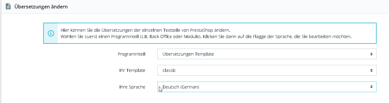

Ich habe folgende Funktion genutzt:
Und zusätzlich folgende Datei überprüft:

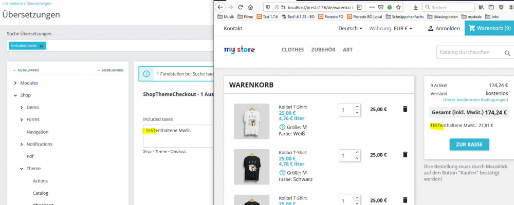

7,51 € ist die in den 47,00 € enthaltene MwSt., das stimmt so schon, ist bei JBW ja auch so (aber nicht mit dieser falschen Übersetzung).
Bei Prestashop ist eigentlich immer nur von Herstellern, nicht von Marken die Rede, deshalb sollte dieser Begriff bei einer Dateisuche (wie von mir vor längerer Zeit bereits vorgeschlagen) eigentlich allenfalls vereinzelt auftauchen. Ich nehme an, daß es sich um eine Übersetzung handelt, die die an anderer Stelle überschreibt.

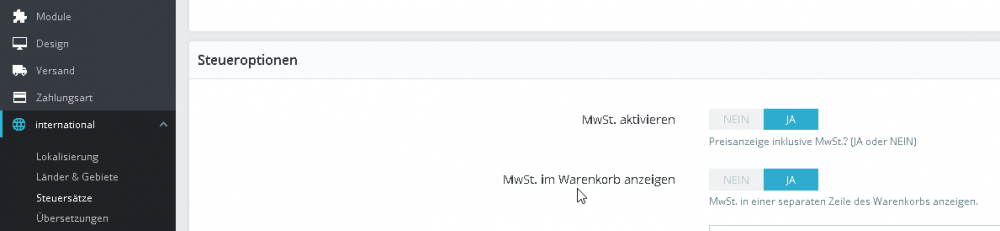

Die Einstellung nehme ich hier vor:
Somit sollte es doch eine Standarfunktion sein oder? Rictools meinte ja weiter oben, dass es im Demo Shop nicht enthalten ist und er deswegen auf ein Modul tippen würde.

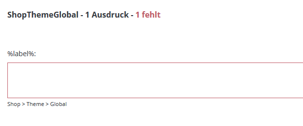

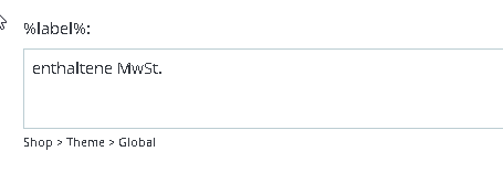

Ich habe die Ursache gefunden. Es war wie vermutet %label%, was hier scheinbar doch eine Variable ist.
Zu finden unter Übersetzungen -> Theme -> Global

Du hast recht, die Einstellung MwSt. im Warenkorb anzeigen (die es so in meinem 1.6 auch gibt) war mir jetzt nicht bekannt und im Demoshop ist sie deaktiviert. Aber das Übersetzungssystem hat sich in 1.7 grundlegend geändert, damit kenne ich mich nicht aus. Irgendwo muß das Wort "Marke" aber herkommen und das müßte man halt mit einer Textsuche über alle Shopdateien herausfinden können.
Alternativ könntest du natürlich die Anzeige der MwSt. im Warenkorb einfach abschalten, erforderlich ist sie m. E. nicht.

Wenn das das 'leere' label ist, - die erste Übersetzung unter Theme - Global - dann läuft da was richtig schief.
Wenn das ne neu Installation ist und das gleich so war ist das ein mega grosses Stop Schild.
Die "jetzt und hier" Übersetzung kommt aus einer cache Datei - die nimmt sich die Übersetzung aus dem BO (die richtige Stelle - nicht das %label%), nicht aus der ..../ShopThemeCheckout.de-DE.....
Die cache Datei zeigt in Richtung catalogue.de-DE........php

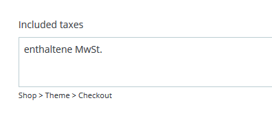

Ja natürlich ist es eine Variable, wie diese durch die entsprechende Übersetzung gefüllt wird habe ich ja oben bereits gepostet. D.h. für die Vaiable an sich darf keine Übersetzung gespeichert sein, stand da bei dir "Marke". Wenn ja ist das sehr seltsam, so wir Prestashop auf keinen Fall ausgeliefert.
Also nochmal, dies hier sind die richtigen Übersetzungen:
Das %label% leer
Und die entsprechende Übersetzung mit der es gefüllt wird:
