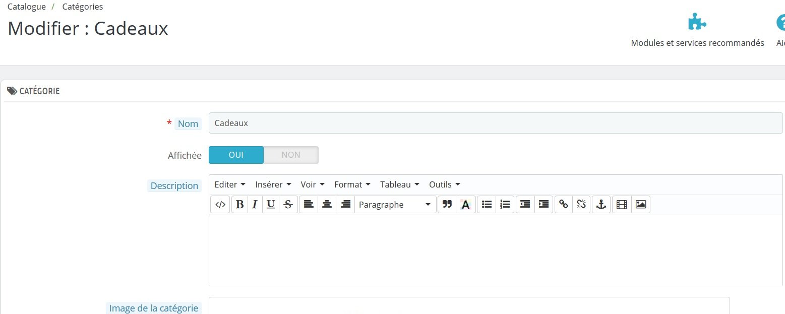

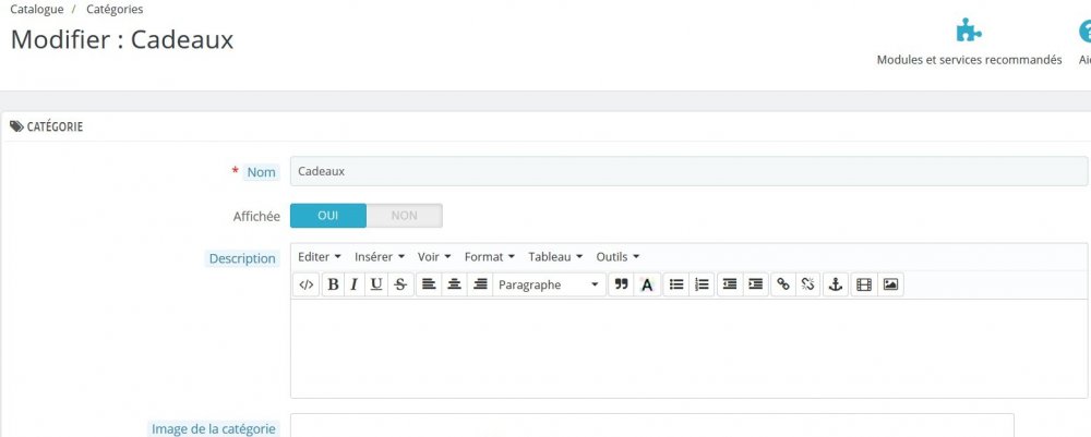

typhoon Posted May 5, 2020 Share Posted May 5, 2020 (edited) Dans une version 1.6, on doit pouvoir lorsqu'on clique sur "Modifier " pouvoir changer la catégorie parente? Car je n'ai rien. Je suis en local sur wamp, j'ai rajouté mes catégories en important des tables d'une boutique existante en 1.4.9 après MAJ via 1 click upgrade. Je n'avais pas pensé à vérifier ce détail, je pense donc que quelque chose s'est mal passé soit au moment de la MAJ, soit au moment de l'import.... Est ce rattrapable? ( ce qui m'arrangerait, j'ai remis à jour toutes les photos .... ) Faut-il que je recommence MAJ ou import? Ou bien repartir avec des tables vierges de la version 1.6 et recréer toutes les catégories manuellement? Merci d'avance pour vos conseils. Edited May 5, 2020 by typhoon (see edit history) Link to comment Share on other sites More sharing options...

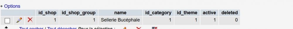

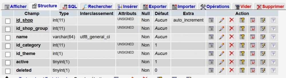

doekia Posted May 5, 2020 Share Posted May 5, 2020 import? quel import? Ta categorie acceuil n'est pas censé apparaitre. Presente la table ps_shop Et les enregistrement de la table ps_configuration SELECT * from ps_configuration where name like 'PS\_%\_CATEGORY' Le contenu de ta table ps_category également Link to comment Share on other sites More sharing options...
typhoon Posted May 5, 2020 Author Share Posted May 5, 2020 Je parlais de l'import les tables obtenues par 1 click upgrade Je ne sais pas quelles infos il fallait pour la table ps-shop j'ai mis contenu et structure. Pour la table ps-category j'en ai 8 pages ... il y a un moyen de présenter ça au mieux pour vous montrer? Link to comment Share on other sites More sharing options...

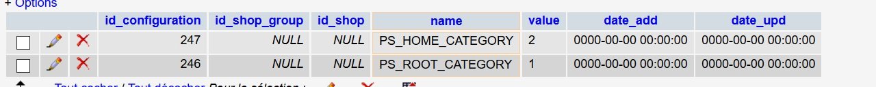

doekia Posted May 5, 2020 Share Posted May 5, 2020 La valeur dans la table ps_configuration pour la valeur PS_ROOT_CATEGORY devrait être 296 et PS_HOME_CATEGORY devrait être 1 Link to comment Share on other sites More sharing options...
typhoon Posted May 5, 2020 Author Share Posted May 5, 2020 il y a 7 minutes, doekia a dit : La valeur dans la table ps_configuration pour la valeur PS_ROOT_CATEGORY devrait être 296 et PS_HOME_CATEGORY devrait être 1 ça marche!! Super! Merci beaucoup! ^^ Bonne fin de journée! Link to comment Share on other sites More sharing options...
