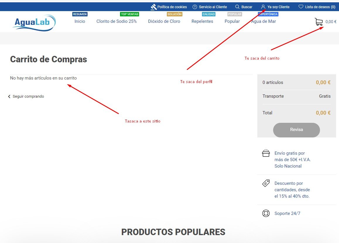

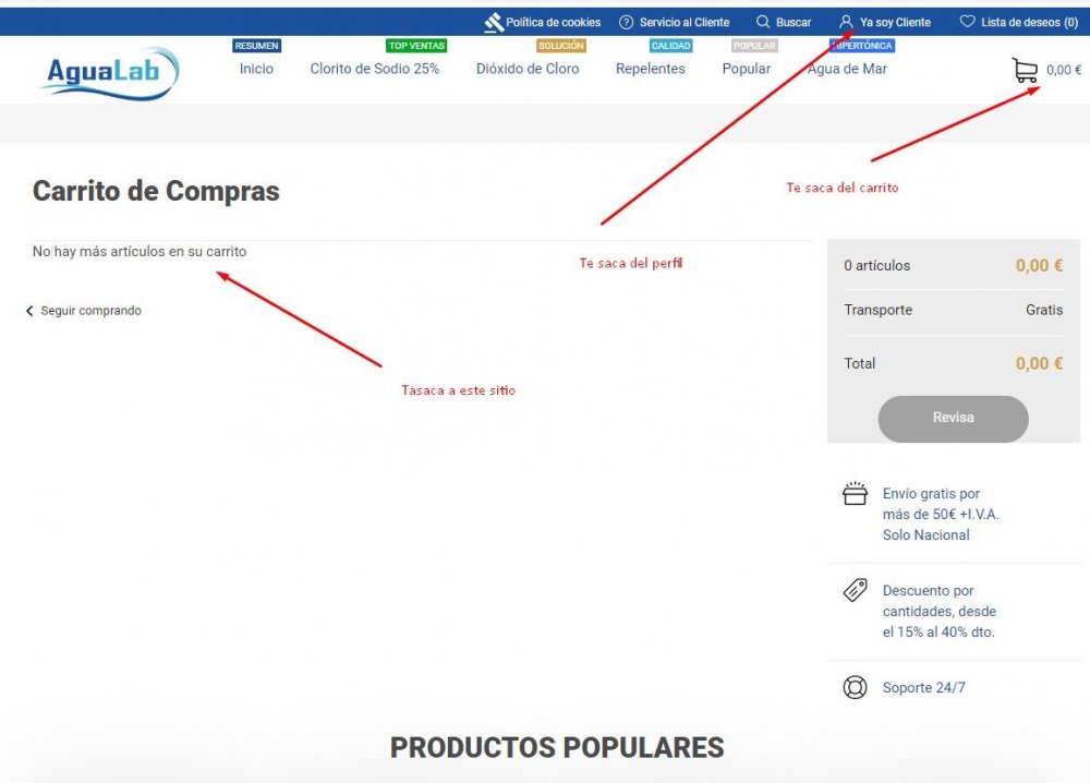

Como te decía, no pasa del formulario de dirección y te saca del perfil y te saca del carrito, pero del carrito es normal que te saque si ya fuiste del perfil, por que si te logueas e ingresas de nuevo, te memoriza el carrito, por lo que si ingresas la dirección, de nuevo te echa fuera. Si entras al perfil directamente añades la dirección, ahí si te permite y luego ya haces el pedido, pero directo nada, no se puede.
Adjunto imagen que se ve bien lo que hace. Si deseas probar te puedes registrar sin problema.
Gracias Luis.
Saludos.
Estuve revisando y efectivamente, cuando estas en el formulario de dirección se borra la cache general del navegador y por ende se elimina el carrito y la sesion iniciada.

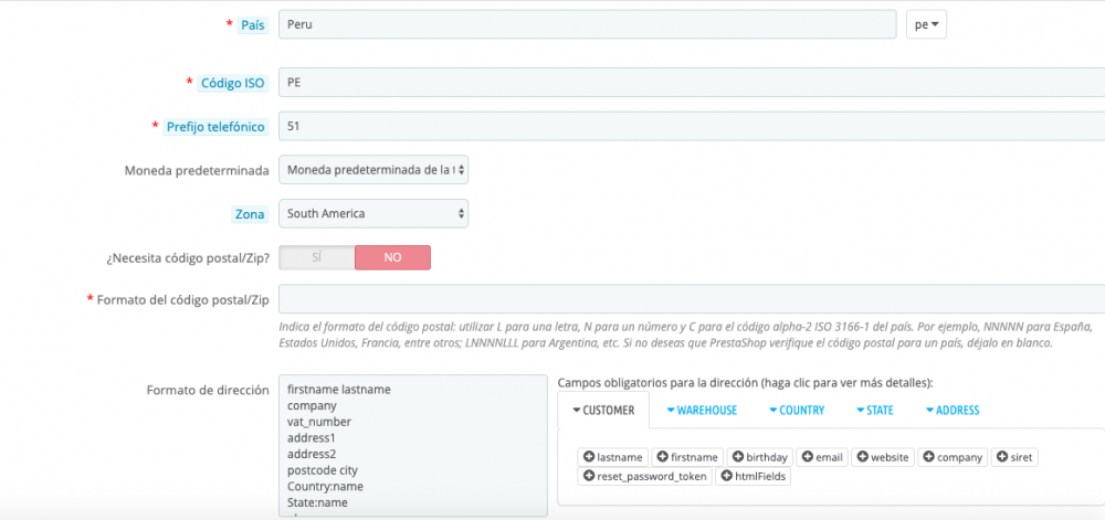

Entiendo yo que la tienda es de el Pais España y podrias explicarme la división , por ejemplo en perú seria:
Pais :                    Peru
Departamento :  Lima
Provincia :           -------
Distrito o ciudad -----
porque pienso que viene por ahi el error porque hay una distribución que se debe tener en las localización por un pequeño bug de prestashop de acuerdo a las direcciones.

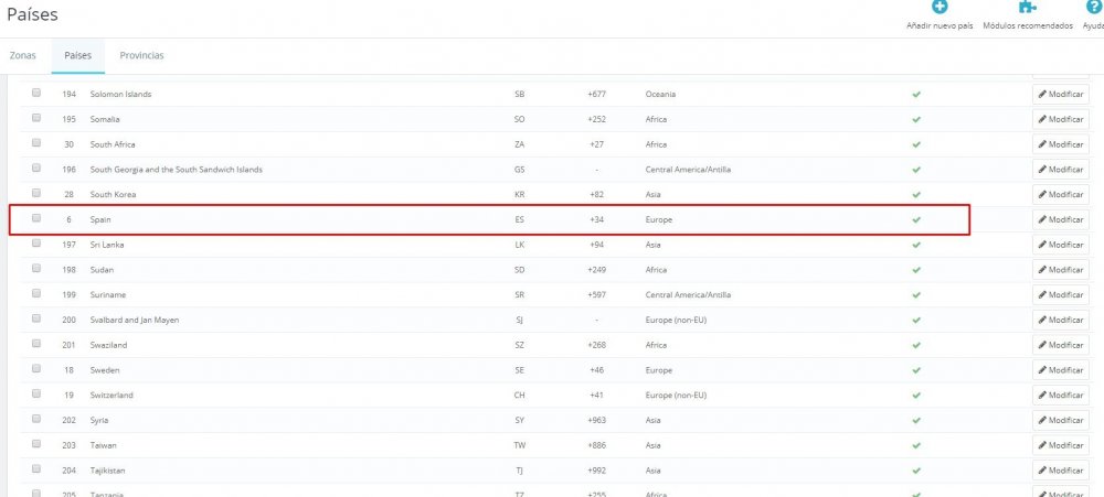

Tambien indica tu version de prestashop y tu distribucion de pais.

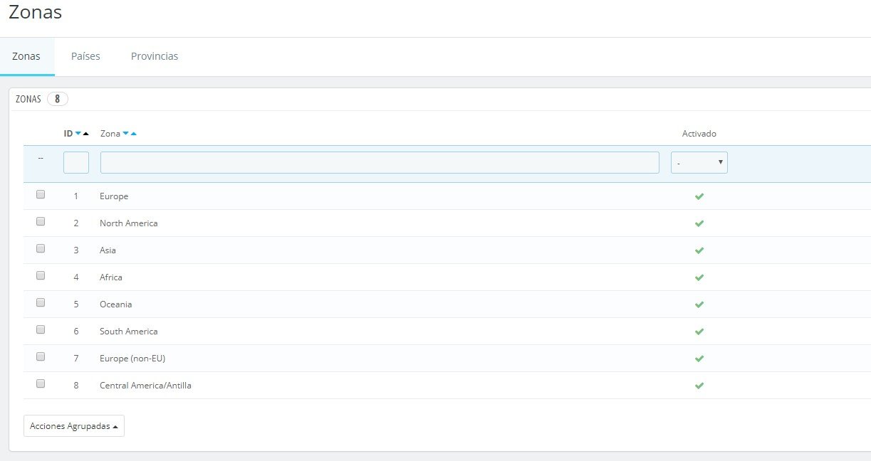

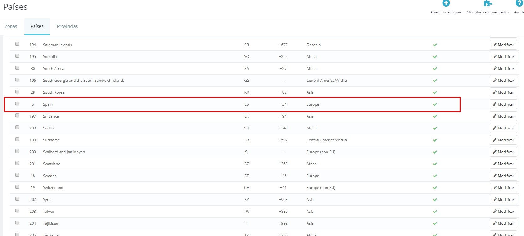

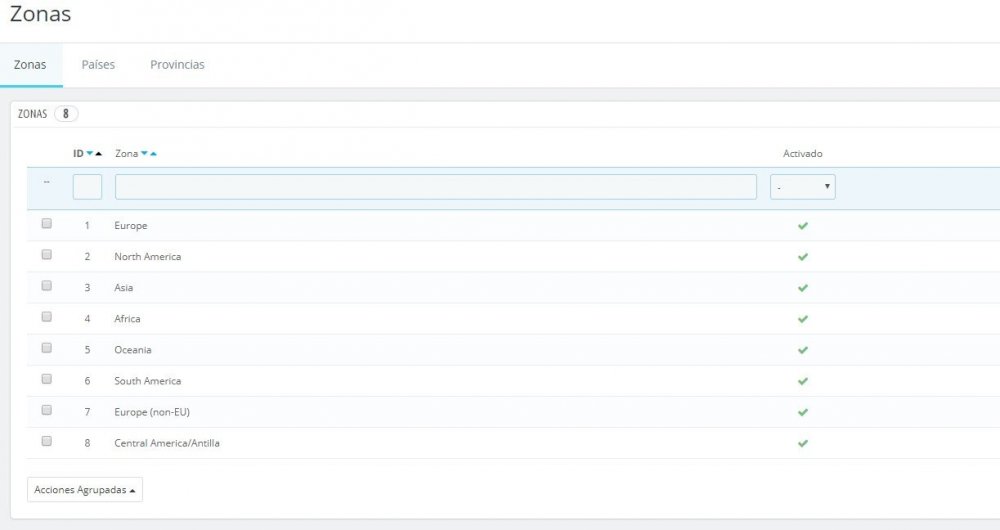

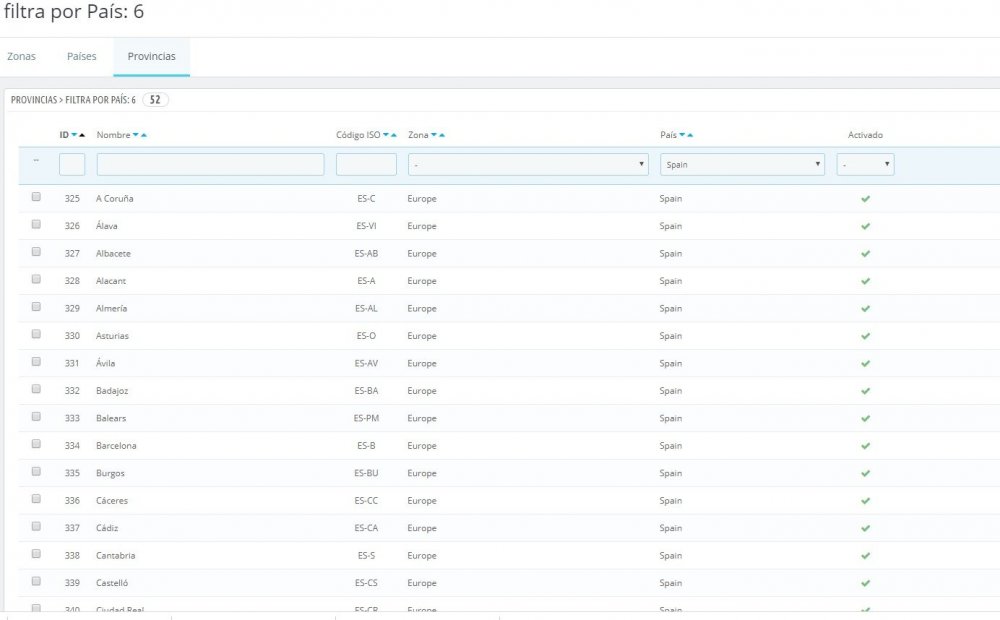

Tambien puedes ir en el panel de administracion a la seccion localización>país y según tu pais ensenarnos tu configuración.2018932145_CapturadePantalla2020-05-04ala(s)19_03_24.thumb.png.bd5e905d82997a5ac2dc16e206785cb6.png
1661276350_CapturadePantalla2020-05-04ala(s)19_03_45.thumb.png.db4d032553fbf1dbb8c374458cb544ff.png
Gracias Luis.

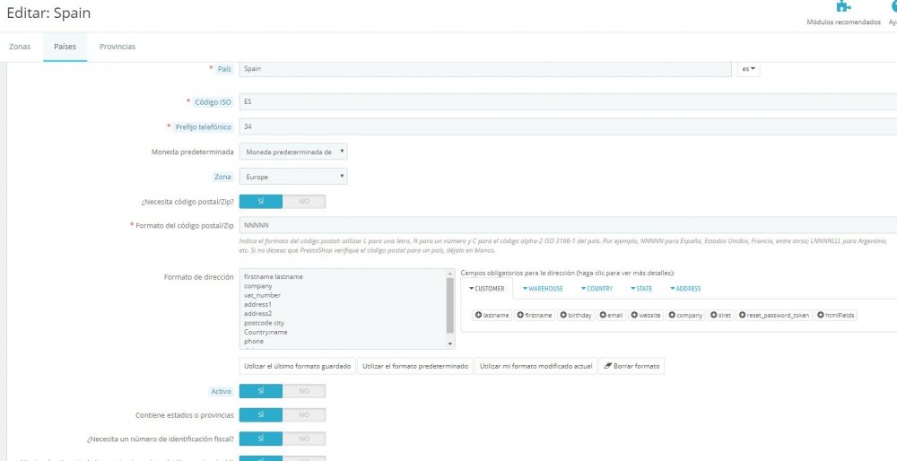

Adjunto las capturas que me dices.
El caso es que con la plantilla original si funcionaba, tengo otras plantillas que pasaba igual y por no complicarme compré esta nueva para versión 1.7.7, la instalación es nueva en versión 1.7.6.5, funcionó bien al principio y justo cuando estaba casi lista, volvió a pasar esto de nuevo.

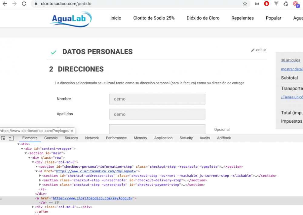

Encontré el problema, definitivamente existe un problema con algún modulo del header o algun controllador, porque se esta cargando el cerrar sesión dentro de tu formulario de dirección.
Adjunto captura. Por eso que cuando se hace clic en cualquier parte de las cajas de texto, es como si se diera clic en cerrar sesion.2119899858_CapturadePantalla2020-05-04ala(s)21_12_46.thumb.png.c6e26031eae40c454349f649d6b32bd1.png

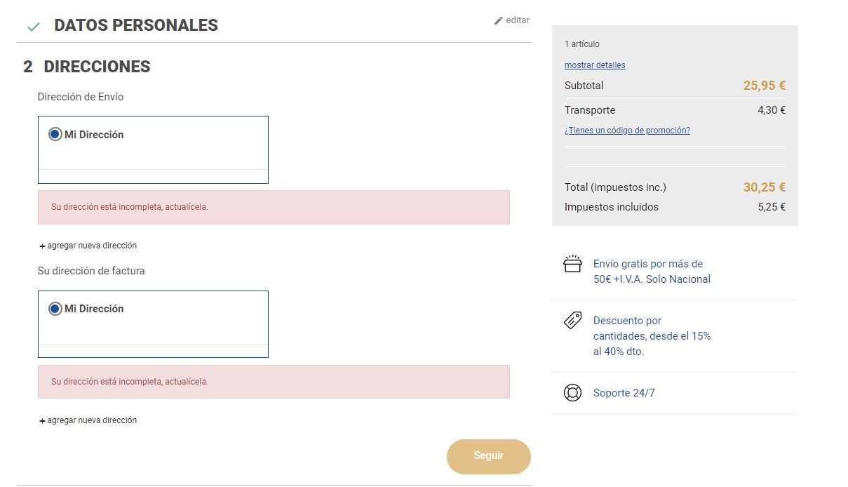

Buenas noche, gracias por tu aportación.
He probado lo que me comentas y también pude ver que faltaba el estado, pero nada de nada, sigue igual, su dirección está incompleta. Debe ser una chorrada, pero sigo sin verla.

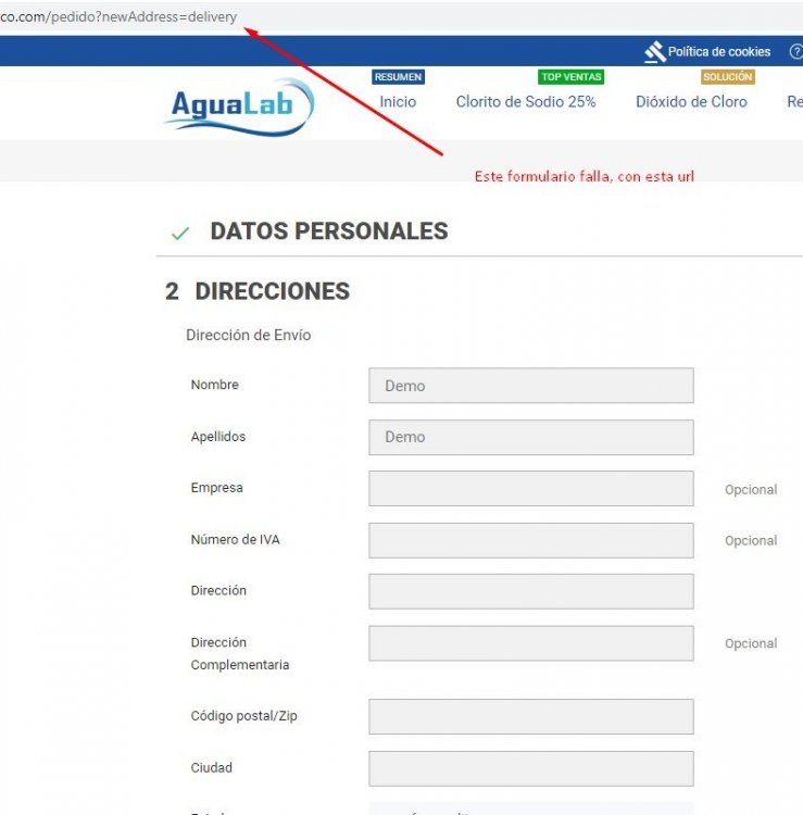

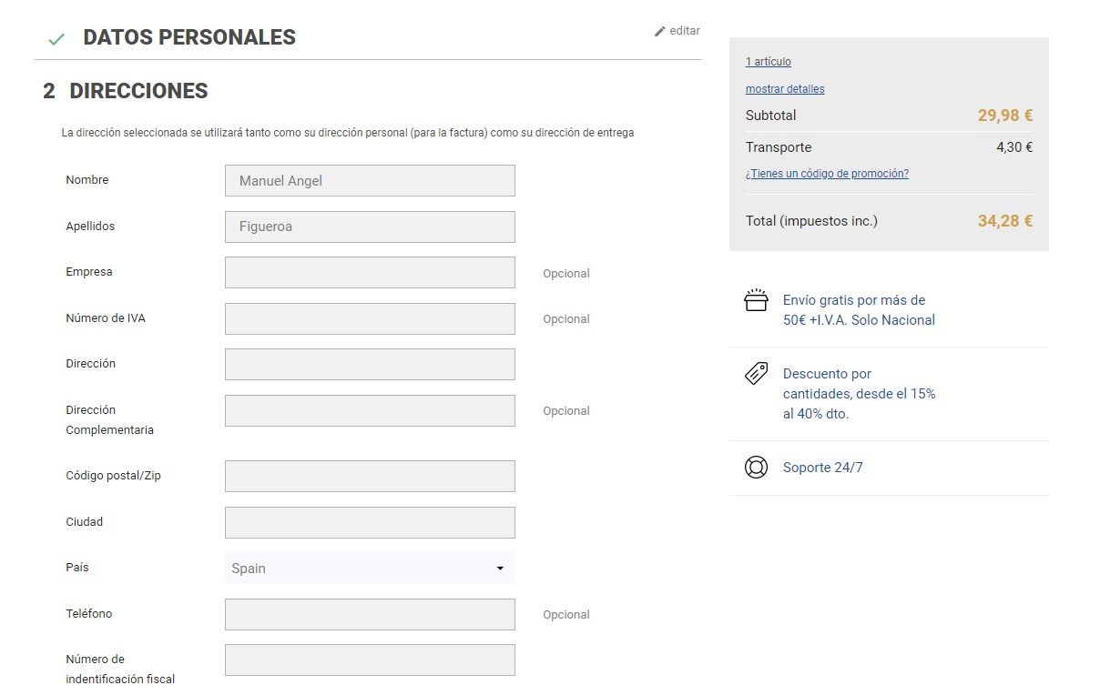

Estimados señores.
Por si se puede dar luz al problema, adjunto dos imágenes donde se ve que el primer formulario es el que falla y contiene una url diferente al segundo formulario que si funciona, que tiene diferente url, igual es posible redireccionar al formulario que si trabaja correctamente. bueno es una suposición mía.
Adjunto imagen.
Gracias de nuevo.
