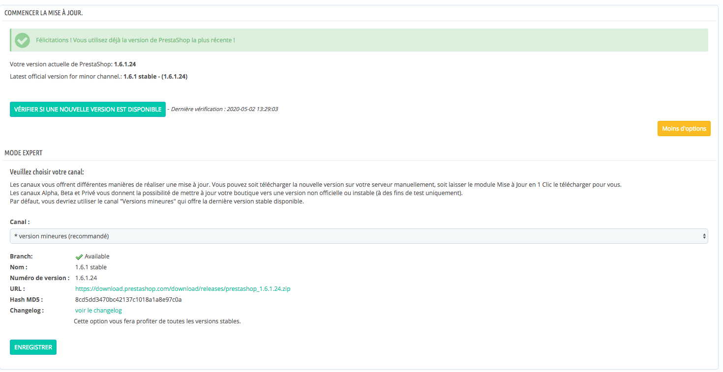

Module 1-Click Upgrade : dit que ma version est à jour alors que je suis en 1.6.1.24
Bonjour à tous.
j'ai installer prestashop, via Softaculous et commencé à monter le site.
Mais j'ai pas fais gaffe qu'il était en 1.6.1.26
je me dis qu'il vaudrait mieux être en 1,7 tant qu'à faire.
Le tableau de bord me dit bien qu'une mise à jour est dispo, mais 1-click Upgrade, me dit que ma version est "la plus récente" ? pourquoi ?
Merci de votre aide

Dans la liste déroulante canal, choisissez version majeures

AVEC L'OUTIL " 1-click Upgrade,", ça fonctionne bien.
ce qui m'avais induit en erreur c'est qu'il y a un menu déroulant qui ressemble plutôt à un titre et qui se nomme "Canal", dans lequel il faut choisir la version désirée. (voir ma première capture d'écran au début du post"
