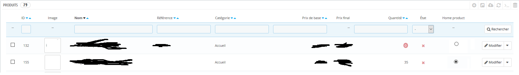

Luscinus Posted April 30, 2020 Share Posted April 30, 2020 (edited) Bonjour je voulais savoir comme faire pour afficher le "home product" (voir photo) sur la home page? Actuellement il est sur une autre page, la page offert_product et je n'arrive pas a trouver le module qui est responsable de l'affichage de se produit . Peut t'on personnalisé l'emplacement de se produit? merci d'avance. Edited April 30, 2020 by Luscinus (see edit history) Link to comment Share on other sites More sharing options...
kerlin Posted May 1, 2020 Share Posted May 1, 2020 Bonjour Quelle est la version de PS ? C'est la première fois que je vois ce champ Home Product dans la liste des produits. C'est peut-être un developpement perso ? quant au module ... difficile de savoir sans voir ... La seule chose que je vois, c'est que le produit qui est coché Home Product ne semble pas activé. Link to comment Share on other sites More sharing options...
Luscinus Posted May 1, 2020 Author Share Posted May 1, 2020 "La seule chose que je vois, c'est que le produit qui est coché Home Product ne semble pas activé." Normal c'est un exemple c'est pas vraiment se produit la qui est sélectionné. Version de PrestaShop 1.6.1.5 Link to comment Share on other sites More sharing options...
kerlin Posted May 1, 2020 Share Posted May 1, 2020 ok. Alors il doit y avoir un module là-derrière ou un développement spécifique ? Par défaut, sur Prestashop, dans la config du module "Produits mis en avant sur la page d'accueil", on règle quelle catégorie sera affichée sur la home, et on associe les produits qu'on veut mettre sur la home à cette catégorie-là. Par exemple la catégorie 2 (Accueil) et les produits associés à cette catégorie seront affichés. Mais il faut que le module de base soit bien accroché au hook correspondant. Link to comment Share on other sites More sharing options...
