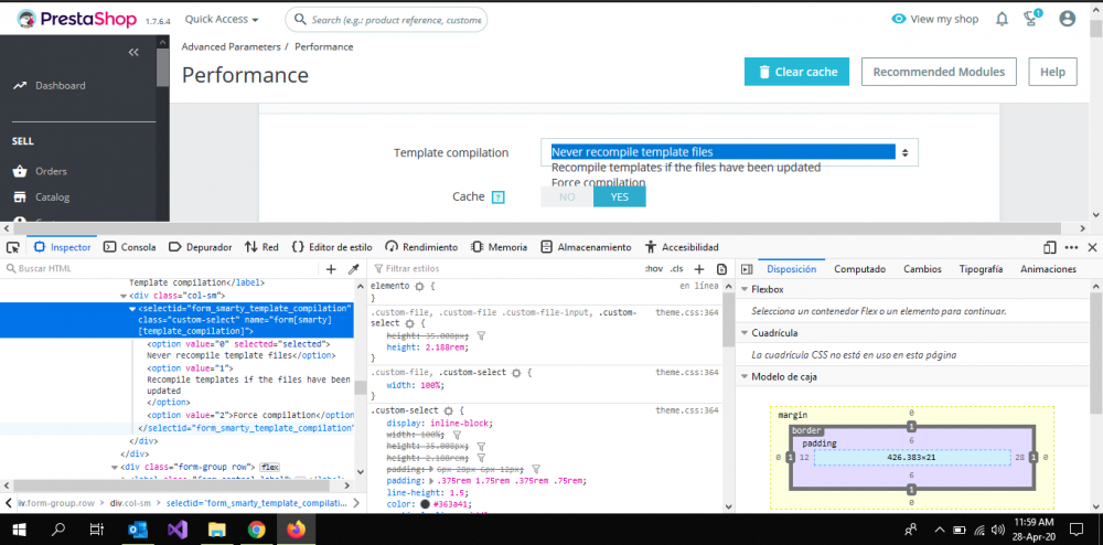

Ana22 Posted April 28, 2020 Share Posted April 28, 2020 Hola, necesito ayuda :c por alguna razón tengo un error en el código, el cual hace que no se me muestre de forma correcta el diseño, creo que ya identifiqué el problema, es que en el código viene "selectid=" o sea esta junto cuando en realidad debería ser select id= , anexo una imagen para que sea más claro mi problema, y quiero editar ese archivo pero no logro encontrarlo, si alguien me pudiera orientar se lo agradecería mucho, que me ayudara a encontrar los archivos de las secciones del administrador, ya que en varios casos tengo el mismo error. Link to comment Share on other sites More sharing options...

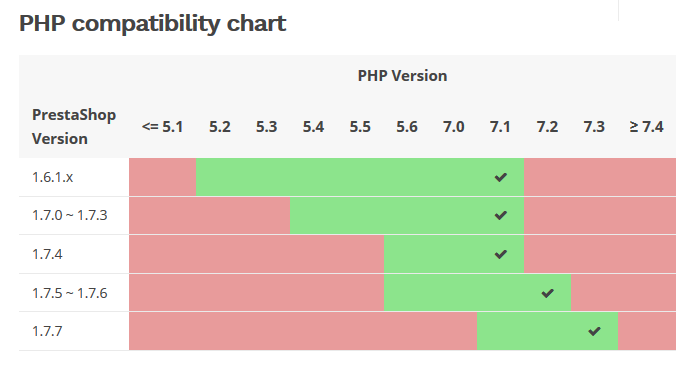

idnovate.com Posted April 28, 2020 Share Posted April 28, 2020 Pon la versión de PHP 7.2. Link to comment Share on other sites More sharing options...

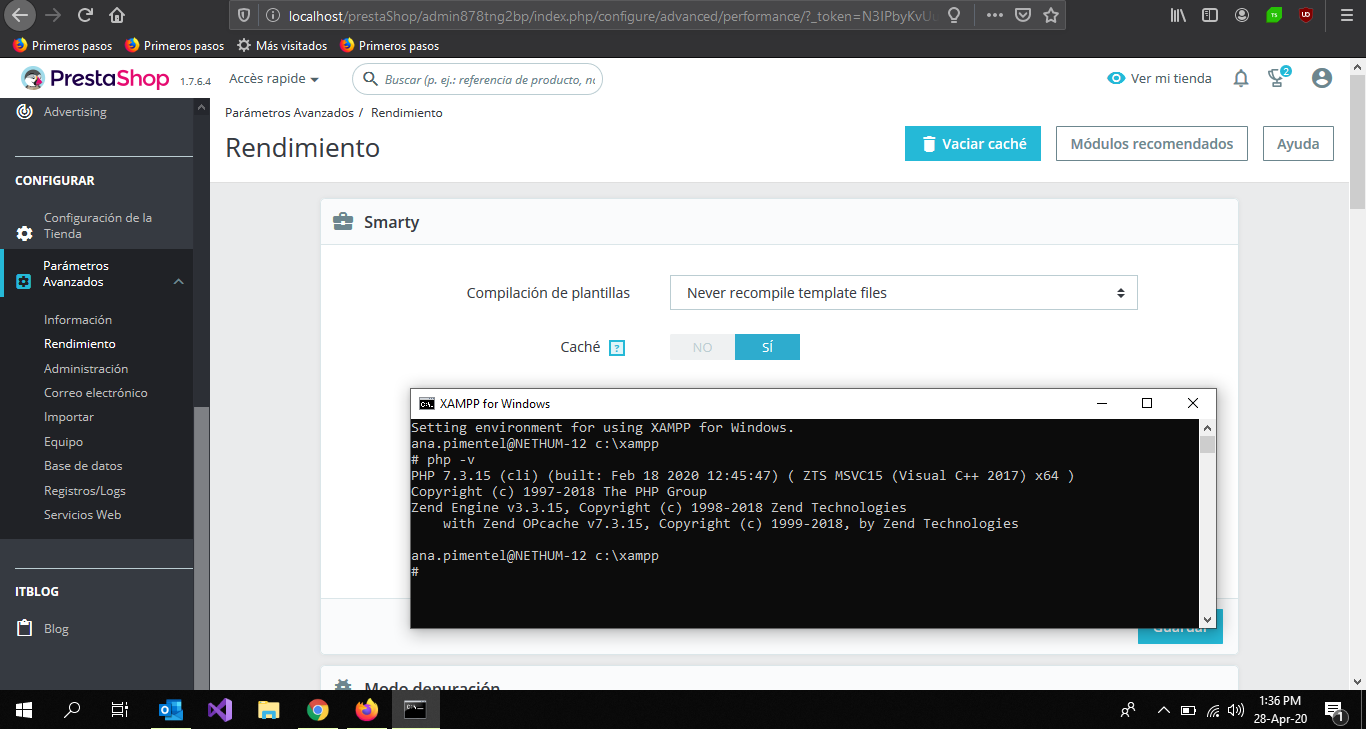

Ana22 Posted April 28, 2020 Author Share Posted April 28, 2020 Hola idnovate.com tengo otro prestashop instalado en la versión 7.3.15 de PHP y no me genera el error que te comento, me pordrías explicar ¿por qué la versión de PHP influye en el error que tengo? disculpa soy nueva usando prestashop. De preferencia me gustaría encontrar el archivo para editarlo, espero puedas ayudarme, de antemano gracias. Link to comment Share on other sites More sharing options...
idnovate.com Posted April 29, 2020 Share Posted April 29, 2020 PrestaShop 1.7.6 no es compatible con PHP 7.3: Puedes tener comportamientos incorrectos. 1 Link to comment Share on other sites More sharing options...
