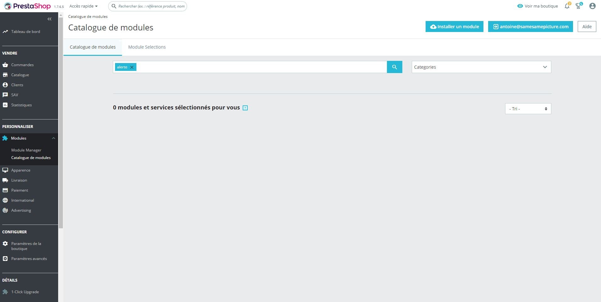

Bonjour
je suis sur Prestashop 1.7.6.5 et dans catalogue modules, Alerte emails n’apparaît nulle part. J'ai tenté d'installer ps_emailalerts-master.zip, le module est rejeté comme non conforme. Le client reçoit bien les notifications mais l'administrateur du site ne reçoit rien.
Auriez-vous une idée, ou la possibilité de télécharger un module conforme à 17.6.5 quelque part ?
Merci !

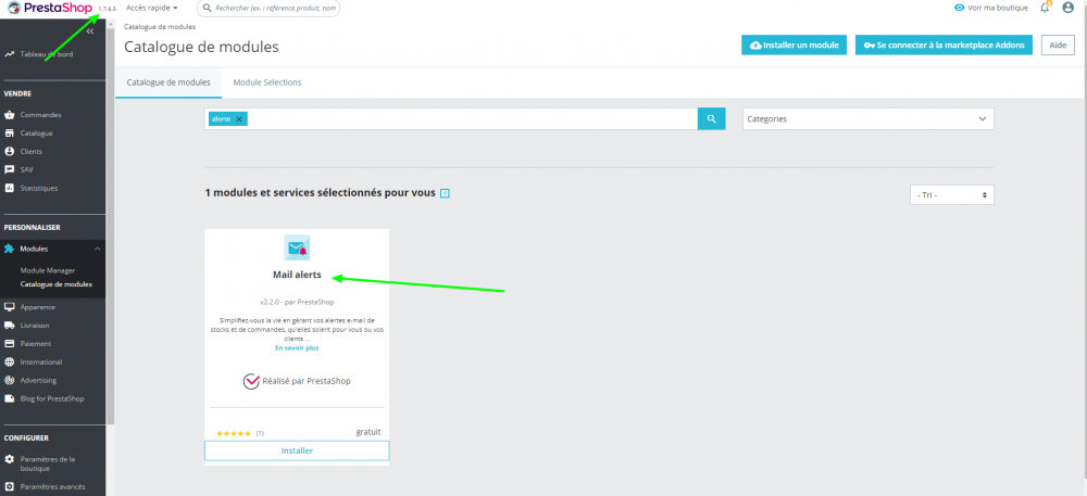

Bonjour,
Désolée de ressortir cette conversation, mais j'ai exactement le même problème.
Je suis en version 1.7.7.2
Je vois bien le module Mail Alerts sur Prestashop addons, mais je n'ai aucun lien pour le télécharger (alors que ça fonctionne pour d'autres modules gratuits sans problème).
J'ai téléchargé le zip ps_emailalerts-2.2.2 mais il refuse de l'installer :
