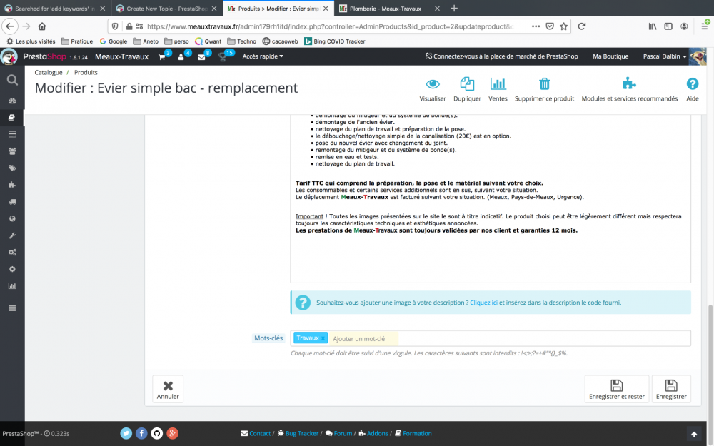

pascuald Posted April 23, 2020 Share Posted April 23, 2020 (edited) Bonjour , Je travaille avec prs 1.6.1.24 et je n'arrive plus a placer des mots-clés sur les fiches produits. J'ai un seul mot clé 'Travaux' qui revient sur chaque fiche produit. Quand je met un autre mot-clé (en plus ou bien à la place de 'Travaux' ) , il l'écrit mais ne l'accepte pas quand je valide et replace le seul mot-clé 'Travaux'. Quelqu'un aurait-il une explication et une solution ? Existe t-il une solution ( via la base de données ?) pour modifier et/ou régler ce soucis ? Merci par avance. Pascual Edited April 23, 2020 by pascuald (see edit history) Link to comment Share on other sites More sharing options...

pascuald Posted April 25, 2020 Author Share Posted April 25, 2020 Je viens de tenter d'ajouter un mot-clé avec la rubrique mots-clés du menu Catalogue et cela bloque avec l'indication Une erreur s'est produite pendant la création de l'objet. tag (Duplicate entry '0' for key 'PRIMARY') Par ailleurs sur cette rubrique j'ai un mot-clé existant (qui est celui qui revient systématiquement sur les fiches existantes ) J'ai tenté de le supprimer et cela ne fonctionne pas avec comme indication 2 erreurs L'objet n'a pas pu être chargé (son identifiant est manquant ou non valide). Une erreur s'est produite pendant la suppression de l'objet. tag (impossible de charger l'objet) Est ce que cela peut aider à trouver l'explication ? Link to comment Share on other sites More sharing options...
