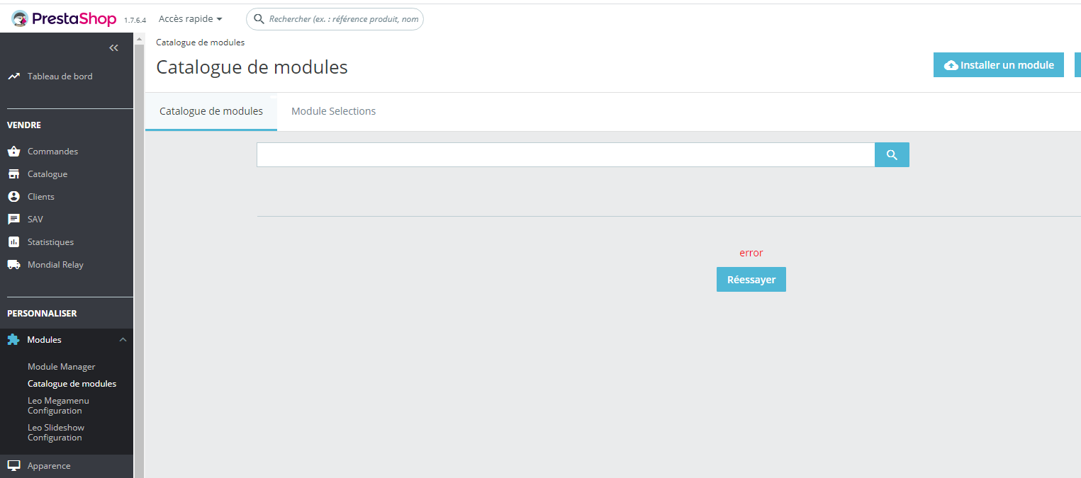

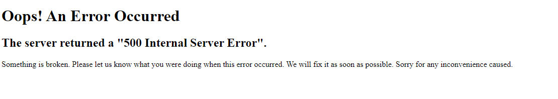

Résultat je n'ai plus accès à la section "module manager" j'ai une erreur 500 et le catalogue des modules affiche une erreur aussi.

Si j'active le thème par défaut, le thème s'installe et fonctionne mais dans le backoffice toujours le même problème avec le catalogue des modules et le module manager.

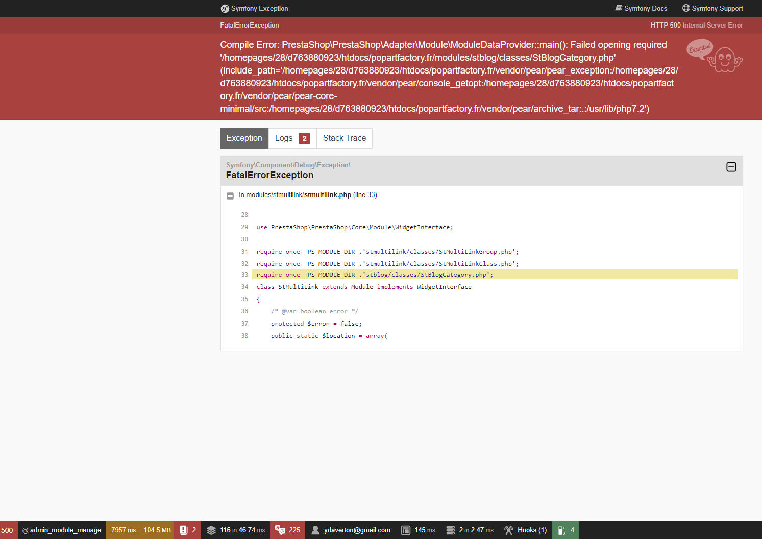

En activant le mode debug j'ai ce message pour le module manager :
Edited by zekid (see edit history)
l'autre post auquel j'ai répondu, sur l'export de données, ce n'est pas pour le même problème ?
Bon, là c'est le module de blog qui fout la merde (à ne pas utiliser il n'est plus mis à jour depuis longtemps et n'est pas compatible). Donc faut aller dans le FTP, dans le dossier "modules" et renommer le dossier stblog (par exemple en mettant un underscore avant le nom (_) cela va désactiver le module

Bon en fait n'ayant pas les yeux en face des trous ce matin, j'ai fini par trouver les fichier appgebulder et stmultilink mais j'ai plein de dossier commençant par stblog

faut désactiver tous les modules commençant par stblog et utiliser un autre module de blog si nécessaire

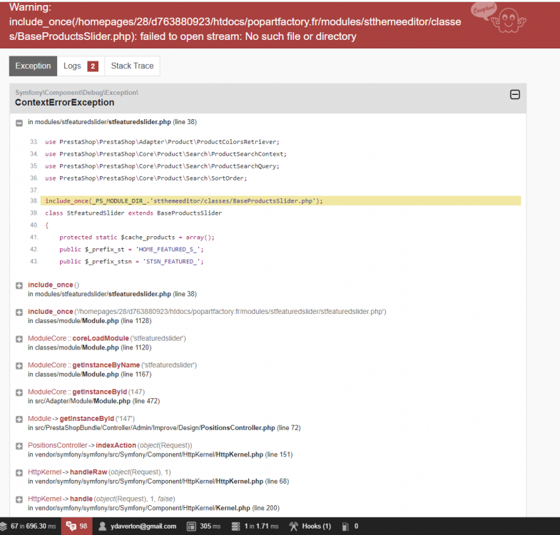

Je n'arrivais à rien même en revenant sur le theme classic. J'ai viré tous les dossiers concernant le thème j'accède à nouveau au module manager et au catalogue des menu mais j'ai ce message d'erreur quand je veux aller dans "POSITION"

par le ftp, dans le dossier modules, désactivez aussi stthemeeditor. Si vous voyez d'autres modules commençant par st, désactivez-les aussi
JE ne sais pas pourquoi mais je ne le vois pas 😕
