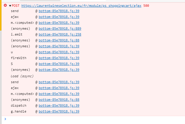

AM78FR Posted April 20, 2020 Share Posted April 20, 2020 Bonjour, Je construit un site pour un ami et tout fonctionne bien (hébergement chez IONOS) sauf que la mise à jour du panier ne se fait pas dynamiquement. En effet, lors de l'ajout d'un article au panier, le popup AJAX du panier ne s'affiche jamais et il faut recharger la pag pour voir le panier evolué. En passant CHROME en mode debug, je m'aperçois qu'il y a une erreur 500 sur le lien demandé (voir copie d'écran) Je suis perdu et ne sait pas quoi faire. Vous pouvez m'aider ? Le site est https://www.laurentwineselection.eu D'avance un grand grand merci ! Link to comment Share on other sites More sharing options...

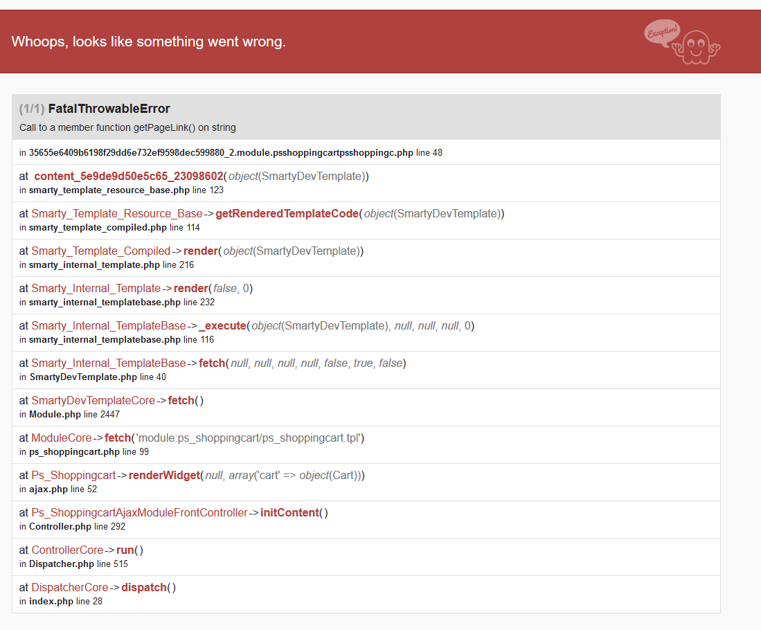

AM78FR Posted April 20, 2020 Author Share Posted April 20, 2020 Hello, Je viens de le faire et la réponse est assez longue... la voici en PJ Link to comment Share on other sites More sharing options...
Immolare Posted April 20, 2020 Share Posted April 20, 2020 (edited) Salut, As tu essayé de vider le cache de Prestashop ? Car le nom du fichier m'a l'air d'être du cache : supprime {racine}/var/cache supprime {racine}/var/bootstrap.php.cache (ou renomme le en .old) Depuis qu'ils sont passés sur Symfony, Prestashop a pas mal de problème de caching Test déjà ça (y) Edited April 20, 2020 by Immolare (see edit history) Link to comment Share on other sites More sharing options...
AM78FR Posted April 20, 2020 Author Share Posted April 20, 2020 Je viens de le faire (supprimer le répertoire cache et le fichier bootstrap.php.cache) mais rien n'y fait... ce sont les mêmes erreurs Link to comment Share on other sites More sharing options...
Eolia Posted April 20, 2020 Share Posted April 20, 2020 Normalement getCMSLink est une propriété de l'objet $link qui doit être diponible en front, or on dirait que chez vous il n'est pas chargé ou mal, PHP le reconnait comme du texte (string) au lieu d'un objet... (je soupçonne un autre module d'écraser la variable $link par autre chose...) Link to comment Share on other sites More sharing options...
AM78FR Posted April 20, 2020 Author Share Posted April 20, 2020 Just now, Eolia said: Normalement getCMSLink est une propriété de l'objet $link qui doit être diponible en front, or on dirait que chez vous il n'est pas chargé ou mal, PHP le reconnait comme du texte (string) au lieu d'un objet... (je soupçonne un autre module d'écraser la variable $link par autre chose...) y'a t'il une solution d'après vous ? Link to comment Share on other sites More sharing options...
Eolia Posted April 20, 2020 Share Posted April 20, 2020 Mettre un var_dump() dans le tpl concerné pour savoir ce que contient le string en question. Vous êtes sur le thème de base ? 1 Link to comment Share on other sites More sharing options...
AM78FR Posted April 20, 2020 Author Share Posted April 20, 2020 (edited) 16 minutes ago, Eolia said: Mettre un var_dump() dans le tpl concerné pour savoir ce que contient le string en question. Vous êtes sur le thème de base ? OK je ferais ca dès demain matin. Et non, j'utilise un thème TB_ps_wine_red_wine_111 Cela peut avoir une incidence ? Edited April 20, 2020 by AM78FR (see edit history) Link to comment Share on other sites More sharing options...
