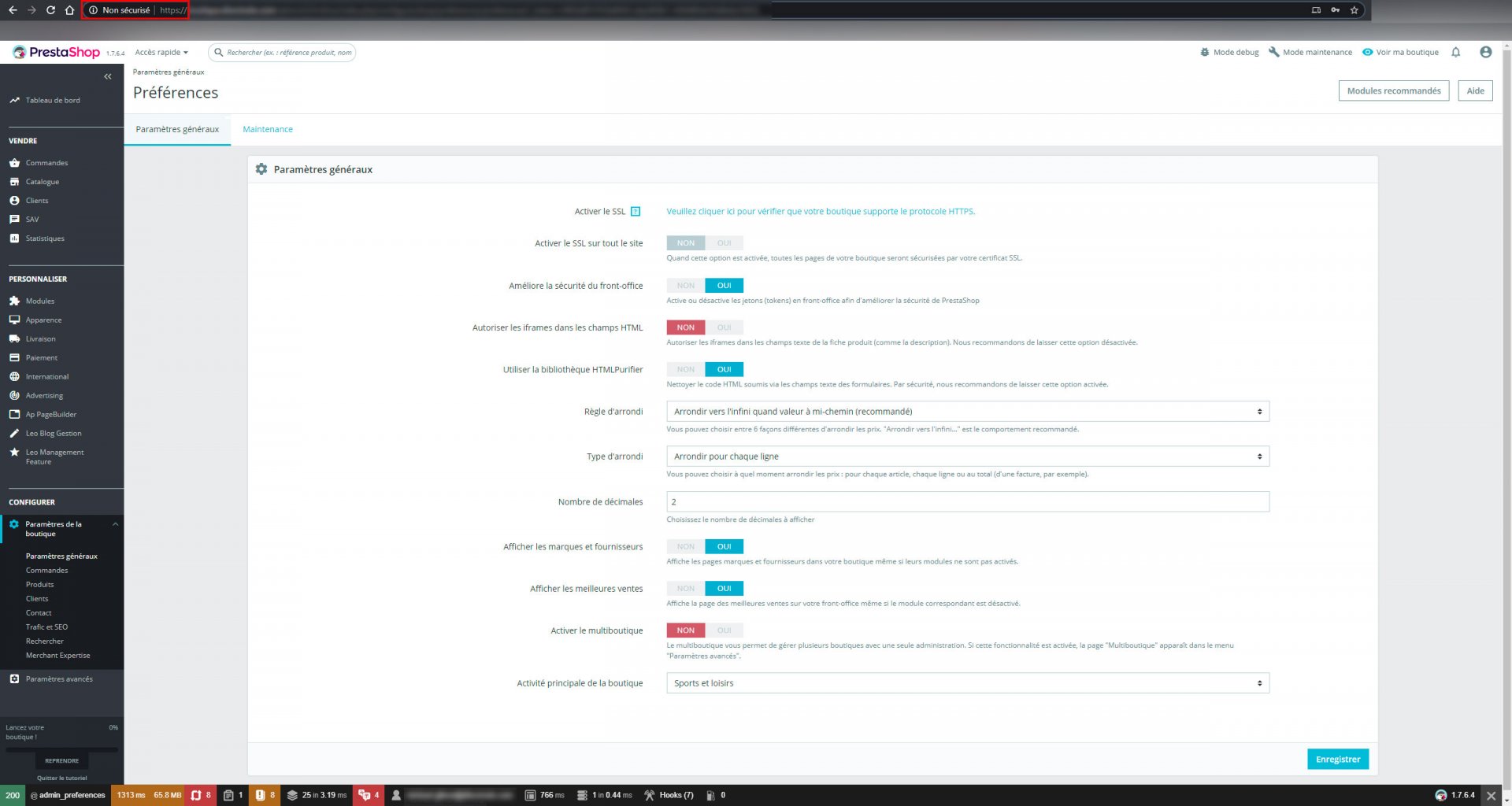

Michaël29 Posted April 20, 2020 Share Posted April 20, 2020 Bonjour, J'essaie de faire une nouvelle installation de Prestashop 1.7 et activant le SSL mais rien ne se passe lorsque je clique sur "Veuillez cliquer ici pour vérifier que votre boutique supporte le protocole HTTPS." Sur le même hébergement j'avais une version 1.5 en SSL et ça fonctionnait bien. Comment faire pour forcer à prendre le SSL ? Parce que du coup mon site ne charge les CSS qu'en HTTP. Merci d'avance Link to comment Share on other sites More sharing options...

Michaël29 Posted April 20, 2020 Author Share Posted April 20, 2020 Sur la page de connexion, pas de soucis, le HTTPS est bien actif. En revanche dans l'admin le HTTPS indique "Site non sécurisé" dans la barre d'adresse. Link to comment Share on other sites More sharing options...
doekia Posted April 20, 2020 Share Posted April 20, 2020 Il y a 1 heure, Michaël29 a dit : En revanche dans l'admin le HTTPS indique "Site non sécurisé" dans la barre d'adresse. C'est a toi de naviguer dans l'admin en https. L'admin n'est jamais redirigé automatiquement Link to comment Share on other sites More sharing options...
Michaël29 Posted April 20, 2020 Author Share Posted April 20, 2020 (edited) Je navigue bien sur le site en HTTPS (voir capture). Edited April 20, 2020 by Michaël29 (see edit history) Link to comment Share on other sites More sharing options...

doekia Posted April 20, 2020 Share Posted April 20, 2020 Visiblement tu as un problème car le message "Veuillez cliquer ici pour vérifier que votre boutique supporte le protocole HTTPS." n’apparaît que si la navigation prestashop n'est pas en https. Le problème vient de ton hébergement qui semble +/- poser problème ici Link to comment Share on other sites More sharing options...
Immolare Posted April 20, 2020 Share Posted April 20, 2020 (edited) Bonjour, Oui regarde du côté hébergeur si le SSL n'est pas expiré, régénère le si besoin. Et force l'activation du SSL partout sur le site. Et vide ton cache navigateur + site Attention aux certificats de type EV SSL, je ne sais pas si cela à un impacte sur cette fonction Prestashop, mais bien souvent ils sont considérés comme "bientôt expiré" du coup ça peut aussi jouer Edited April 20, 2020 by Immolare (see edit history) Link to comment Share on other sites More sharing options...

Immolare Posted April 20, 2020 Share Posted April 20, 2020 (edited) 2 hours ago, doekia said: ??? Tout ceci n'a aucun sens ??? Pourquoi ? Ici on ne connait pas l'environnement qu'il a donc le mieux est de faire déjà ces verifs avant de creuser 👍 Des fois le navigateur ne refresh pas tout de suite après avoir modifié le .htaccess d'où déjà vider son cache et utiliser un autre navigateur par exemple. Les cookies peuvent aussi interférer dans ce problème. Ou alors c'est qu'il y a des sources (images, scripts) qui sont presentes en dur en http. un petit f12 dans le navigateur > onglet console > et tu regardes ce qui charge en http Note j'avais déjà eu ce soucis de passage https (le lien "veuillez cliquez ici pour vérifier que votre boutique supporte https"), que j'avais résolu mais je ne sais plus comment. à titre d'info j'avais aussi changé la version de php car le 7.3 que j'avais n'est pas compatible. Dans tous les cas tu n'es pas le seul à qui cela arrive 👍 Edited April 20, 2020 by Immolare (see edit history) Link to comment Share on other sites More sharing options...
