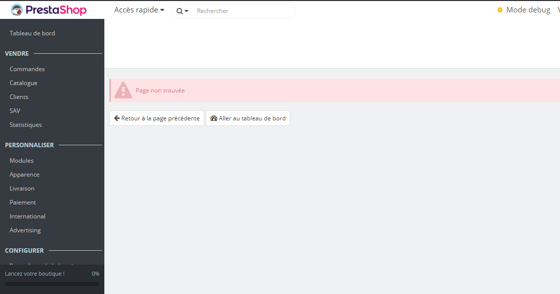

Keny1080 Posted April 21, 2020 Author Share Posted April 21, 2020 bonjour, merci de votre réponse. Le problème est réglé, il y avait une incompatibilité entre PS et PHP. Sauf que maintenant que j'ai accès au BO, la page Module n'existe pas. L'URL affiche index.php?controller=AdminModulesManage&token=3facfbc....... mais je n'ai pas le fichier AdminModulesManage.php dans "\controllers\admin". Link to comment Share on other sites More sharing options...

kerlin Posted April 21, 2020 Share Posted April 21, 2020 c'est une bonne idée, j'allais vous la proposer. Vous téléchargez le dossier www ou vous sélectionnez à l'intérieur les dossiers et fichiers à télécharger ? Que vouliez-vous dire "la page Modules ne s'affiche pas" ? Une page blanche ? Link to comment Share on other sites More sharing options...
Keny1080 Posted April 21, 2020 Author Share Posted April 21, 2020 Je télécharge le fichier www directement. Voici une capture d'écran : Link to comment Share on other sites More sharing options...

Keny1080 Posted April 28, 2020 Author Share Posted April 28, 2020 Bonjour, j'ai maintenant accès à la page des modules mais je n'ai aucun des modules de mon site en ligne. Lorsque j'essaie de les télécharger à nouveau, le téléchargement échoue (erreur .zip ou format que j'ai corrigé mais sans succès). Le problème vient peut-être du transfert www, je réessaie. Link to comment Share on other sites More sharing options...
Keny1080 Posted April 29, 2020 Author Share Posted April 29, 2020 Bonjour le problème est plus ou moins réglé, en activant le mode debug (qui ne l'est pas sur mon site en ligne) j'ai accès aux modules. J'ai juste un problème de redirection de certaines pages vers mon site en ligne, j'ai bien modifié la table ps_shop_url. Link to comment Share on other sites More sharing options...
