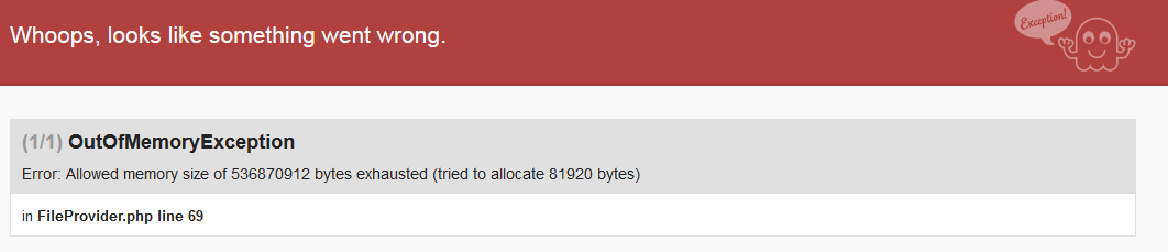

Posted (edited)
J'ai maintenant ce message :
Mais je ne trouve pas cette ligne rahhh !

bonjour,
ce n'est pas dans un fichier Prestashop mais au niveau de la config PHP du serveur. Quel est l'hébergeur ?

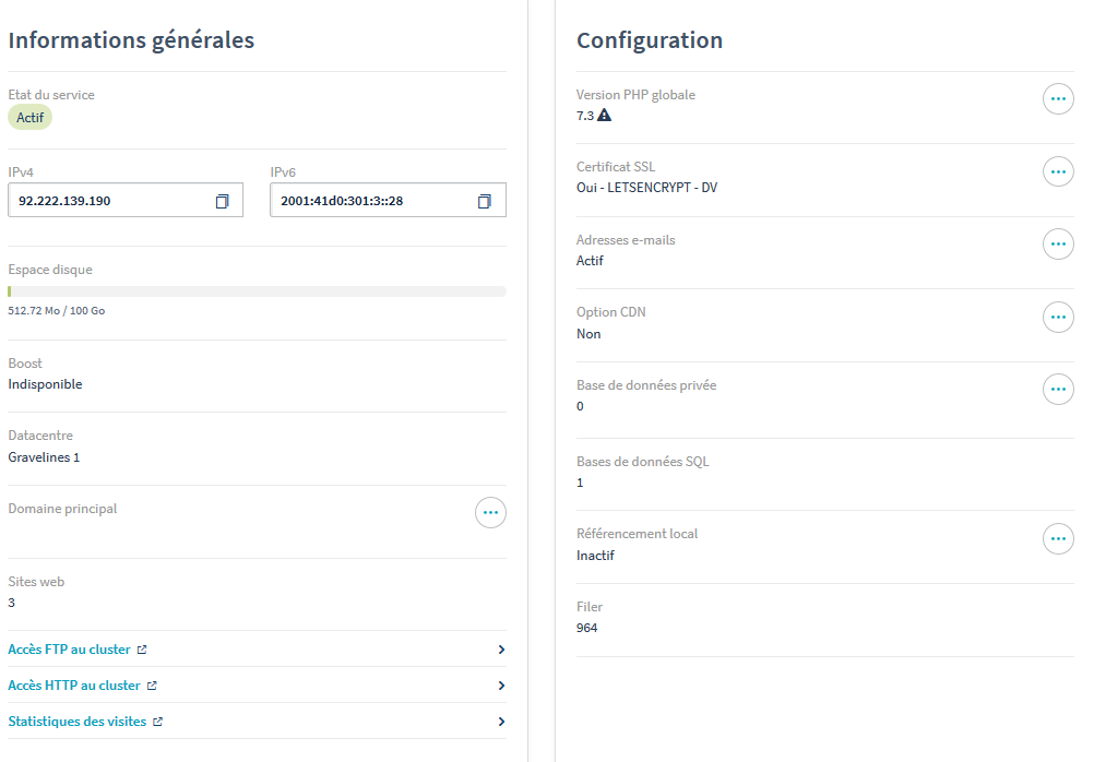

le fichier .ovhconfig est toujours tel que je l'avais envoyé ? avec PHP 7.2 ?
PS 1.7.5 n'est pas compatible 7.3.
Sur l' interface OVH, il faut mettre 7.2. Mais si c'était ainsi dans le .ovhconfig envoyé, on dirait qu'il n'est pas pris en compte. Ni d'ailleurs le memory_limit, ce qui explique que l'erreur est toujours là

J'ai modifié sur ovh en 7.2 et sur .ovhconfig, cela s'est modifié automatiquement...
Je n'ai pas de ligne memory_limit.
J'avais justement fait le test en le rajoutant etc mais ça n'avait rien changer.. et j'avais essayé avec plusieurs valeurs mais non plus 😕
