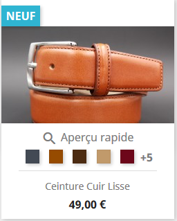

MarcRiviere2 Posted April 19, 2020 Share Posted April 19, 2020 Bonjour, Par défaut la présentation des produits en liste montre les différentes déclinaisons de couleurs proposées pour un produit lorsque la souris survole la vignette du produit. L'affichage est limité aux 5 premières puis à côté il y a le nombre restant de couleurs possible. Je souhaite afficher l'ensemble des couleurs proposées. Je pense avoir trouvé le template qui gère cet affichage : /www/themes/classic/templates/catalog/_partials mais je n'arrive pas trouver où est géré la liste des couleurs et le +X qui apparait. Auriez vous une idée ? D'avance merci pour votre aide Cordialement, Marc. PS 1.7.6.4 Thème actif : classic PHP : 7.0.33 MySQL : 5.6.46 Link to comment Share on other sites More sharing options...

Divine Posted April 21, 2020 Share Posted April 21, 2020 (edited) Hello, C'est géré par du javascript : /www/themes/classic/_dev/js/components/product-miniature.js Edited April 21, 2020 by Divine (see edit history) Link to comment Share on other sites More sharing options...

MarcRiviere2 Posted April 25, 2020 Author Share Posted April 25, 2020 Bonsoir, Bon, je n'y arrive pas 😞 J'ai beau modifier le code du fichier mentionné rien n'y fait aucun changement sur l'affichage. J'ai même supprimer le fichier et l'affichage reste le même je précise qu'entre chaque chargement de la page web je vide le cache depuis l'admin et je supprime également le contenu du dossier var/cache Est-ce que cela peut être du au fiat que je n'utilise pas le theme par défaut ? Je précise que le fichier que je modifie se trouve dans le dossier /www/themes/MONTHEME/_dev/js/components/product-miniature.js D'avance merci pour votre aide. Cordialement, Marc. Link to comment Share on other sites More sharing options...
Divine Posted April 25, 2020 Share Posted April 25, 2020 Bin si tu te contentes de modifier le fichier "product-miniature.js", c'est normal que cela ne marche pas. Ce sont des fichiers de développement qui doivent être compilés avec webpack : https://devdocs.prestashop.com/1.7/development/compile-assets/ Traduction : Tu as une dizaine de fichiers JS différents dans le dossier "_dev" qui sont passés à la moulinette et combinés en un seul fichier final qui est le fichier "theme.js" dans le dossier "assets/js" de ton thème et c'est ce fichier final uniquement qui est chargé sur ta boutique. Link to comment Share on other sites More sharing options...
