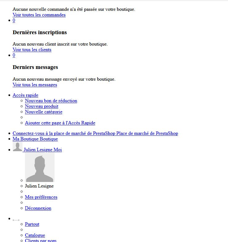

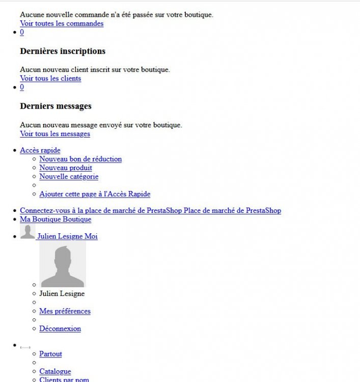

lesigne julien Posted April 19, 2020 Author Share Posted April 19, 2020 Tout d'abord merci pour votre réponse. J'accède difficilement à l'admin, et il n'y a pas de mise en forme, tout est comme sur l'image du post précédent. Voici ce que je trouve à propos de ça:Le mode de réécriture d'URL (mod_rewrite) n'est pas activé sur votre serveur, ou il est impossible de vérifier la configuration. Pour utiliser les URL réécrites, vous devez activer ce mode. Le sous-domaine a été supprimé car j'avais peur que ce soit ce dernier qui fasse tout beuguer...mais inexplicablement il est en mémoire quelque part car parfois au lieu de me proposer l'adresse habituelle www.lejardindode.org/pepiniere (devenant pepiniere.lejardindode.org après chargement) il me propose pepiniere.lejardindode.org/pepiniere...pffff je suis nul...je comprend rien! Link to comment Share on other sites More sharing options...
