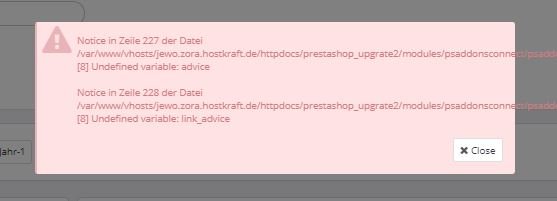

Habe Debug-Modus aktiviert und der Fehler ist nun bekannt...Screenshot ist beigefügt.
Weiß nicht gegen welche Werte diese: 'advice' => $advice,
                                                                     'link_advice' => $link_advice,  ausgetauscht werden sollen...

Notices sind normalerweise keine Fehler, sondern nur Hinweise.
Du verrätst uns halt so gut wie nichts, nicht um welche Prestashop-Version es geht, nicht die PHP-Version (die erste Frage derzeit), nicht ob es sich um einen Neuinstallation handelt oder ob das schon einmal funktioniert hat .. Mir fällt der Ordnername "prestashop_upgrate2" auf, hast du vielleicht von einer alten Version ein Upgrade gemacht?

Der Fehler kommt vom Modul psaddonsconnect - dieses mal deaktivieren oder reseten bzw überlegen ob es überhaupt benötigt wird.
